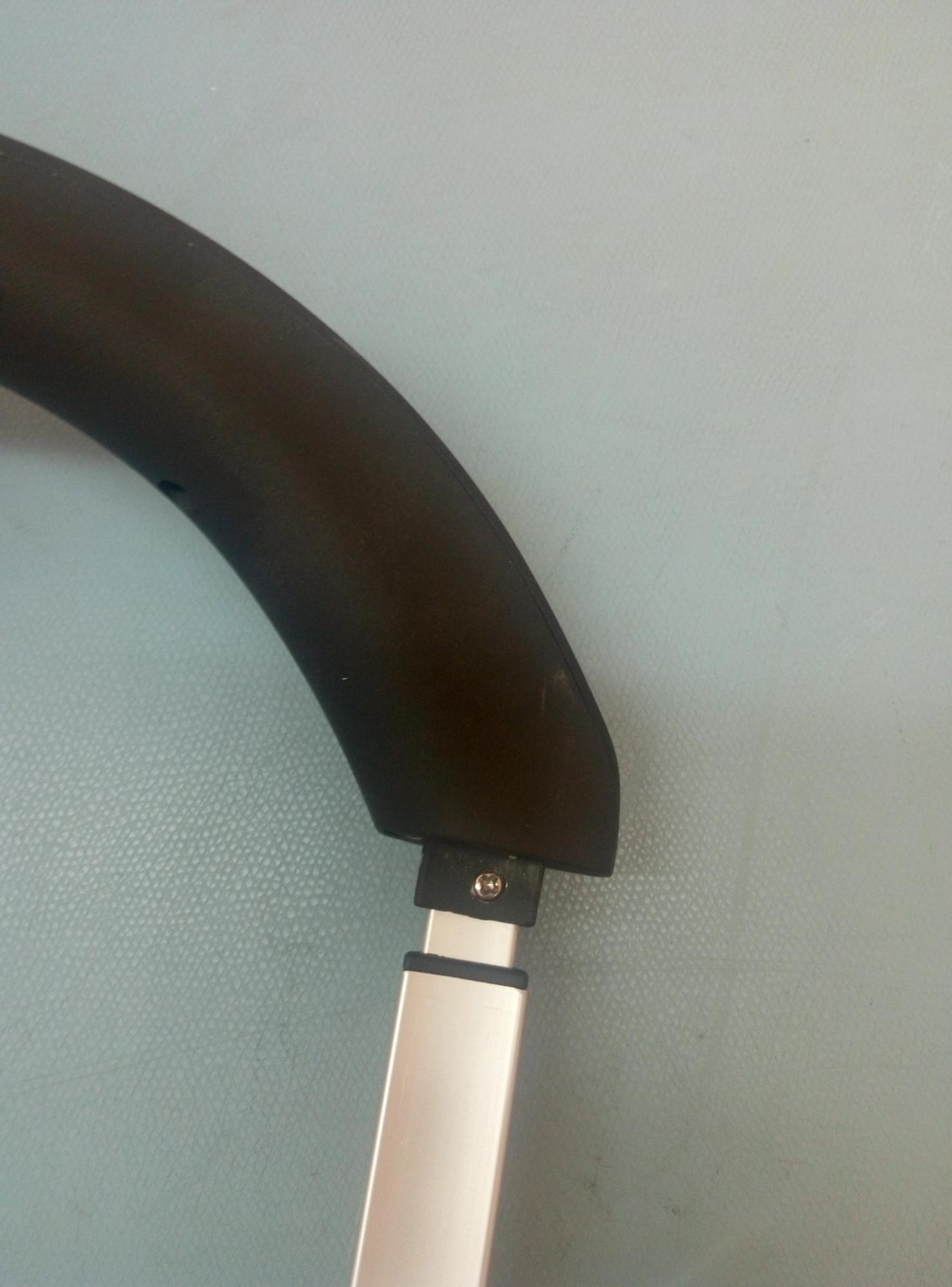

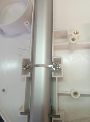

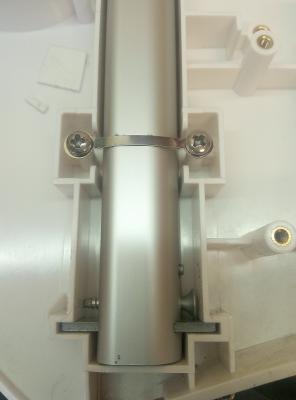

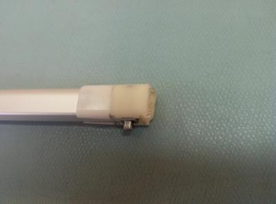

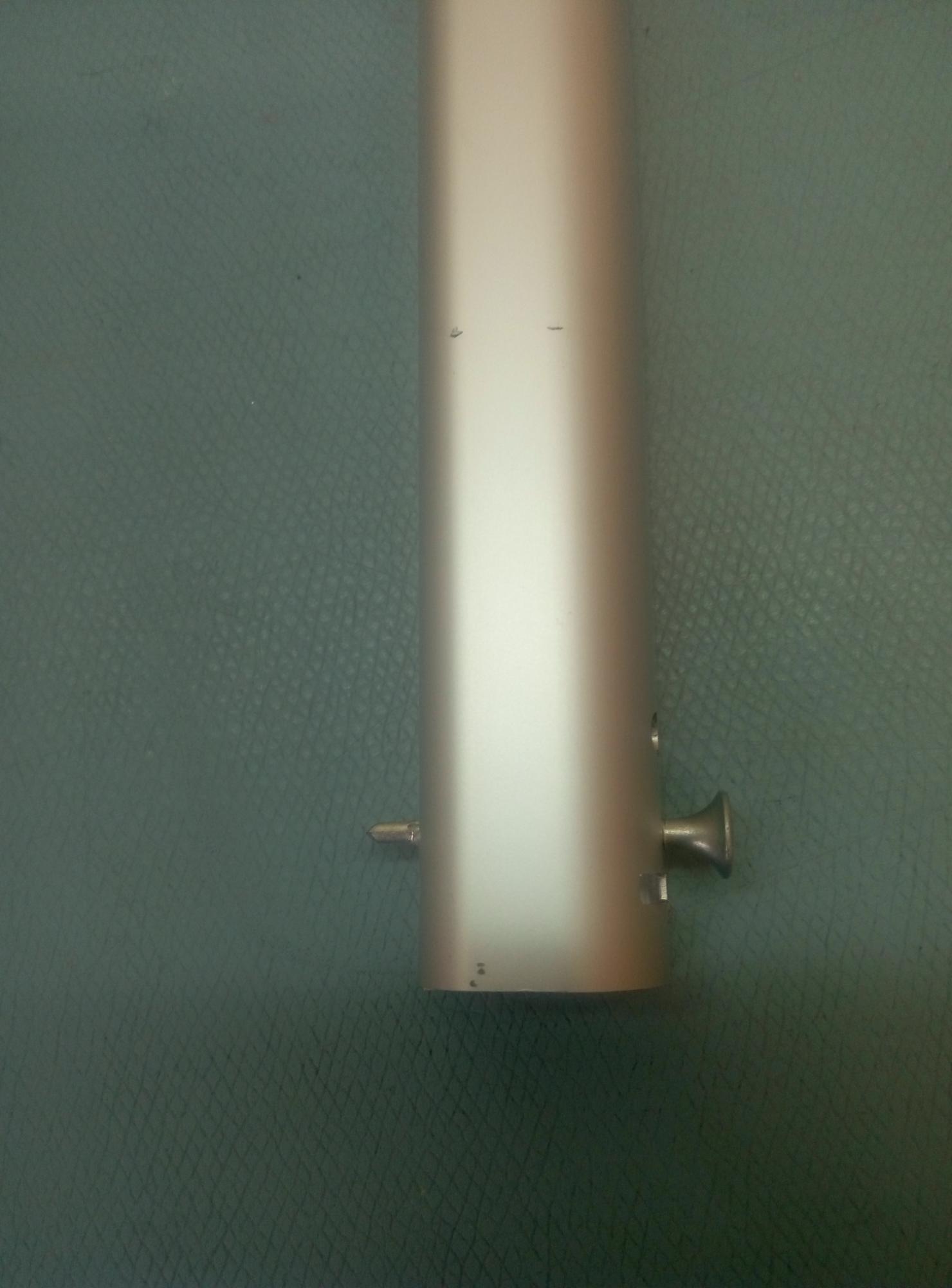

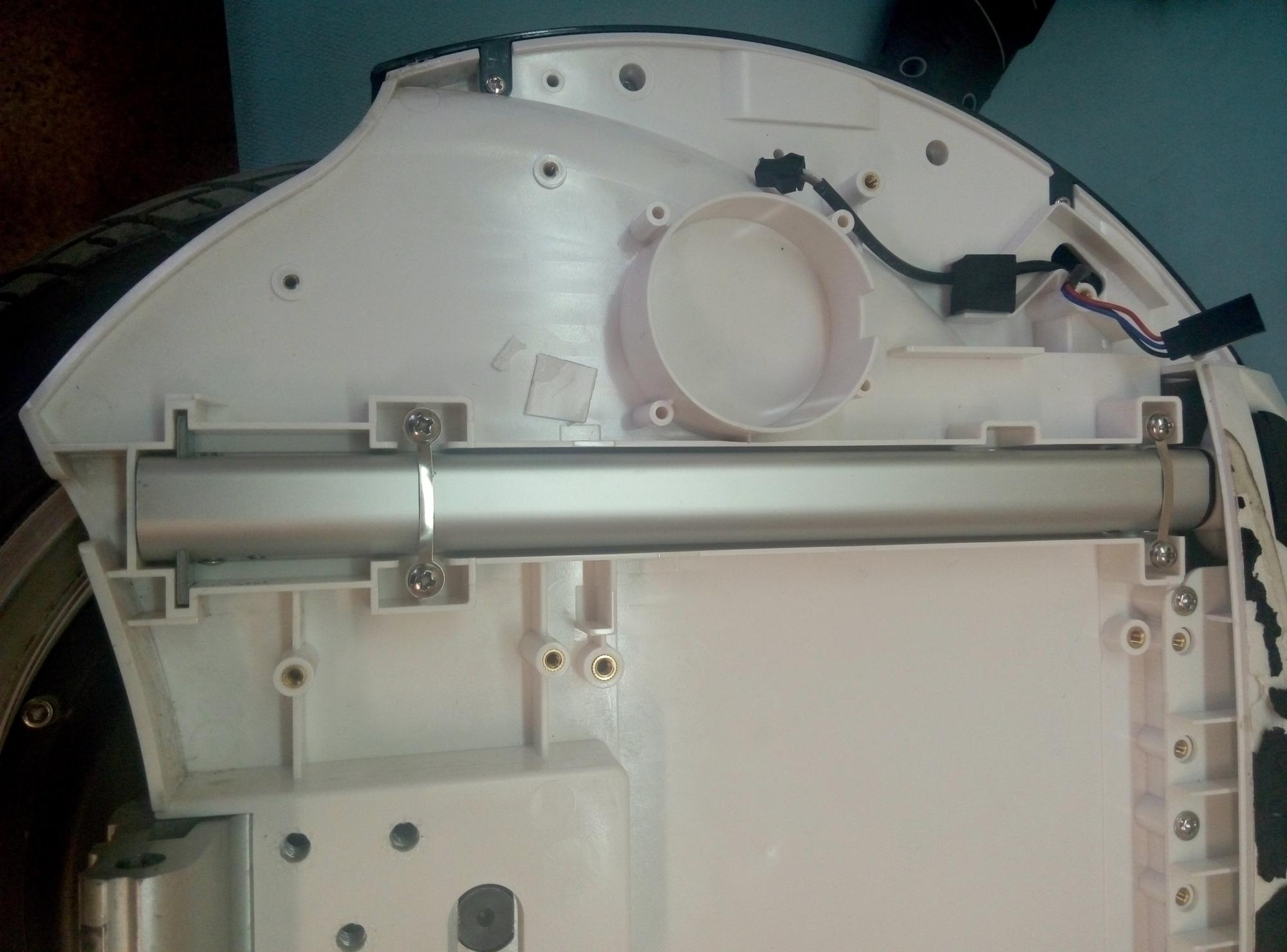

Заранее: если вы ни разу не разбирали колесо, ну или просто туповаты по жизни, то это сообщение вам не порадует глаз и можете дизлайкать  :bravo:

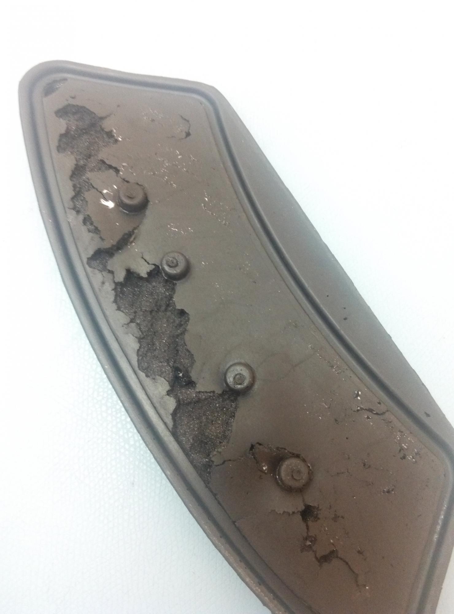

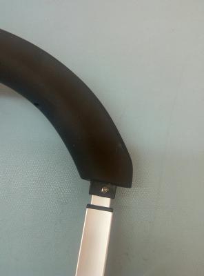

1. Короче, там у меня палочка внутри замялась походу когда выбесило и я сильно давил. Решил проблему кустарным удлинением. Далее, чтобы нормально вылазил штырь не хватало пары мм в средней трубке, снова залил жидким клеем "попу" маленькой белой штучки (не большой!). На данный момент ручка работает хорошо. Пока

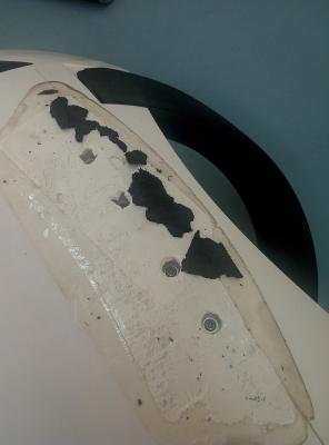

2. Подушкам приказано долго жить, еще пары отклеиваний они уже не переживут.

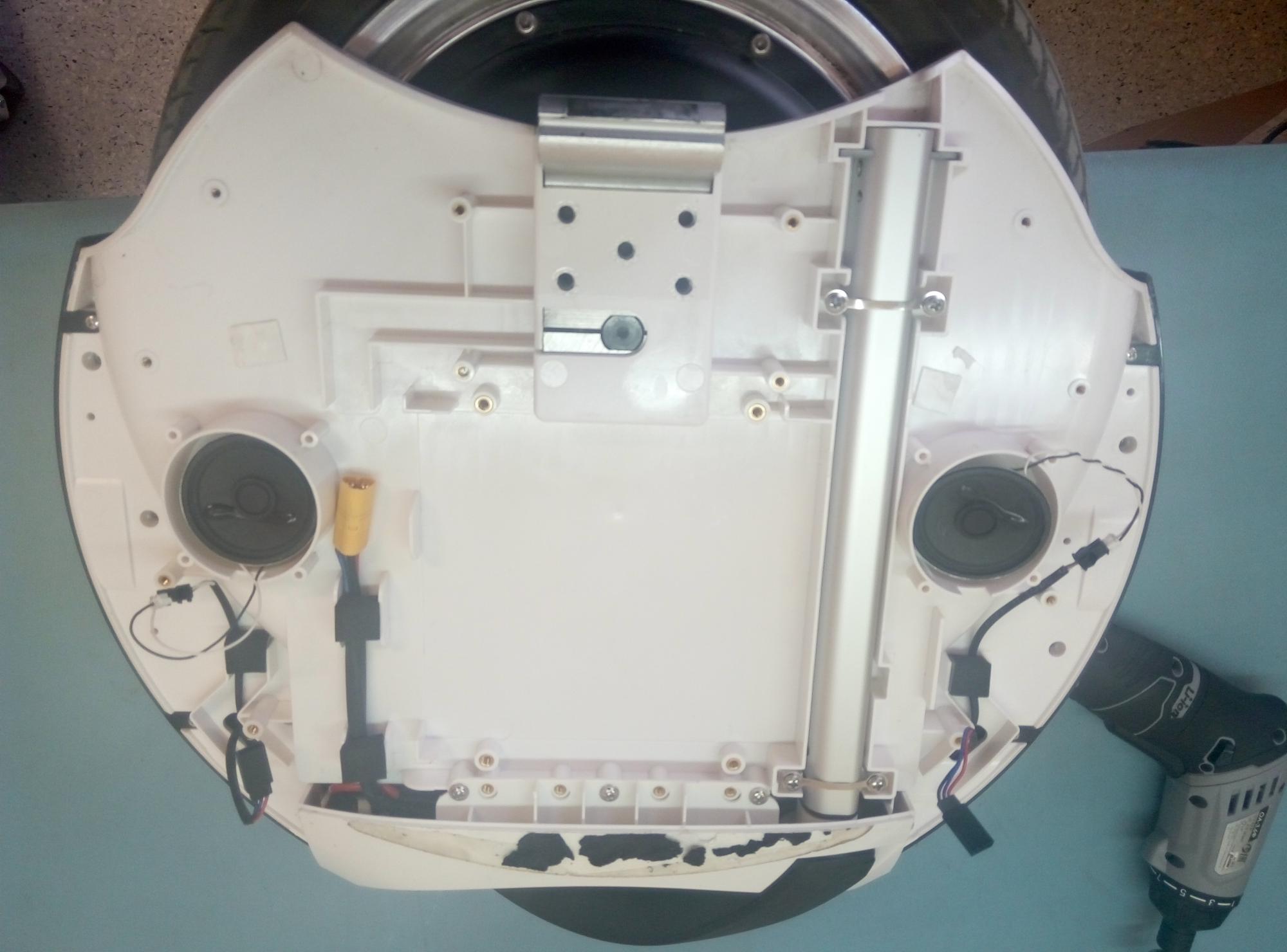

3. Вчера взял левые динамики, в помещении вроде норм слышно, выехал на улицу с музычкой, еле слышно. Сведущие в этом, гляньте динамик, слабый?  Владельцы 14д или кто ставил с экодрифта на 14м,  у вас норм слышно на их динамиках?

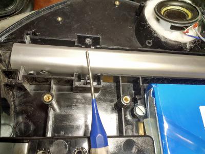

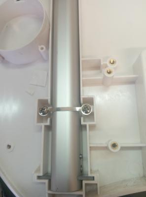

4. Вместо штыря, который надо выпилить снизу, чтобы достать изнутри другие палочки,  поставил саморез. В принципе можно любую фигню воткнуть,  главное чтобы впритык была в слоте и не выпала.
5. Все готово чтобы ставить динамики и аккум. выводы от платы видно на фото
6. на 6 и 7 фото видно, я надавил, так штырь должен торчать, перестал даваить штырь влез на половину внутрь, и при поднятии он просто соскальзывает и все. поэтому и не держит одну сторону ручка
Все на фото внизу

Цитата: h1zr от 27 Июнь 2018 в 13:20Сведущие в этом, гляньте динамик, слабый?
Стандартные как минимум 1 Вт или больше.
B.Shooter
Очень слабые у вас динамики. В тком размере у китайцев 3 ватные есть. Посадочный диаметр 40 мм вроде
KS-14M
АлкоРайдер
[user]h1zr[/user], так у вас динамики 8-ми омные! А штатные 4-х, на них ток в два раза больше.
Вчера поставил родные динамики, через пол часа поеду первый раз пробовать :)

Итак, проехался.
1) Колесо едет 30! Шустро, иногда даже слишком! Первый раз почувствовал воблинг на нём, на скорости немного вихляется, нодо привыкнуть.
2) Прошивка у меня 1.04 Скорость она режет до ужаса! На двух батареях после 10км пробега заряд 70%, но уже зарезана скорость до ~22 км/ч Это же свинство!! (На одной батарее ехал с лимитом 20 км/ч и через 10 км колесо не ехало больше 10 км/ч. На штатной прошивке такого не было...
2) Динамики от 14D играют хорошо, громко. На 30 км/ч слышно! Хотя конечно можно было б и погромче. При ограничении скорости колесо теперь и через динамик меня материт, помимо пищалки. Кстати на нормальном английском.
3) Жутко заикается музыка через блютус. На пол дороги выключил, это невозможно :(( Но думаю дело в телефоне, ксиоми 5s plus.
4) По поводу ручки. Вчера уже не было сил починить её нормально, взял выколотку и чуть замял краешек стойки ручки над отверстием шпинька. Щас попробую выложить фото. Помогло, пока не расстёгивается.
5) Будете покупать вторую батарею, не забудьте купить крепление! Его естейственно нет на второй стороне. Я вырезал полоски пластика из бутылки, прожёг дырочки гвоздём и прикрутил батарею этими полосками (на фото виден краешек). Держит плотнее родного крепления (родное немного люфтит, это - нет).
KS14M -> KS14D -> KS14DS -> KS16X
АлкоРайдер
P.S. Да, подушки очень любят рваться при отклеивании, осторожно с ними! Первую слегка покоцал, остальные уже отклеивал медленно, помогая себе тупым ножиком. Отклеились без повреждений. Обратно присандалил на двухсторонний скотч.

Цитата: h1zr от 27 Июнь 2018 в 13:203. Вчера взял левые динамики, в помещении вроде норм слышно, выехал на улицу с музычкой, еле слышно. Сведущие в этом, гляньте динамик, слабый?  Владельцы 14д или кто ставил с экодрифта на 14м,  у вас норм слышно на их динамиках?
Извини, но на этих динамиках и не будет слышно ничего. Они крайне слабые.
Ripido
Цитата: АлкоРайдер от 28 Июнь 2018 в 09:56Жутко заикается музыка через блютус.
надо шаманить с антенной в колесе и искать положение телефона, чтобы не заикалось.. либо задний карман, либо наоборот спереди.

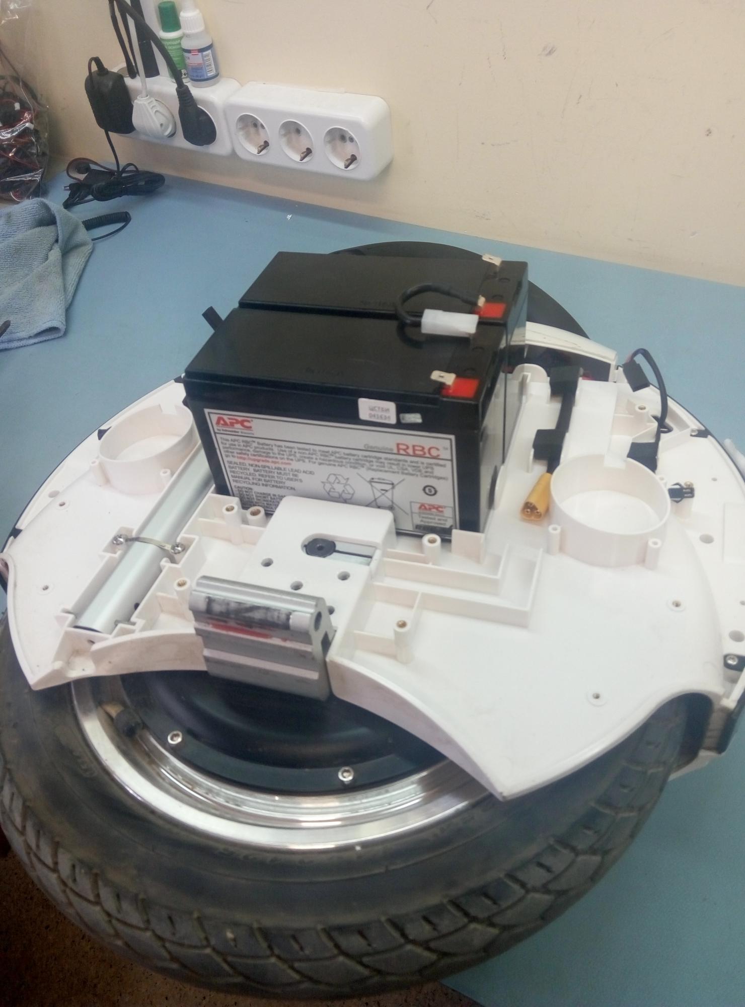

Устал ждать аккум...  Сам доработал
Kingsong 14М 328км продано
Kingsong 16S v2 1000км+
AddWin
Гыыы...
Двенадцативольтовые? Так ещё 3 штуки надо. :-D
