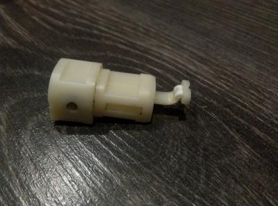

h1zr
Цитата: АлкоРайдер от 19 Июнь 2018 в 11:25
Защёлка вообще перестала держаться на одной стороне, колесо переносить стало невозможно  :~-(
теперь и у меня. сначала сегодня вылетела одна сторона, когда нес по лестнице, донес за педали, потом перестала заезжать до конца
дома разобрал ручку, оказалось палочка вылетела с отверстия в ручке, собрал назад, в нижнем положении не защелкивается.
там есть тема ниже как чинить, но это надо колесо разбирать...

h1zr
Сегодня разобрал колесо на работе, починил ручку как в гайде. Раз 20 на работе открывал закрывал, все работало. Доехал до электрички, снова не лезет назад в сложенное состояние. Очень хочется разъ**ть и выкинуть колесо. Надо брать колесо с выдвижной и стационарной ручкой. Потому что это хз как носить, на руках за педали. Писец

h1zr
пока смотрел футбол, снял крышку с той стороны, где "кривая" ножка ручки, починил, закрыл, с этой стороны все гуд, теперь с другой стороны не защелкивается в нижнем положении
кс14м это как автопром? ток починил, в другом месте сломалось. починю полностью ручку, педали начнут отваливаться?

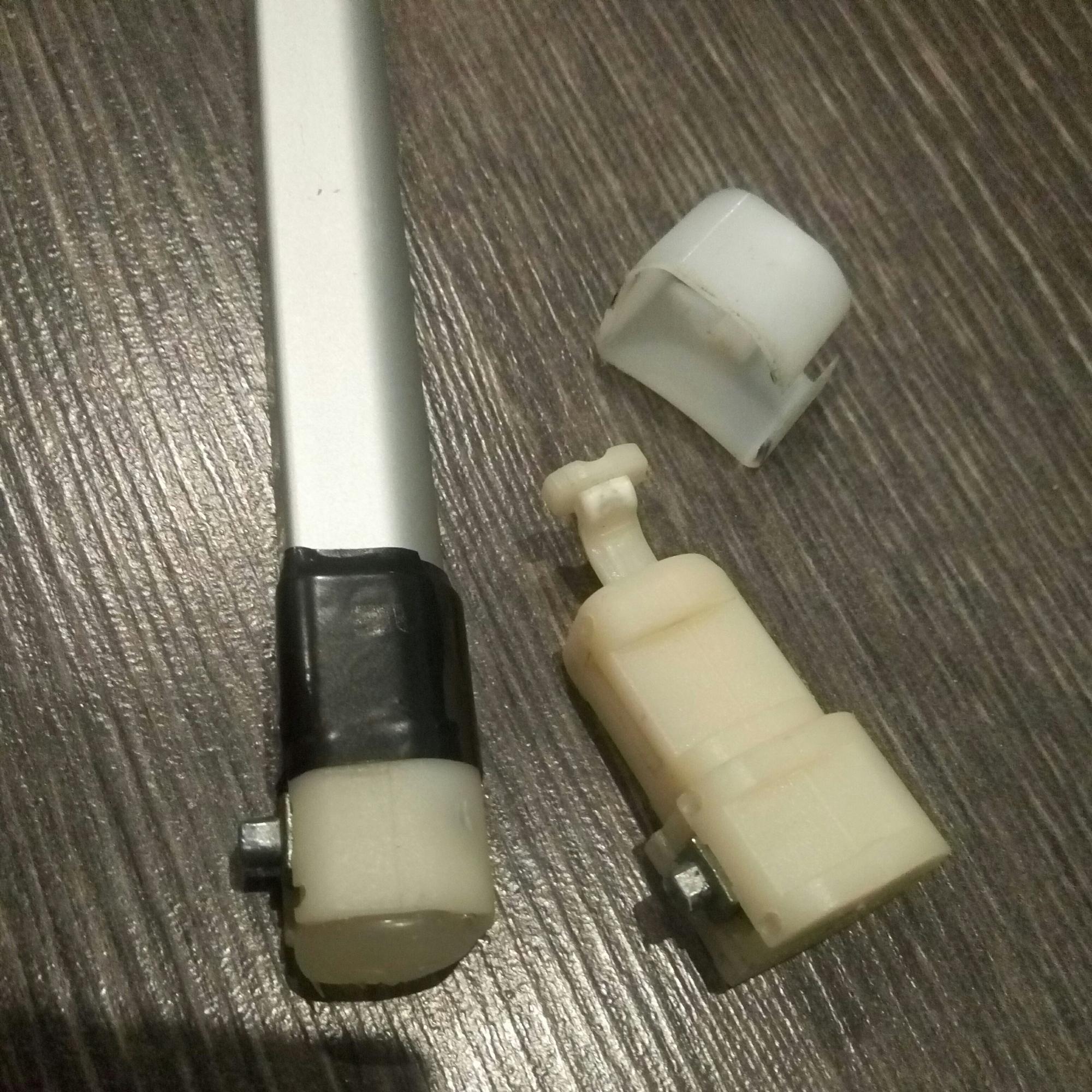

h1zr
Кстати, на фото это то,  что я вчера чинил на работе, расстояние кривизны залил жидким клеем.  А дома чинил фиксатор,  который начал слетать и ручка никуда не хотела ездить, обмотал изолентой 1 раз,  на 2 мотка в трубку назад не лезет. Сегодня буду смотреть,  что у второй ножки.

АлкоРайдер
Выложите ещё фотки разбора пожалуйста! Очень любопытно
