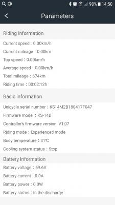

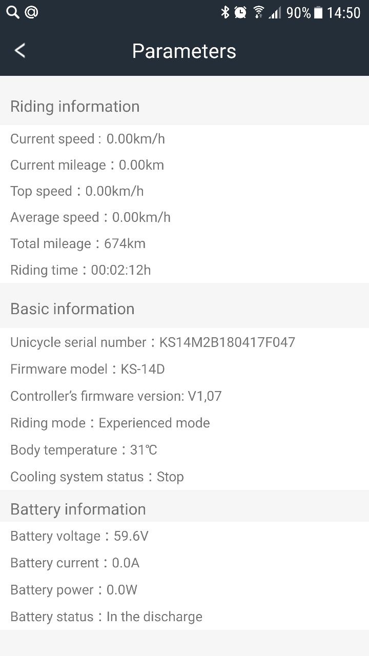

[user]AddWin[/user], и кстати по поводу борьбы производителя с возможностью апгрейда. Тревожный звоночек вчера был:
Колесо у меня с прошивкой см. скриншот. После прошивки с месяц назад выставил ограничения на 29 и 30. Катался. Вчера решил заглянуть в приложение (так то его не использую). Зашёл на страничку ограничений скорости. Просит залогиниться. Думает секунд 10 (видимо общается с сервером). И выдаёт страничку ограничений, где все ползунки на 20 и дальше не двигаются!! Испугался, выключил колесо. Пошёл во двор проверить. При заряде 58% пищит и брыкается на 24 км/ч. Завтра заряжусь и попробую на 100% заряда...
P.S. Приложение не апгрейдил! Раньше с ним спокойно выставлялось 30.
KS14M -> KS14D -> KS14DS -> KS16X

AddWin
#372
Цитата: АлкоРайдер от 29 Июль 2018 в 14:48Просит залогиниться. Думает секунд 10 (видимо общается с сервером). И выдаёт страничку ограничений, где все ползунки на 20 и дальше не двигаются!!
То-же самое было. Сохранил ограничения на 20, заново открыл вкладку, и ползунки разблокировались.
И это повторяется при каждом подключении.

АлкоРайдер
Цитата: АлкоРайдер от 29 Июль 2018 в 23:30
Спасибо, посробую завтра, если на полной батарее оно также поедет 24...
Нет, нормально поехало 30! Всё, не полезу больше в это приложение...
