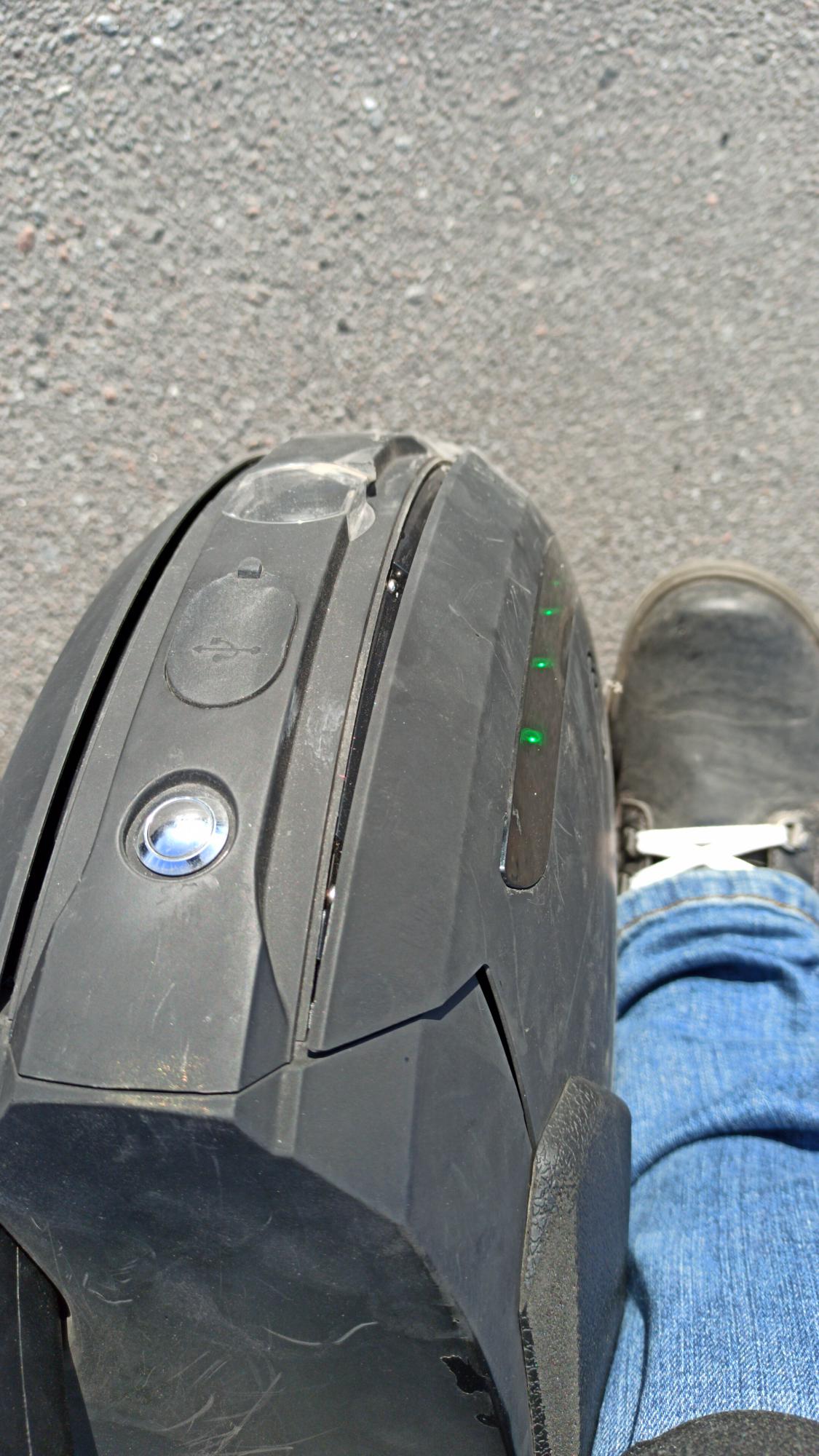

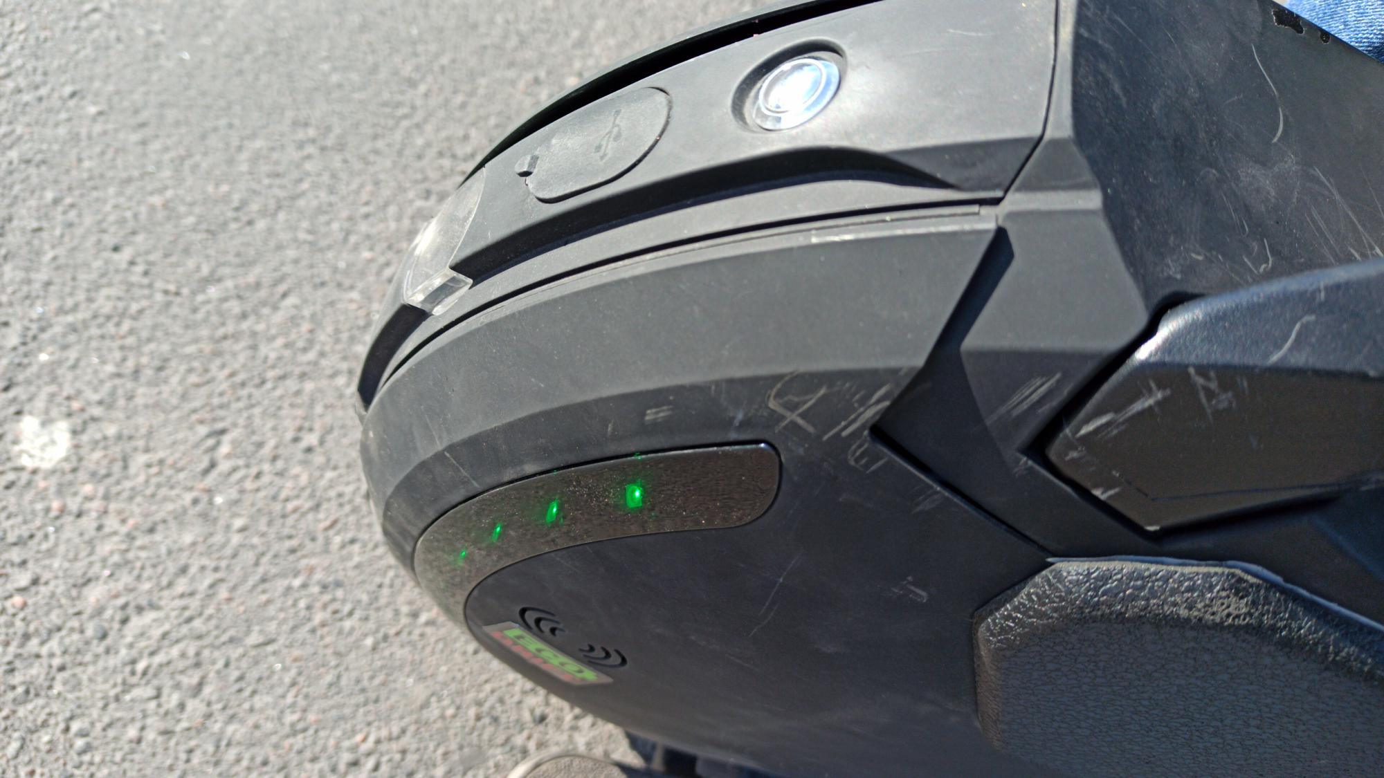

А я недолго откатал после "раскирпичивания" и прошивки на 2.00, вчера не успел оттормозиться перед авто, вылевшим из двора поперёк пешеходного тротуара по которому я ехал, вроде и скорость на которой влетел в бок машины была небольшая, но увы итог на фото ниже (видимо с мясом выдрано крепление боковых крышек спереди колеса, ну и внутренний корпус походу треснул (на одном из фото ниже видно)):
Но в остальном вроде колесо в порядке, я потом доехал ещё километров 5 на нём до целевого пункта, а потом ещё домой назад 12 км, при этом ездил как обычно по сути, то есть почти всё время за 30 км/ч, часто за 40 км/ч... Хорошо вчера сухо было... сегодня вот снег, а фиг знает что там с гидрой в колесе, так что придётся подождать погоды получше прежде чем везти (ну я думаю прям на нём доехать точнее) мастеру на диагностику...

[user]DragonOwen[/user], похоже поотлетали стаканы крепления крышек. А с машинами осторожнее. Каждый прощёлканный выезд может стать для тебя последним. Машины никогда не уступают при выезде через тротуар, к этому просто надо привыкнуть
