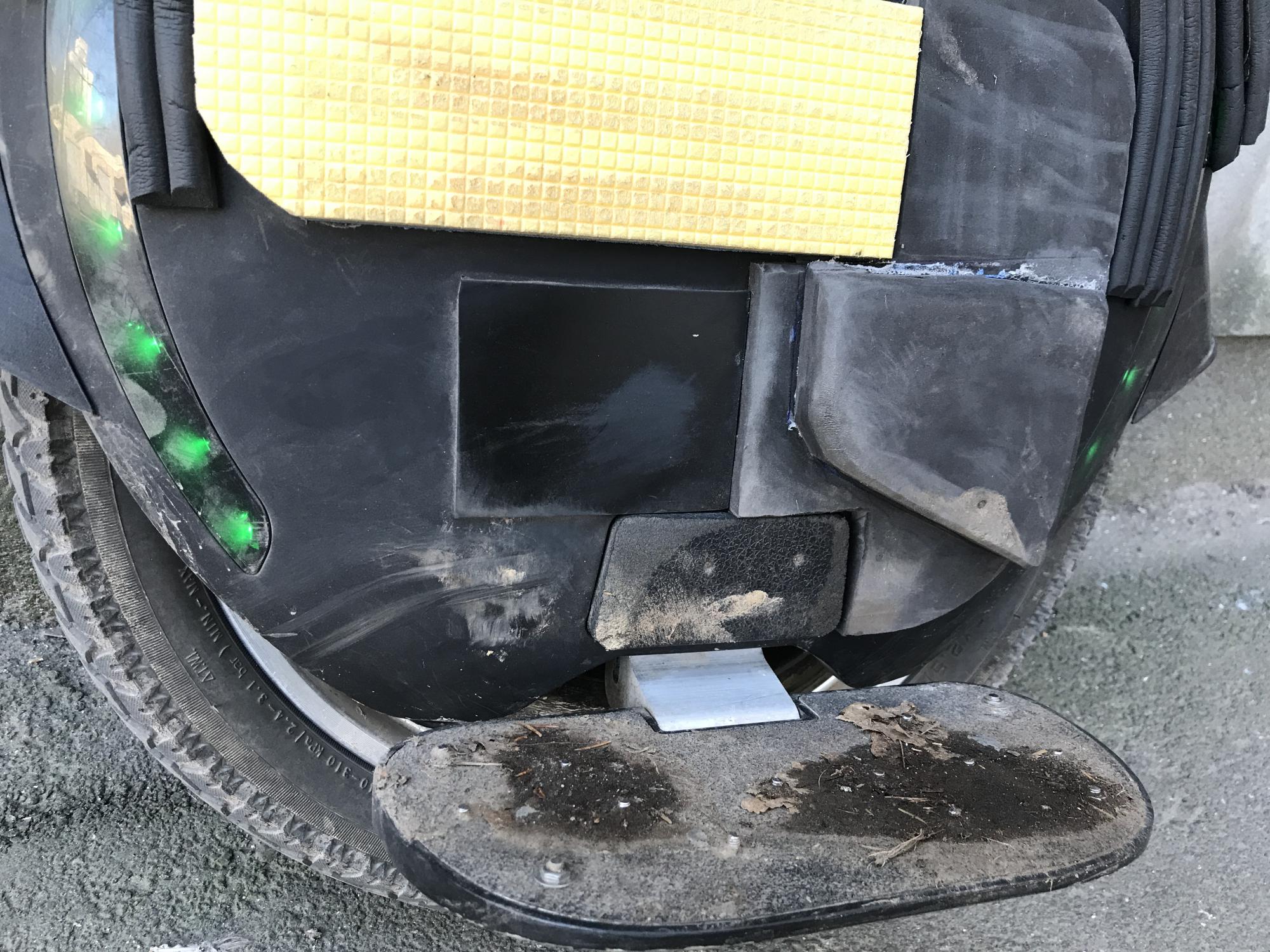

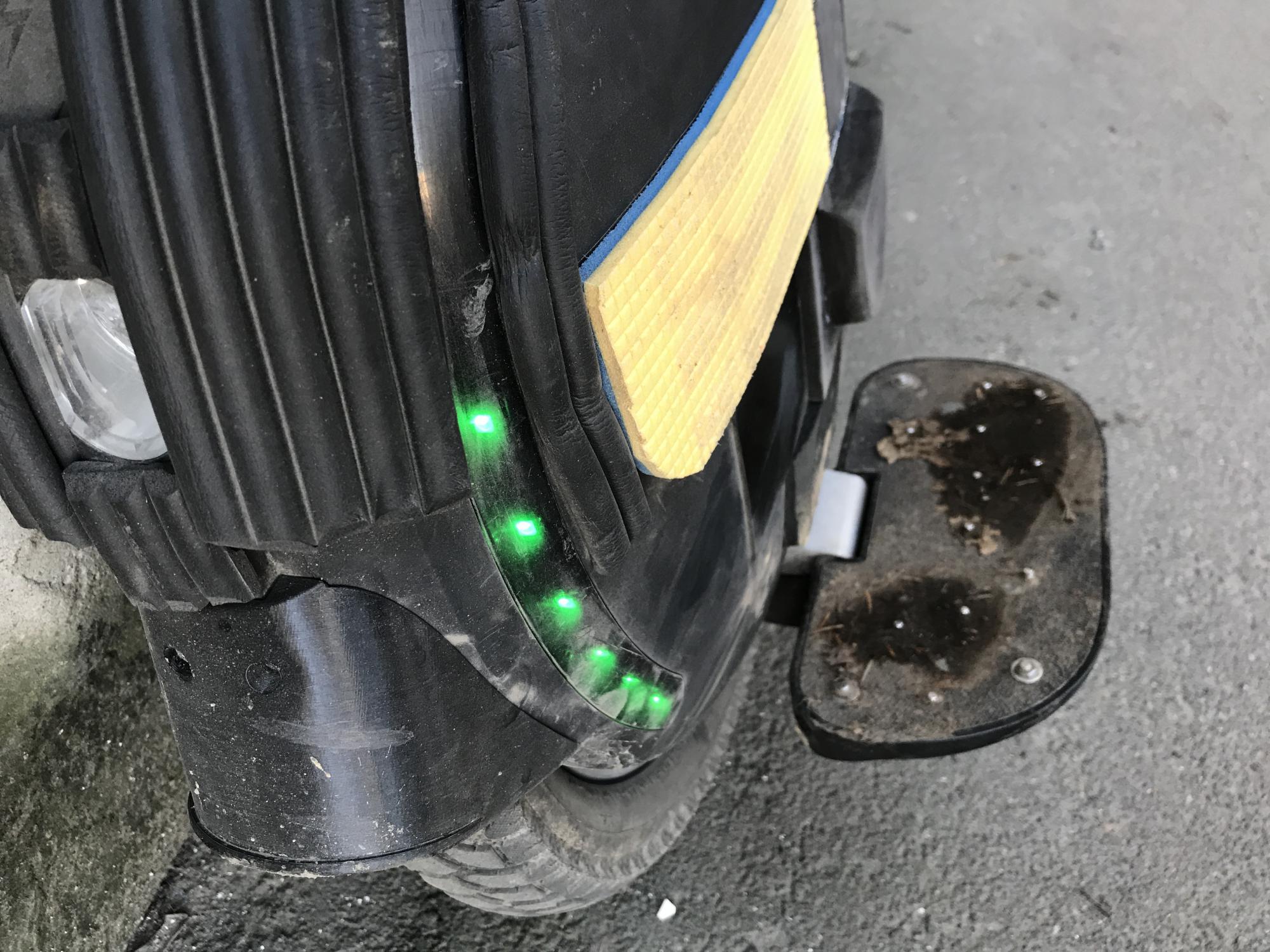

после первых визитов шуваловского парка, пришлось внести кое-какие изменения
ева-лист 8.5 мм 70 по шору (очень твердый, как резина почи).
теперь закидвать колесо на корни и прочие препятствия пороще, а на спусках меньше шансов слететь вперед. думал сделат потолще, еще 3й слой поверх основного, но это уже немного затрудняет сход с колеса при аварии..
если неосновные слои быстро сотрутся обовью - буду пчететь их из тпу.
основной пришлось клеить на момент. дополниельные (сами выступы) - на какойто полиуретановый уран, держит хуже момента, но зато можно оторвать для смены.
двухстороння лента никакая не держит.

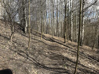

немного потестил мотор 18л на прочность.
https://www.youtube.com/playlist?list=PLfqDRsu2pUv8e5KZ8ojfehFOY_G7NDuR1
видео 2 - очень крутой подъем да еще и с грязью, хоть и не очень видно тк подурацки поставил камеру.
втащило, не ожидал.
на спусках тоже держит, но уже ограничивает покрышка. надо чтото более зубатое

немного тестов на мащу.
точнее как колесо справляется с крутыми спусками и подъемами
по фотке не очень видно, камера буто растягивает, уклон там больше
долго бздел съехать, если чтото пошло бы не так там дальше ручей и ойой
https://youtu.be/BFlfIEJaVUg

И где такие клевые лесные тропинки? Что за лес? У меня асфальт даже в лесу)) (мск)
birdshell
спб
