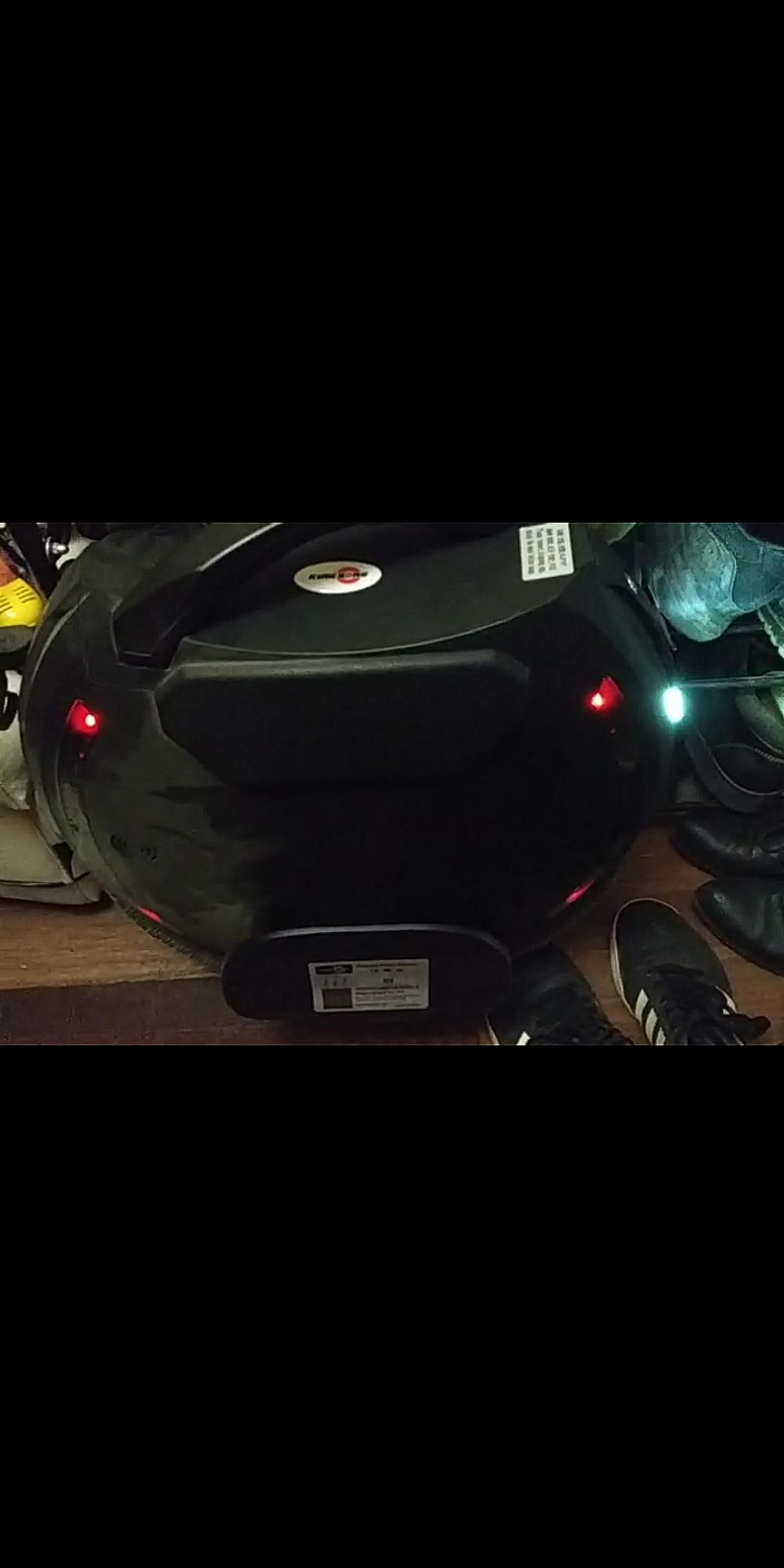

Друзья! Помогите. Приобрел новое Ks-18xl в ЭкоДрифте. Вылезла проблема. При зарядке ни с того, ни с сего начинает пищать - именно сигнальный повторяющий писк. Мигают красные верхний и нижний диоды. Выключаешь зарядку, подключаешь заново - пропадает. Может на какое-то время, а может и совсем до конца заряда более не возникнуть. При езде та же тема - иногда начинает пищать с миганием красных, но при езде само может через время пройти, а может нет - и требуется перевключение. На поведении колеса не отражается. Пока стоит ограничение в 30км/ч, заряда не менее 40%. То есть какого-либо критического параметра нет, тем более при зарядке. Было это на v2.00 и сейчас на v2.02. Не нашел даже какой-то зависимости этого от чего-то. Может кто что посоветует? Понятное дело, что лучше бы отдать в сервис-центр, но нахожусь очень далеко, отправка безумно дорогая.

[user]Rommatveev[/user], лучше в сервис обратиться. Или хотя бы какие точно по счету диоды горят красным? Можно фото?

Первый и последний
Vais Tech
[user]Rommatveev[/user], во-1, не ставь на зарядку включенное колесо. Всегда выключай заранее
во-2, зайди в приложение, заблокируй и разблокируй колесо. Если не поможет, во время пикания зайди в приложение (родное), там в детальных параметрах может быть указана текущая ошибка.
Если ничего из этого не поможет, свяжись с сервисом ЭД, они удалённо могут сбросить прошивку, возможно кривая.

[user]Rommatveev[/user], похоже на перезаряд. Проверьте напряжение через приложение, и какую ошибку показывает приложение Kingsong.
