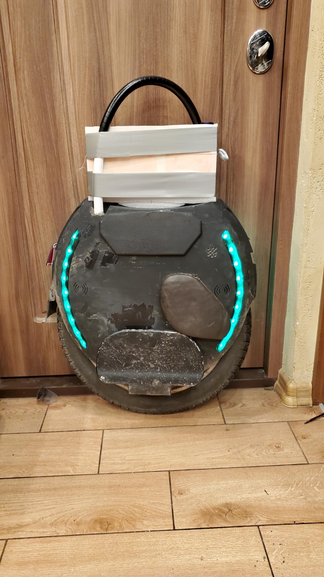

Цитата: D72 от 03 Июнь 2020 в 12:13Хорошо бы услышать дальнобойщика, кто пробовал реально такую схему увеличения дальности пробега
Схема без зарядника DirectDrive :).
18XL +дополнительная батарея сверху - 1Квт (20S4P) Sanyo18650GA, выведен разъем XT60 наружу из колеса через третий предохранитель.
Общая масса 32кг.
Артефактов типа тремора, маятников, воблинга нет на любых жесткостях педалей (FW2.00 и FW2.02).
Дополнительную батарейку можно положить в рюкзак.
Разгоняется и тормозит медленнее, некритично. Трясет явно меньше.
Запас хода ~70км со скоростью на все деньги (47км/ч подъем педалей), потом режет до 35км/ч и еще ~30 км пробега. Полностью не выкатывал.

Вчера дважды словил перегрев на 35км пути, при том что было не так уж и жарко (23 вроде), солнце правда грело хорошо, наверное это и было решающим фактором. Но вообще у меня такое впервые за 6800км на Эльке. В первый раз, приметил сначала по показаниям на Пебблах, что температура уже аж 65 градусов. Но больше вроде не растет. Так и ехал, никаких проблем не было, потом на светофоре  заметил, что зеленые светодиоды показывают анимацию типа как будто "зарядка", т.е. постепенно загораются до верхних. Подумал, что за фигня, попробую выкл./вкл. - анимация не пропала, а колесо после включения  отказалось держать горизонт. Пришлось выключить на несколько минут. При следующем включении температура уже была 57 градусов,  анимация исчезла, горизонт поймало исправно. Еще километров через 10 снова нагрелось до 62 градусов, но анимацию не показывало. Нужно было перенести через ж/д пути в одном месте, поднял, микрики отключили мотор. Когда  поставил, снова отказалось ловить горизонт.  :fool: Пришлось опять ждать, пока температура спадет ниже 60. После этого уже спокойно доехал до дома.
Вот думаю, может радиатор забился, или термопаста высохла... А у вас какие температурные показатели?
