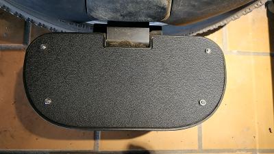

Скоро зима, да и за окном льет. Зашиповался xxl большие педали. Листы АБС вырезал по форме родных алюминевые накладок. Никаких шкурок, на шкурку снег липнет. Установочные винты пришлось укорачивать наружные 11мм, внутренние 12мм. Скорее всего будут ещё пару шипов по середине.но поменьше по высоте.
kingsong ks18xxl v2(2200ват), ks16s v2 (2.5),
ninebot one s2 (turbo) был.
