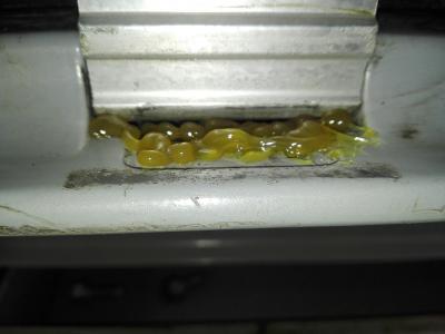

Цитата: Romault от 04 Март 2020 в 19:23Я вот такую использую, она синтетическая, нейтральная, не вымывается водой.
Ого интересно, только не нашел информации по её консистенции NLGI.  насколько она густая?
Цитата: Ripido от 04 Март 2020 в 22:19купите силикот и не мучьтесь. Еще есть очень густая графитка.
Графитка это тоже литол в основном, графит как добавка идет. А насчет силикона спасибо, конкретно про "силикот" нашел информацию, что он неё разбухает резина, да и жидковата она вроде как, но в принципе густая силиконовая смазка существует это отличный вариант, думал таких не бывает. (например SLIPKOTE 220-R Silicone DBC)
Цитата: konstx от 04 Март 2020 в 23:46вазелин технический
Про вазелин я писал выше. Диапазон температур  до +45, а медленно течь он начнет еще раньше. Т.е. скажем летом +30,  +еще колесо немного нагреется и все, весь вазелин утечет куда не надо
18L
Romault
Цитата: Ronin47 от 05 Март 2020 в 00:09Ого интересно, только не нашел информации по её консистенции NLGI.  насколько она густая?
Консистенция самое то, что нужно. И вдавить можно куда нужно, не смывается даже с педалей и грязь не особо к ней липнет.

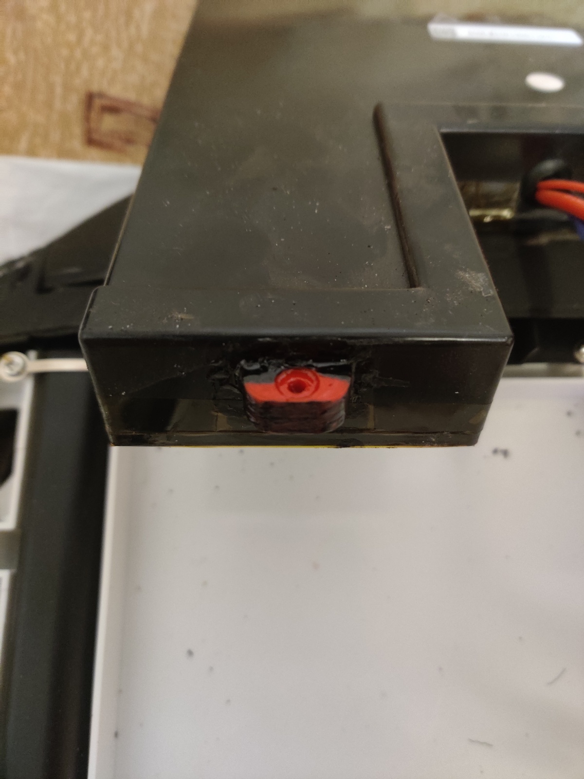

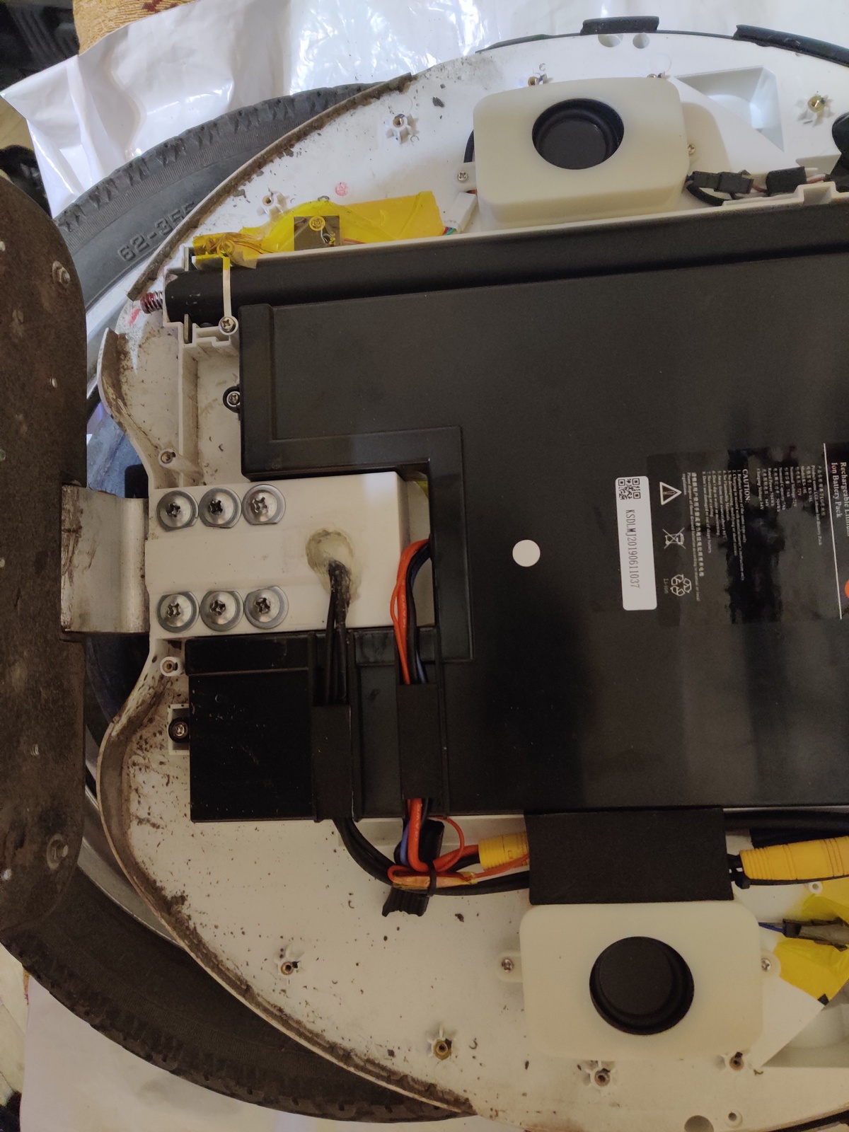

#4264
разобрал колесо, после так сказать, зимы. пробег гдето 1500 (лень смотреть точнее)
ну трындец. надо чем то заделывать места куда заливает. дырок дренажных нет, пришлось сверлить. как то провафлил этот момент.
превентивно заодно решил усилить корпус, распечатал детальки.
трещин пока нет. а вот петли на батарее сломало. на одной одну сверху, на другой - одну снизу. вобщее конструктивнй косяк какойто тут - батарею при притяжке гнет, надо под петли хотя бы пару шайб подкладывать. видать поэтому и треснуло.
убрал 3 динамика, хватит одного. корпуса не трогал, они несут силовую нагрузку.
модели деталей - https://www.thingiverse.com/thing:4213314

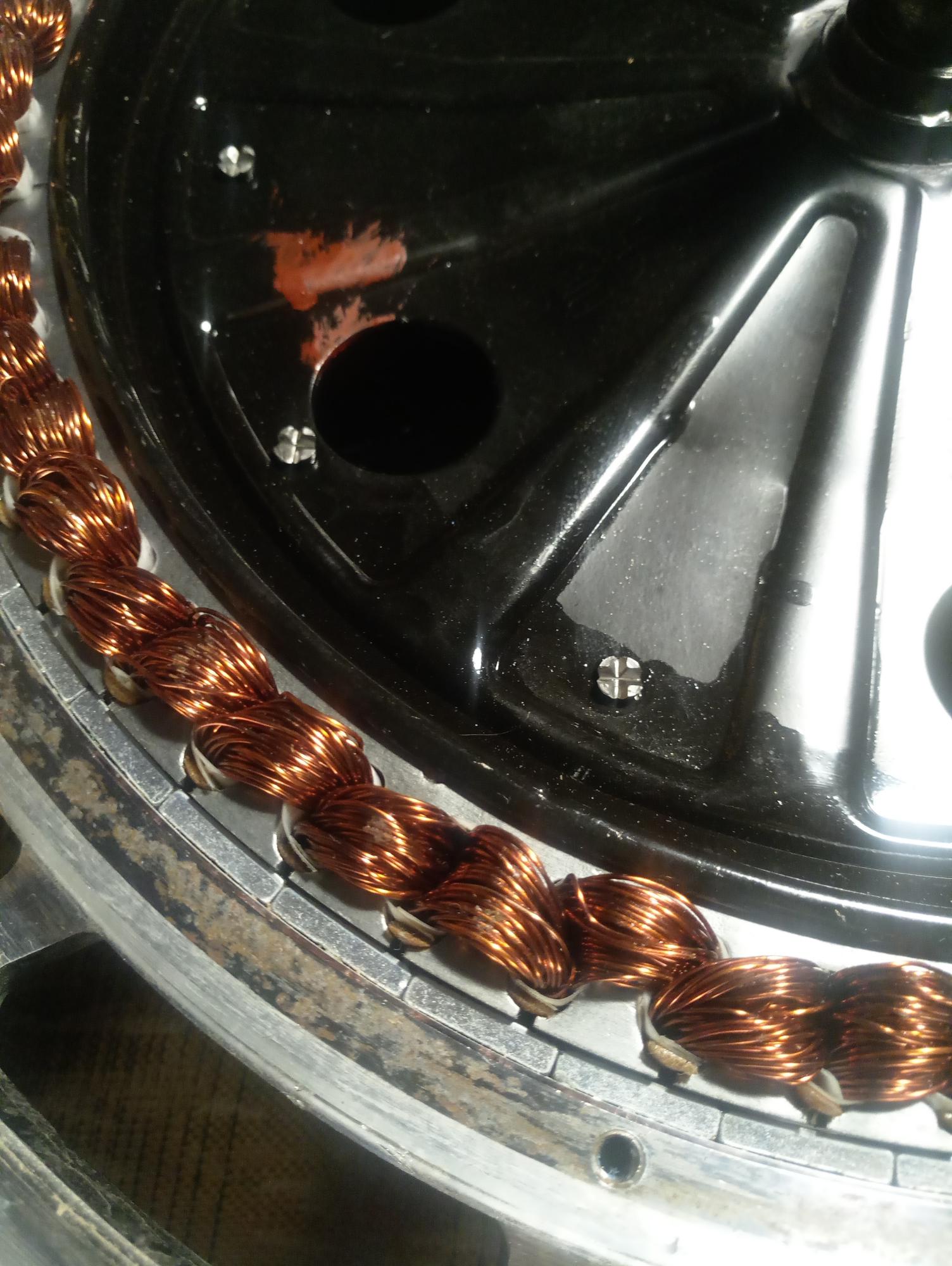

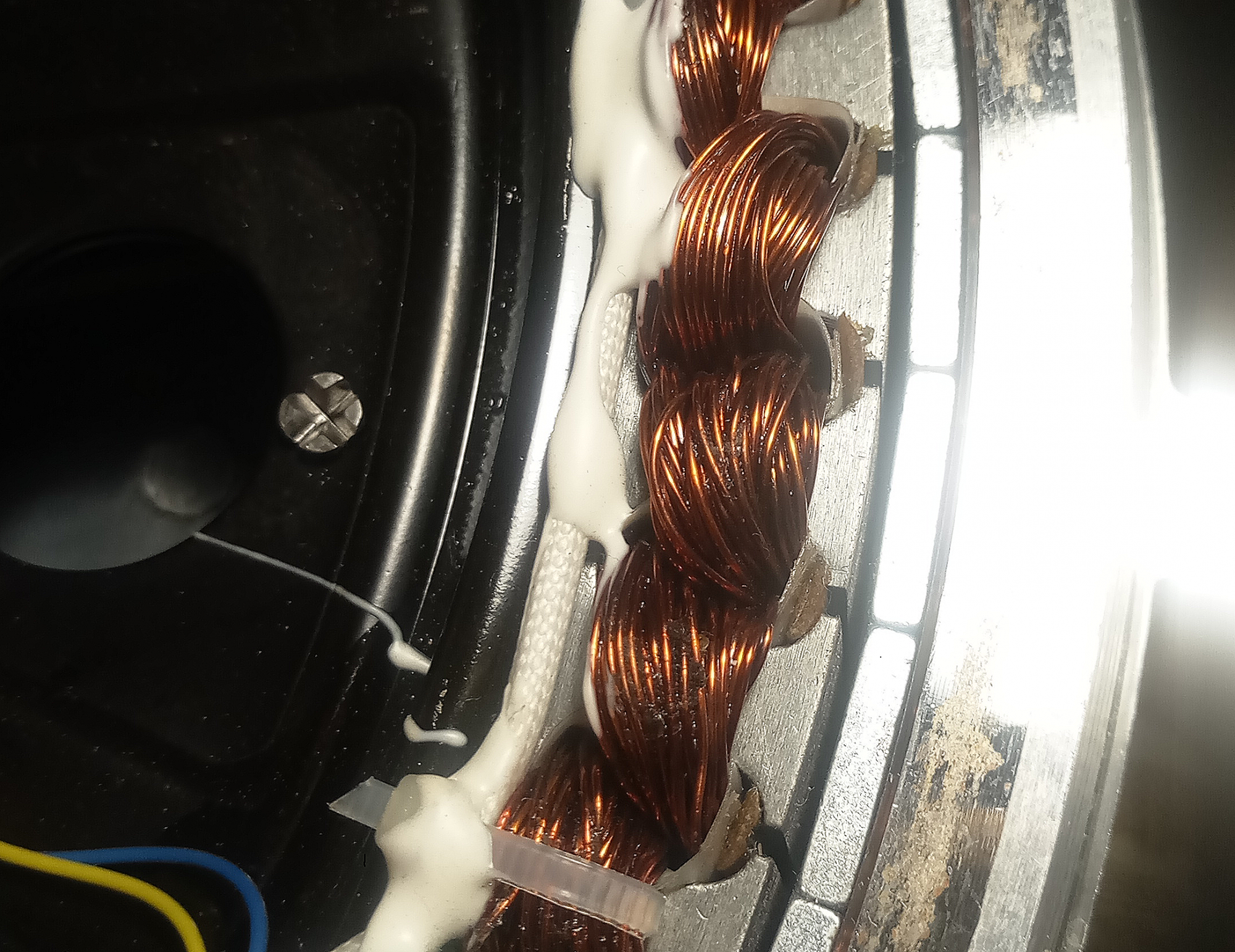

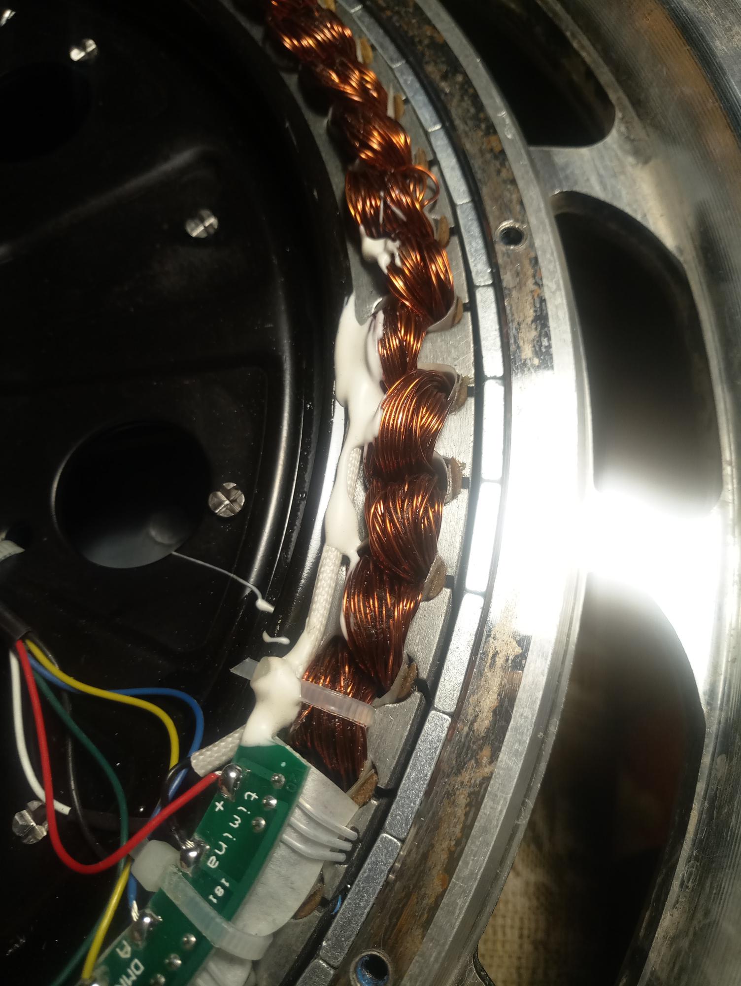

К вопросу о том, что в мотор не нужно лезть если не катаешь зимой.
Открыл крышку чтобы смазать стык на всякий случай, после 1 лета (дождей избегал, хотя 1 раз попал в глубокую лужу выше педалей) и обнаружил коррозию по всему кругу:
На некоторых обмотках какая-то странная "черная накипь", на грязь не похоже (влажной тряпкой не снимается), скоблить не рискнул... то-ли лак вспучился, то ли хз...
появилось стойкое желание все-таки залачить обмотки.
С обратной стороны ситуация заметно лучше.
Под подшопником на оси нанизано такое колечко, со стороны силового провода 1штука, а со стороны холлов 2 штуки.
Так и должно быть?
