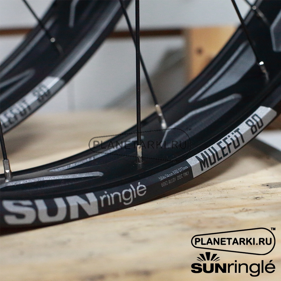

Нет, четко видно обод  584мм х 74мм, ободная лента на 60мм
