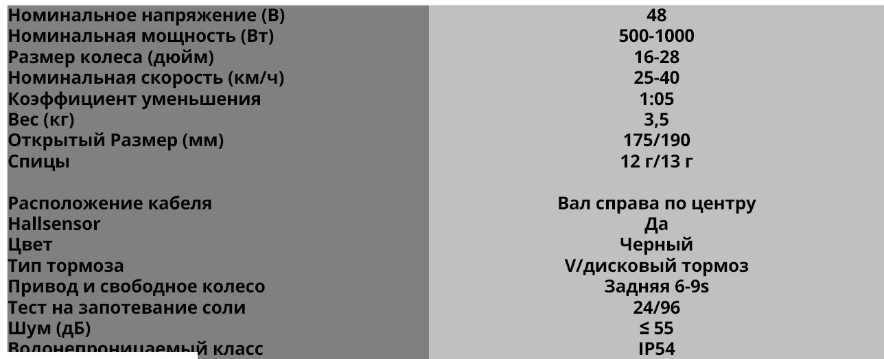

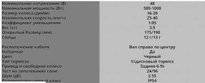

брал эти мексусы кто-нибудь?
https://aliexpress.ru/item/33025877980.html
интересно, какой RPM.
продавашка не знает и мексусы не знают.
какая максималка хотя бы? и на каких параметрах.
Stanislavchik
Есть же инфа по ссылке:
около 40 км.ч. при 48В.
Artsem K
[user]Stanislavchik[/user],
при 1 квт?
Stanislavchik
[user]Robbie[/user],
Artsem K
там в таблице разве максималка?
Artsem K
[user]Stanislavchik[/user], 28 дюймов колеса?
Stanislavchik
Я не ездил на 28 колёсах, но не думаю, что это существенно повлияет на что-то. Чуть увеличится скорость и уменьшится тяга. В итоге на прямой будет +- тоже самое, может ток подоастёт самкю малость. Здесь это офтоп.
