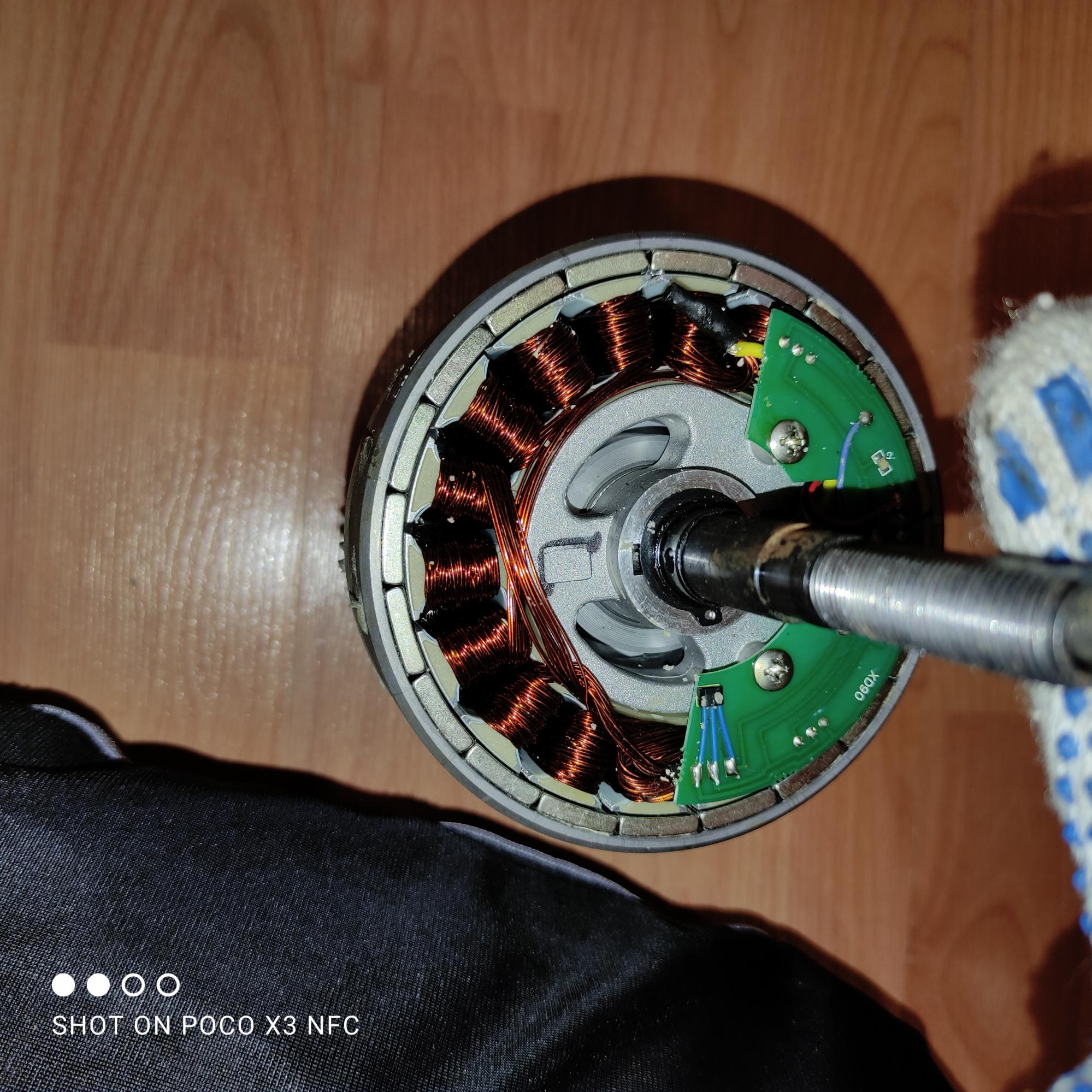

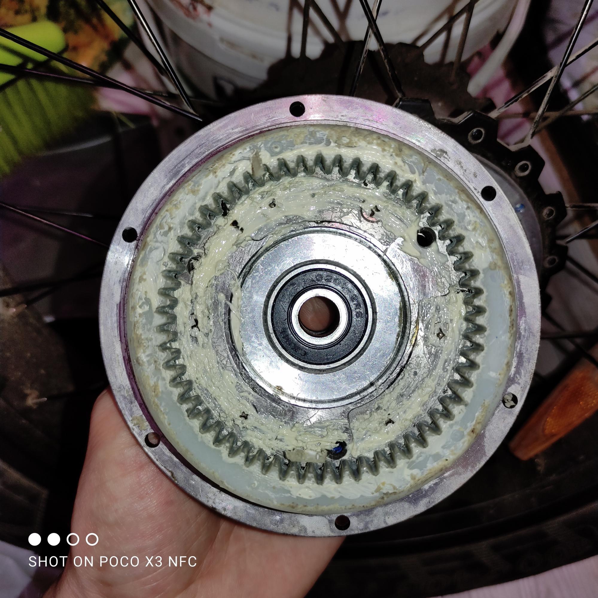

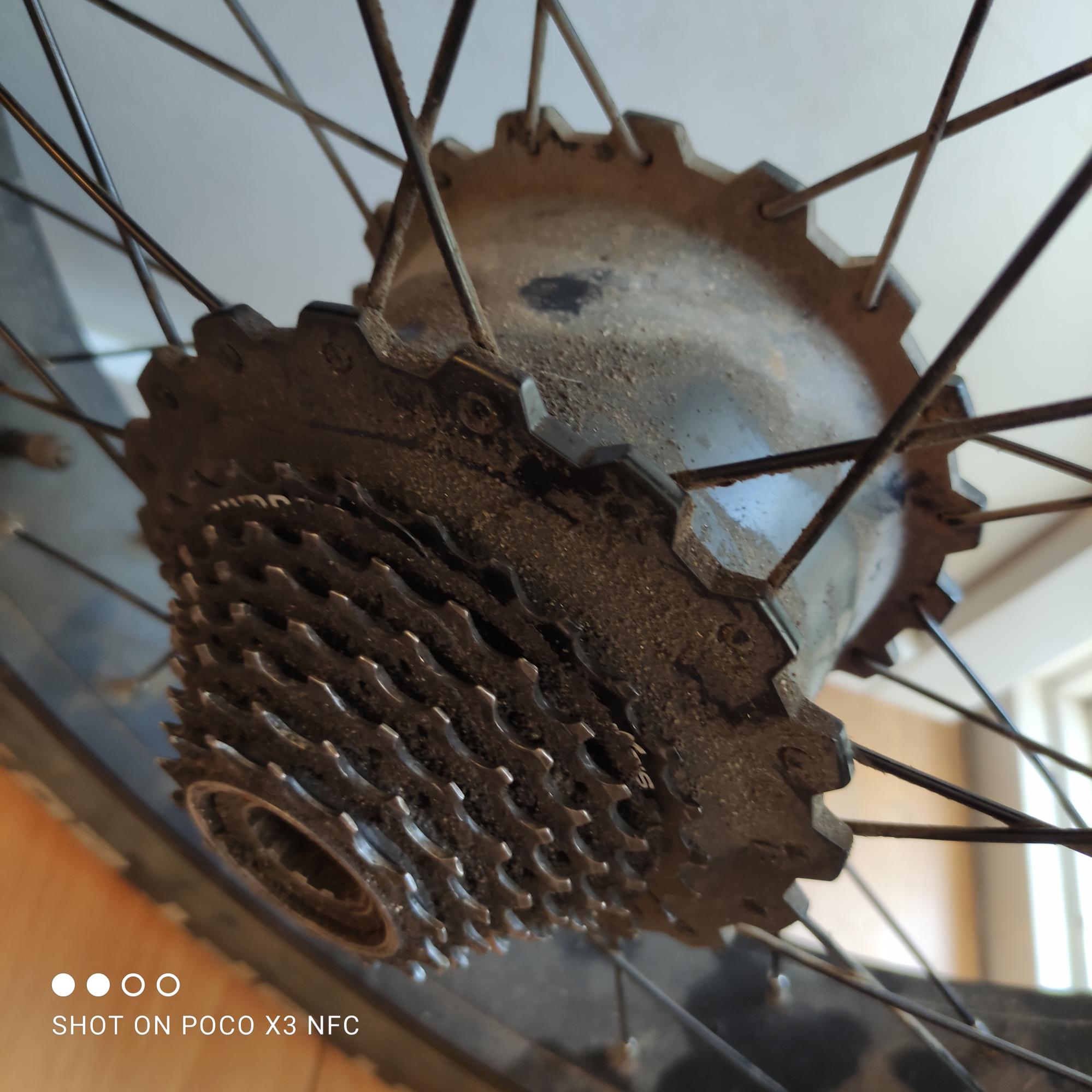

Совсем тема зачахла! Все хорошо фэтоводы? Или на лето все в спячку ушли. У меня на почти новом моторе появился стук. Разобрал, выломан зуб на шестерёнки. Снял фривил... Нашел в смазке зуб помятый и алюминиевую стружку! Беда! И ведь не отловить такое.
Хорошо комплект шестерен лежал, два часа возни и 800рэ, капиталка обошлась. :facepalm:

[user]Чижов Игорь[/user], и у меня та же фигня... Два года круглогодичной езды и +5 к пробега - всё ок, но дурная голова рукам покоя не даёт  :facepalm: В середине февраля стояли морозы, и я решил сделать ТО мотору и посмотреть его состояние. Фото я на форуме выкладывал - мотор внутри как новый. Но раз уж разобрал, решил поменять подшипники(хоть они и были в отличном состоянии) и заменить смазку в редукторе(смазка в МК была, белого цвета и её было достаточно) на купленную для этих целей(весьма не дешёвую и, если верить описанию, очень подходящую) EFELE SG-321. После всех манипуляций, мотор продолжал ездить...но через полтора месяца, в конце апреля, за неделю до отпуска, появился очень неприятный звук при работе. Было не до разбора, доездил несколько дней так.
Вот я дома, и пока есть время, занялся велосипедом - нужно переобуться с шиповки, ну и разбираться с МК. Вскрыл - на всех шестернях нет по паре зубов, ну и сколы и вмятины на тех, что есть... Почистил, убрал кучу осколков, смазал тем же EFELE(что уж теперь, хуже не будет) и пока езжу так...но не далеко и без удовольствия. Заказал шестерни на Али и у LI-FORCE, думаю из Томска дойдёт быстрее(уже отправили и трек отслеживается). Ну и банку Abro LG-990  :ah:
Уж и не знаю, что за беда произошла с пластиком шестерёнок - или время пришло, или отечественная смазка не совсем такая, как про неё пишут(хотя брал на Озоне, в магазине производителя), но надеюсь благополучно доездить до получения шестерёнок и смазки.
Всем здоровья и удачи, в наши не простые времена  :drink:

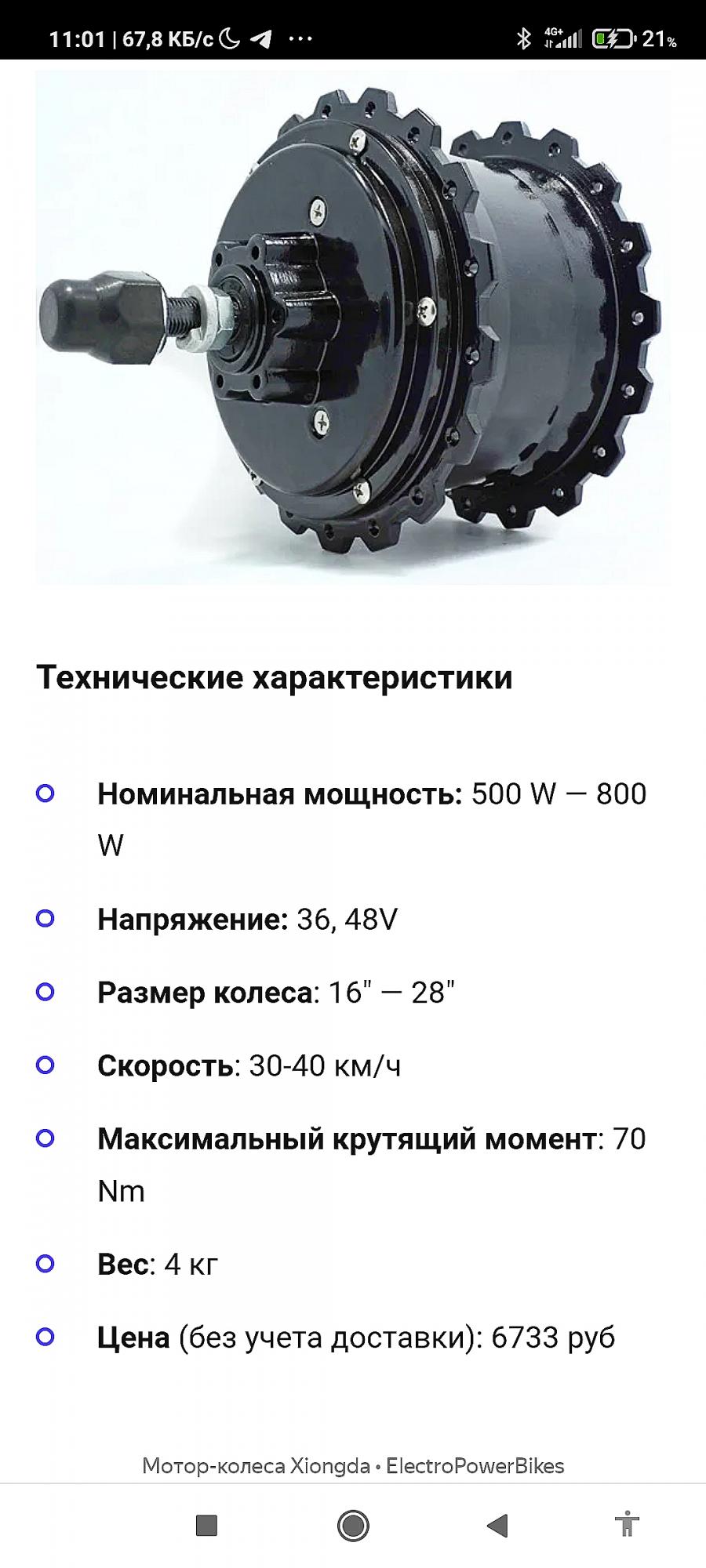

uooxx
#2420

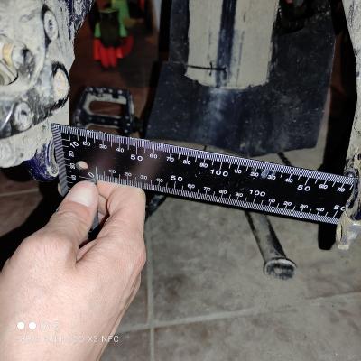

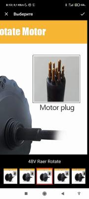

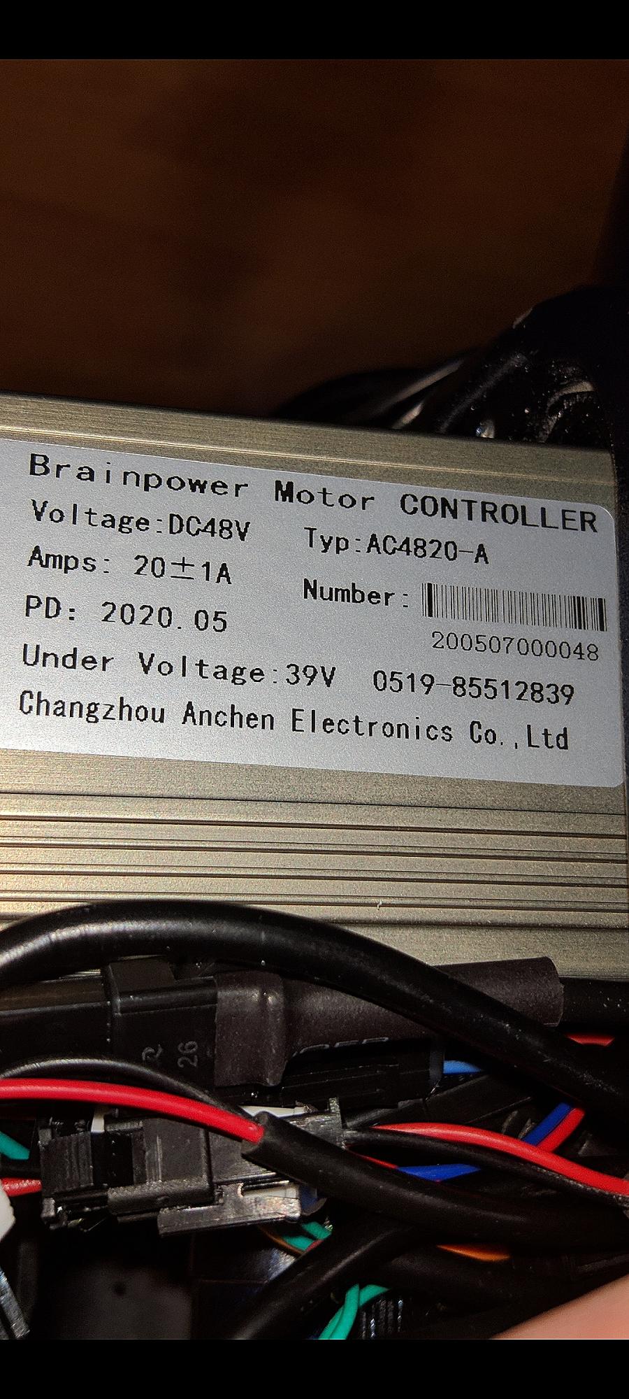

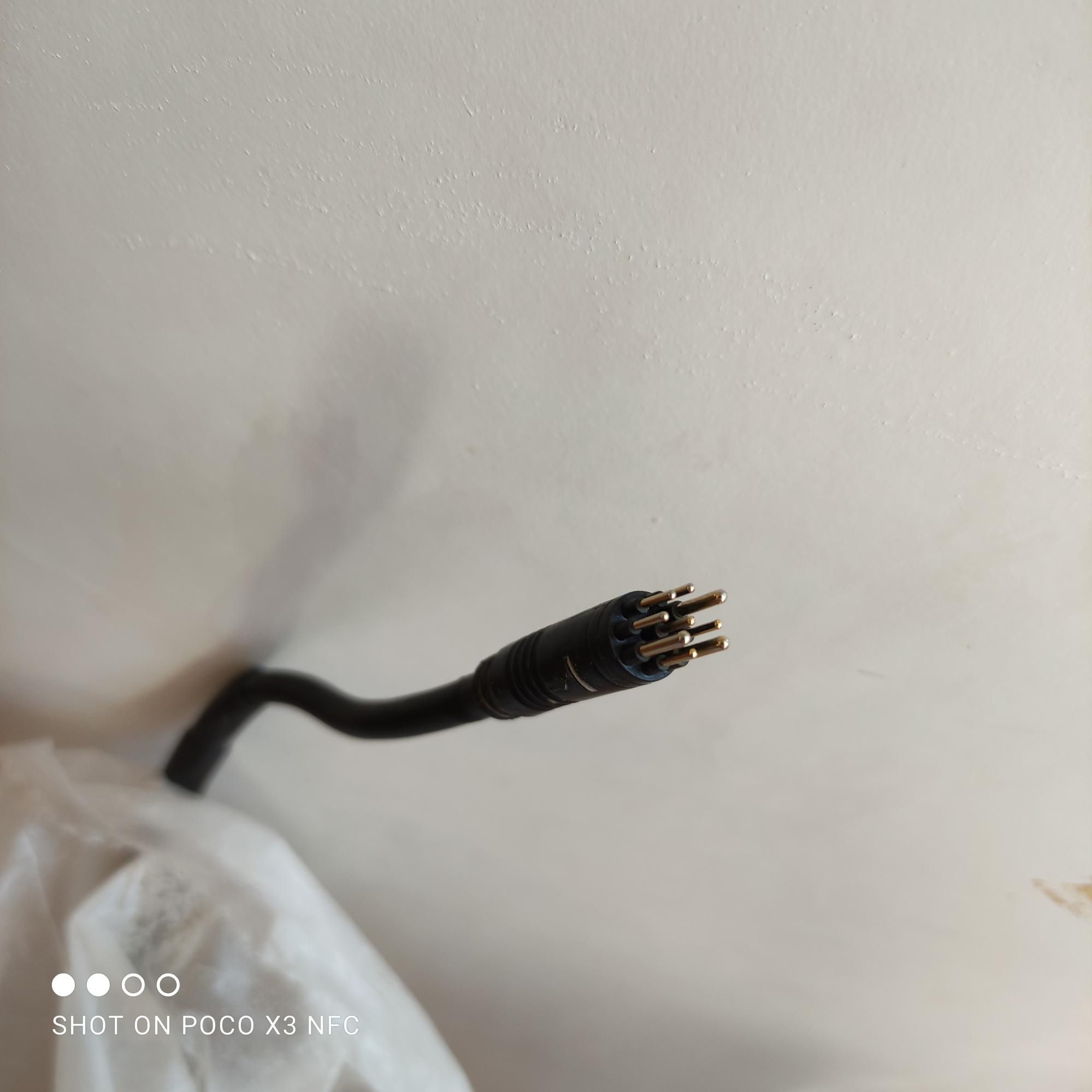

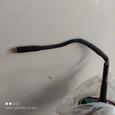

У меня сломались шестеренки. Такие же нигде не продают на алиэкспресс. Мотор xiongda 800W. Спустя 2000 км. Ищу мотор на замену и не могу найти, на фэтбайк. 20 дюймов, ширина дропаутов 175, трещетка, провод 9 пинов.  Гонял 40 км/ч.
На али продавцы молчат.
https://a.aliexpress.com/_Dd5vgHD
Вот тут моторы с 9 пинами?
Вообще как правильно подобрать эти mxusы? Они там идут от 350-1000 W В магазине chamrider. Какой комплект колеса в сборе выбрать? Чтобы был с моим раъемом провода? И по мощности и скорости не уступал xiongda?
Есть такое:
https://a.aliexpress.com/_DCTQB1l
И такое:
https://m.aliexpress.ru/item/32814830583.html

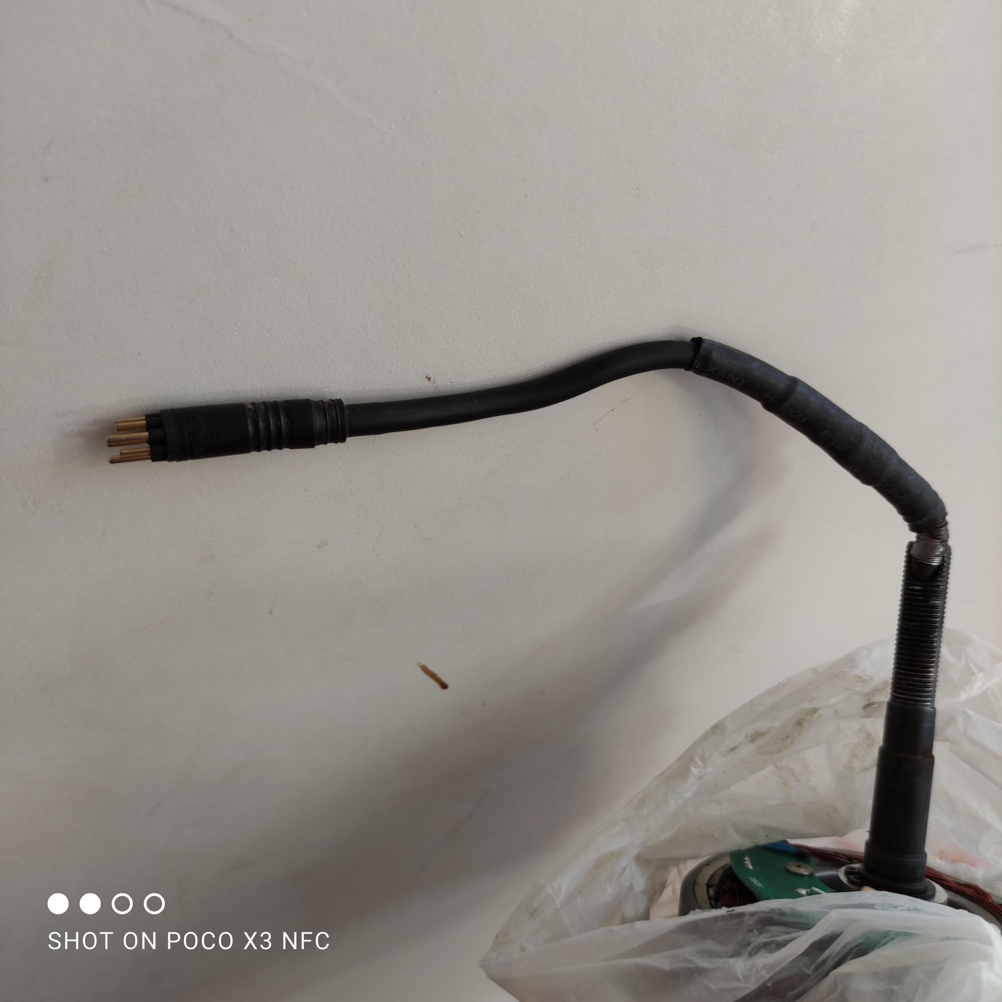

andr-0-n
Цитата: uooxx от 30 Июнь 2022 в 16:34Вот тут моторы с 9 пинами?
По первой ссылке разъёмы моторов с 9 пинами - 3 провода фаз, 3 провода датчиков холла, 2 провода питания холлов, 1 провод датчика холла скорости. Разъёмы моторов 350-500 Ватт и 1000 Ватт отличаются и не совместимы. Что бы помочь вам с выбором, нужно фото разъёма(с размерами) вашего МК.
Ширину дропаутов вы знаете, тут с выбором всё понятно. Что касается скорости - на 26 колёсах, мой мотор везёт меня 45 км/ч. На 20-ых, около 40км/ч, думаю, и получится. По мощности - нужно знать, что за контроллер у вас стоит и на каком аккумуляторе вы ездите. Мой 500 Ваттный MXUS, спокойно живёт с контроллером на 30 Ампер и аккумулятором 14S.

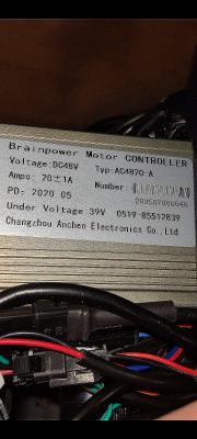

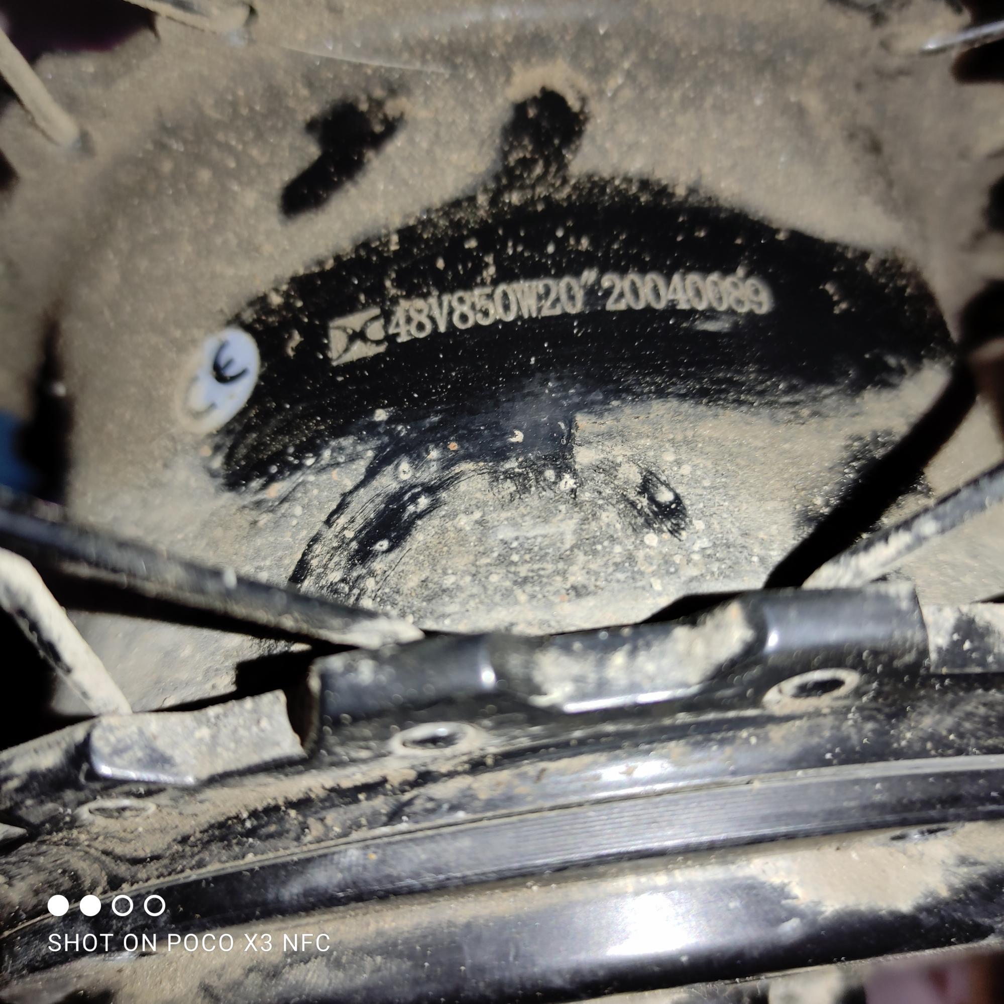

uooxx
[user]andr-0-n[/user], мой контроллер и разъем ( его размеры не стандартные?)

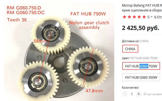

bankuss
фэтоводы никуда не пропали, они тут. :-D

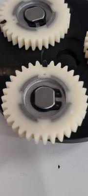

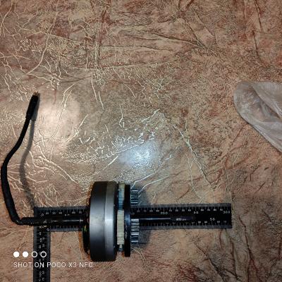

пр свои проблемы писал в теме про шум мотора, на фете жены заклинил фривил, отремонтировал. но вот шестеренки надо бы прикупить, хоть и катаю не так часто.
у меня вот такие: диаметр 47-48, ширина 13 (мотор фирмы CZJB, клон бафанга 750 ватт).
кстати, внутренняя кольцевая шестерня (что на корпусе мотора) с маркировкой "бафанг". видимо сами не умеют делать, закупают у бафанга. ))
пока такие шестеренки нигде на глаза не попадались.

bankuss
очень похожи на вот это:

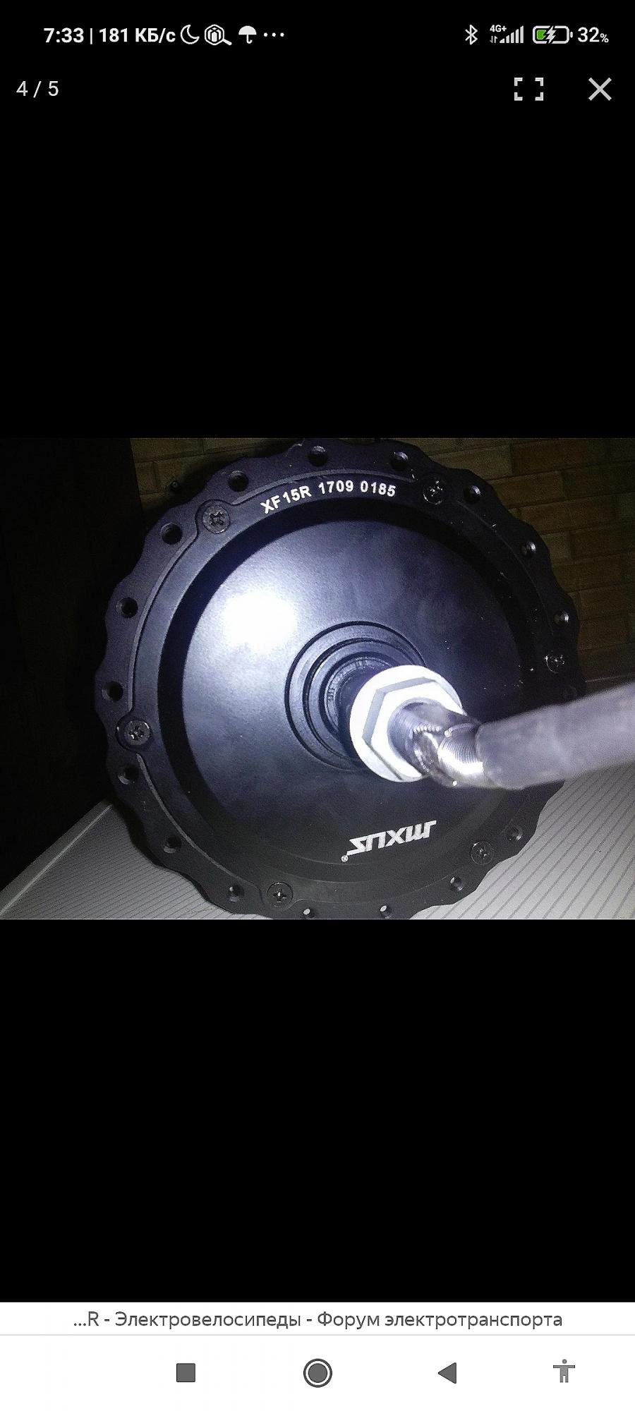

uooxx
Как я понял у моторов mxus для фэтбайков есть две версии:
350-500W
750-1000
Провода у них разные и выходят по разному у 350 со стороны звездочек. У 1000 со стороны тормозного диска.
И маркировки 350 xf15r
1000 xf15 fat
andr-0-n
Цитата: uooxx от 30 Июнь 2022 в 21:50мой контроллер и разъем
Судя по тому, что я вижу на фото(разъём МК и шильдик контроллера), вам должен подойти MXUS на 500 Ватт под трещотку. Возможно придётся подобрать порядок фазных проводов и проводов холлов. Контроллер точно подойдёт, разъём МК очень похож.
