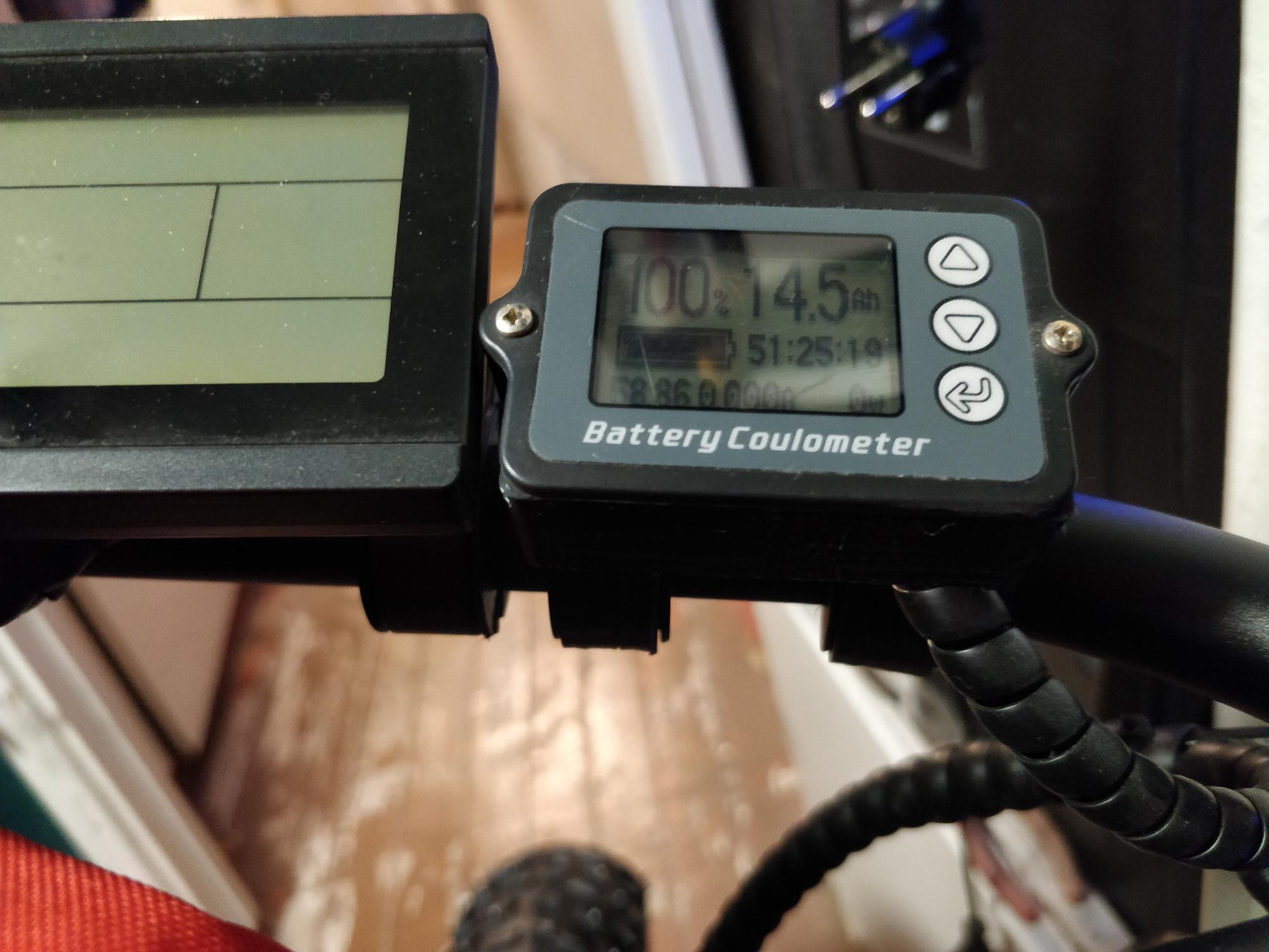

andr-0-n
Цитата: exmuzh от 04 Июль 2022 в 15:19а как измерить напряжение во время движения
Коллеги уже подсказали - вольтметр(предварительно, сравнить его показание с приличным мультиметром) на руль. Их китайцы делают великое множество.
P.S. ИМХО, на каждом велосипеде с батарейкой, должен стоять кулонометр ТК15. Тем более, если распечатать корпус для него, он на руль отлично ставиться.

andr-0-n
Цитата: SPIRITUS от 01 Дек. 2022 в 01:48Вольтметр мало что даёт. Ваттметр это да
Ваттметр, штука нужная, полностью соглашусь, но...по поводу бесполезности вольтметра, готов поспорить  ;-)
Имея перед глазами (правильно работающий и хорошо видимый) вольтметр, можно чётко понимать, что происходит с аккумулятором в динамике. Хотя, возможно, мы про разные ваттметры говорим  :bn: я про ТК15. Всем он хорош, но показания текущие(того же вольтметра) смотреть не удобно, по крайней мере, для моих условий эксплуатации - сильно отрицательные температуры. Уже при -20, жк-экран прибора начинает "тормозить" да и цифры мелковаты...короче, разглядеть что то на ходу сложно. Зато светодиодный сегментный индикатор вольтметра, на замке зажигания, видно отлично и при любых температурах. Конечно вольтметр этот, как измерительный прибор, не очень, но после его подстройки, в диапазоне 40-60 Вольт, плюс-минус пару десяток, он показывает исправно.
Сам сейчас езжу с прибором https://electrotransport.ru/index.php?topic=46194.0#topmsg от местного форумчанина. Там с размером экрана и с функционалом много лучше, но с "тормозами" экрана в морозы проблема есть, хоть и не так ярко выраженная. Ездил с ним с пол года, потом его благополучно угробил  :facepalm: но, благодаря подсказкам автора, смог починить.
Донор - Outleap HERCULES 19; МК MXUS XF15 500 Ватт(передний привод, в стальной, регидной вилке); LCD-4+BattMeter ;аккумы: 1 - 14,4 А(14S3P, Tesla 21700, JBDBMS 40A), 2 - 15,5 А(13S5P, Samsung 33G, JBDBMS 30A), 3 - 15 A(16S1P, 32140 LiFePO4, JKBMS 40A); контроллер 1 kW(синус, 15/30 А).
В отпуске - Kugoo M5

andr-0-n
Цитата: SPIRITUS от 01 Дек. 2022 в 13:50Так что как только решу более насущные проблемы с шинами и прочее, так сразу куплю приличный ваттметр с хорошим экраном(зрение тоже подсело и 15 уже не вариант с его крохотным дисплейчиком)
Полностью соглашусь, по поводу ваттметра с хорошим экраном  :wow: Что касается вольтметра, возможно, это просто привычка, но считаю его необходимым прибором на руле электротранспорта...хотя, фломастеры и их вкус, штука сугубо индивидуальная  ;-D
P.S. А по поводу подогревателя уже и сам репу чешу...как бы и какой, туда приспособить. Вот сегодня с работы ехал, -27 и прямо беда с экраном. Хотя, экраны бывают разные - у моего, довольно древнего, GPS велокомпьютера Rider 310 от Bryton, экран чувствует себя, не в пример лучше, в тех же условиях.

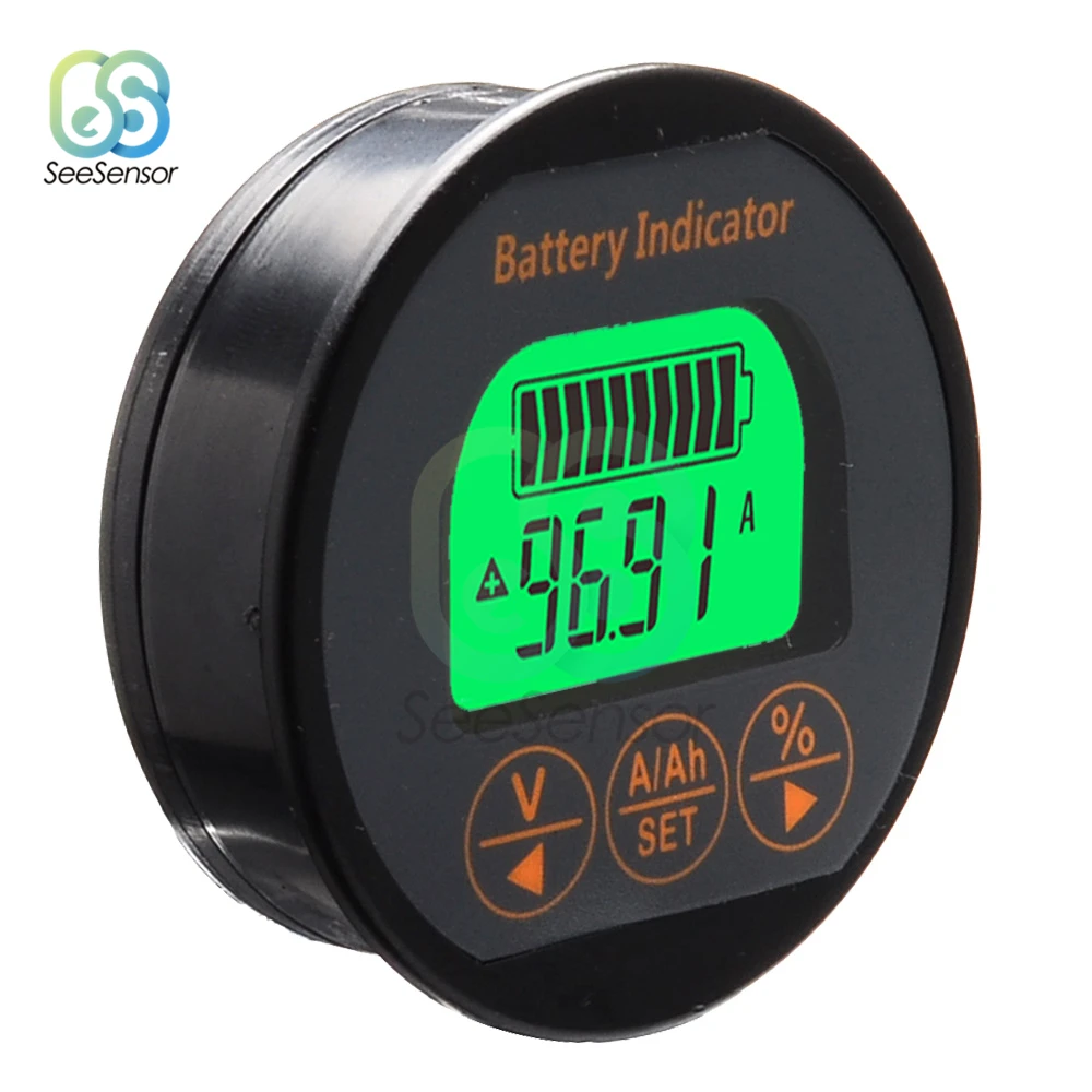

#2447
Пользовался кто таким в условиях эксплуатации фэтбайка? А именно дождь, грязь, снег, температура -15-20 градусов.
Реально разглядеть показатели во время движения по грунту при тряске? Видно ли цифры пря ярком солнце?
https://m.aliexpress.ru/item/4000726472671.html?spm=a2g2w.detail.seller_rcmd.0.7ba060c6zmZ1O8&_evo_buckets=165609,165598,188873,194275,299288&sku_id=10000006382254244&gps-id=pcDetailBottomMoreThisSeller&scm=1007.13339.291025.0&scm_id=1007.13339.291025.0&scm-url=1007.13339.291025.0&pvid=dc113b1b-ffc3-45fc-bc55-487de777134b&_t=gps-id:pcDetailBottomMoreThisSeller,scm-url:1007.13339.291025.0,pvid:dc113b1b-ffc3-45fc-bc55-487de777134b,tpp_buckets:21387%230%23233228%234_21387%239507%23434561%236&_ga=2.224515610.1073658193.1670455878-1038440336.1635145254
Повторюсь, что всеми(в том числе и мной) любимый тк15 просто перестал видеть в движении. Зрение садится. Надеюсь этот будет лучше видно. Тем более здесь не куча лишних данных, а только нужный параметр на весь дисплей.
