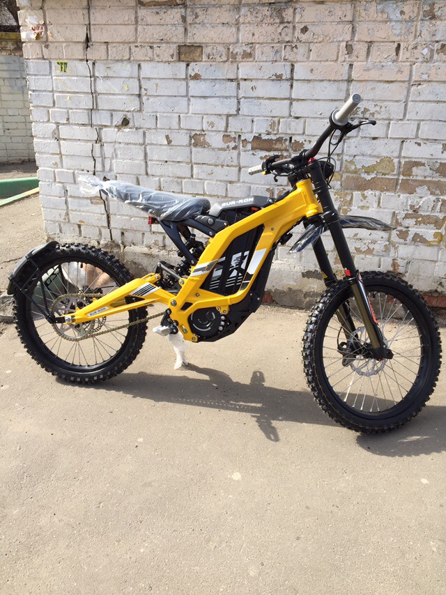

Все, привез первый sur ron X. Попробовал, прям порадовал. Прет просто  :wow:
Хорошо бы конечно чтобы они инт вынос ставили и подножки складывающиеся

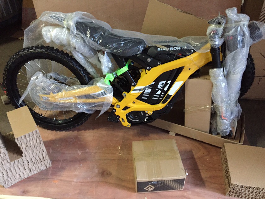

Ну а теперь шок контент, мне обошёлся примерно в 199000! Доставка 5000 + забрать из транспортной 2800 (но у меня там на 300кг коробок было)! Т.е. ну максимум 206800руб. Уверен что поставщикам он обходится ровно в те-же деньги.
Срок около месяца. Деньги перевел 5-го, перевозчику в Китае он пришел 8-го. Мне приехал 02.04 в 12 дня)

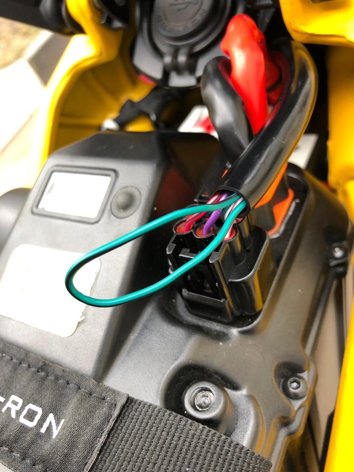

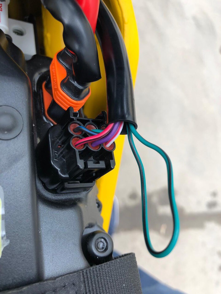

А теперь шок контент, тот Sur Ron который у меня сегодня уехал был ограничен не перерезаным проводом, а соединенным! Т.е. ехал 20км в час, пока провод не перерезали. В принципе удобно, не надо паять, скручивать. Ну и поставил клему и надо для ГИБДД и вот он уже ограничен.
Пруф:
Так что если провод на sur ron x соеденен, и он не едет, не пугайтесь, перерезайте и ставьте выключатель. Ну и сам красавец уехавший на ML-ке
