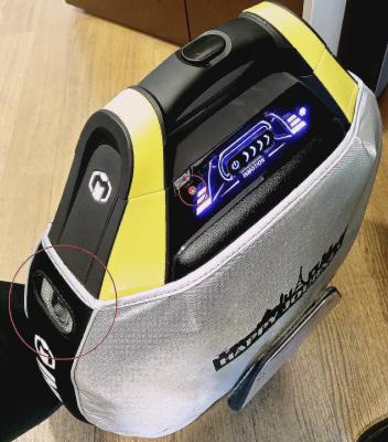

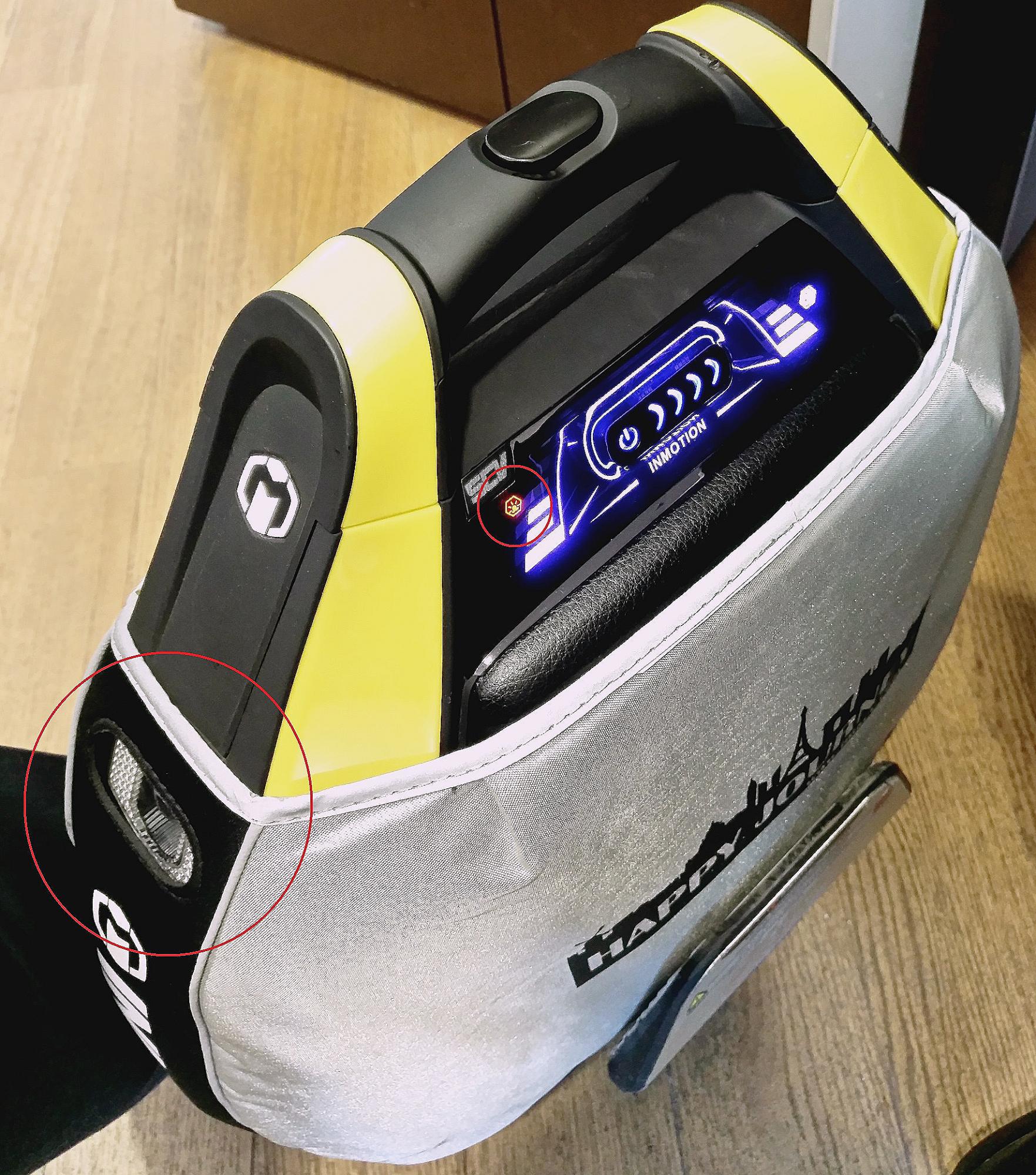

Сегодня удалось включить свет, а вот выключить уже не удалось. Ситуация примерно такая же как и со скоростью: галка Включить фары ставится, но не снимается. После выхода (или вылета, что практически каждый раз происходит) из настроек и повторном входе в них, галка уже не стоит и повторно поставить ее не получается.
В какой-то момент свет выключился, но на сенсорной панели остался гореть значок включенных фар.  При этом я уже не смог вручную включить фары - включался и отключался только значок на панели. Пришлось повторно делать сброс.

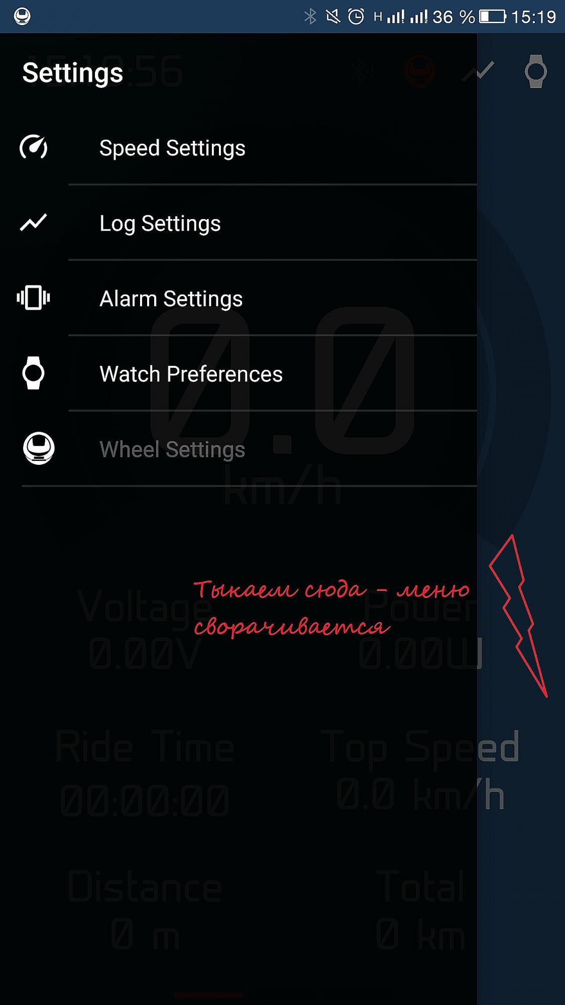

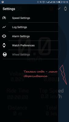

В предыдущей версии после входа в Settings из них можно было выйти нажатием кнопки Назад. В последней версии свернуть Setting можно только нажатием на видимую область основного экрана.
Исправлено.

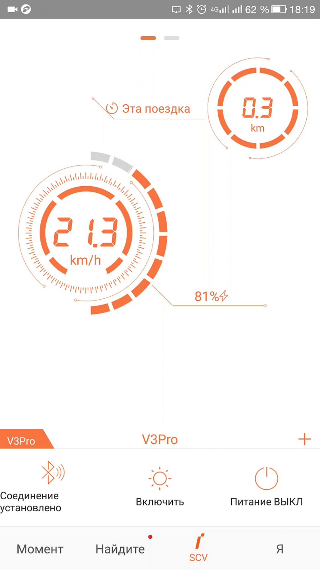

По поводу поддержки V3pro в последнем обновлении:
- теперь скорость в настройках не сбрасывается до 3 км/ч.
- единственно доступная (она же максимальная) скорость 20 км/ч, в результате смог разогнать колесо до 21,3 км/ч. Но сигнал тревоги срабатывает после 18 км/ч;
- фары включаются через раз, но глюк с выключенными фарами и значком включенных фар не повторился. Буду тестировать дальше.
Судя по всему у меня после сброса колеса через кнопку reset слетел пароль bluetooth. Сегодня не смогли подключиться к колесу с другого телефона. Сменить пароль в стандартной программе тоже не смог - неверный старый пароль, но стандартная программа продолжает с колесом дружить. А вот WheelLog, хоть и меняет настройки (что в общем-то странно), но постоянно происходить разъединение.
Буду разбираться с восстановлением пароля.
