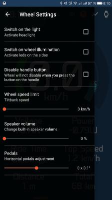

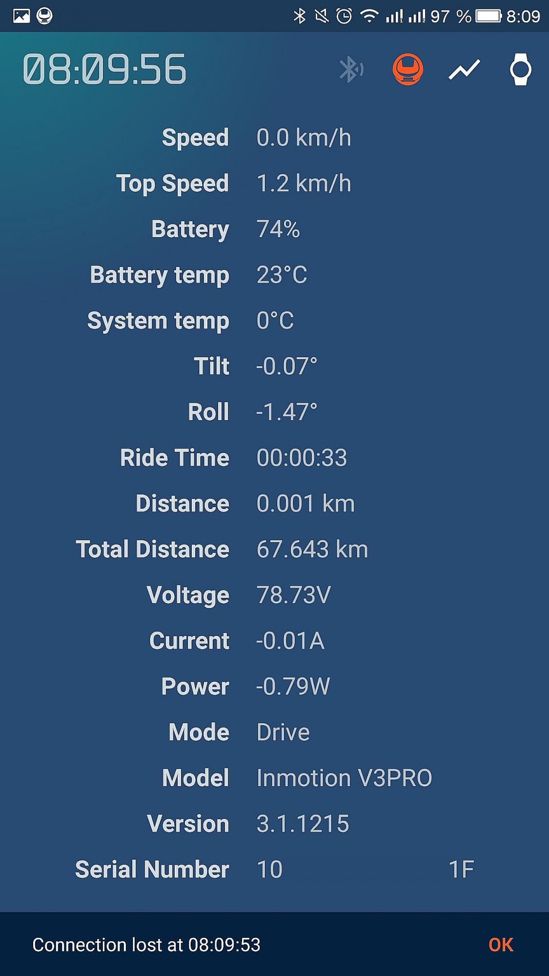

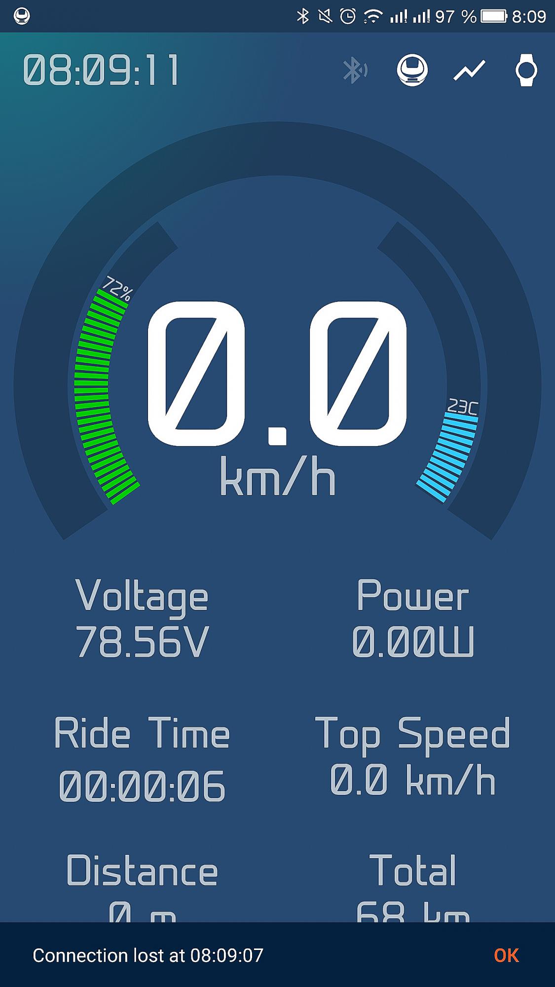

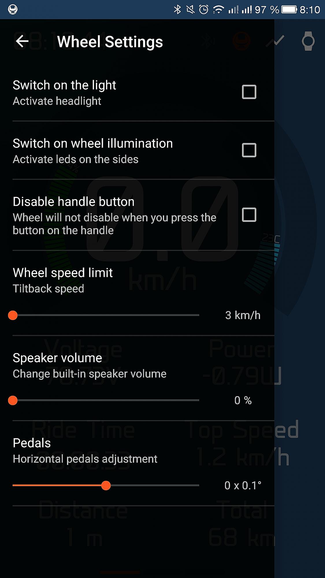

Уважаемый [user]palachzzz[/user]! Просто для статистики.
V3Pro.
Подключился.  Программа частично отображает информацию. Настройка скорости работает странно. При попытке изменить скорость в разделе Wheel Settings на любую скорость, выше максимальной (ставил 20, 21, 23, 25) при выходе из раздела и повторном входе скорость оказывается установлена на минимуме - 3 km/h. При этом на сколько я понял на скорость движения колеса это ни как не влияет.
Учитывая, что до этого я ознакомился с приведенным выше отзывом, удивило не это, а то, что в фирменной программе Inmotion в строке (ползунке) Максимальная скорость отобразилась 20 км/ч, вместо привычных 18. После некоторых манипуляций, описанных ниже, и произведенного ресета колеса, скорость в стоковом приложении восстановилась.
Учитывая, что настройка скорости ни чего не меняла, решил проверить другие настройки:
- Включение света - не работает;
- Иллюминации нет на V3pro - включение также ни чего не дает;
- Отключение кнопки на ручке - ни чего не дает, так как кнопки нет))
- Скорость колеса - не работает;
- Громкость динамика - не работает;
- Горизонт педали - Работает! Вот только полноценного теста провести не смог. Потянул ползунок в право и сразу оказался на 35 градусах, после чего стоящее ровно колесо рухнуло в позу Парковка :-D
Попытался вернуть горизонт на 0 - колесо не реагирует. Пытался выключить - ноль эмоций. Помогла кнопка Ресет на колесе))
После включения колесо продолжило работать в штатном режиме.
В общем - V3Pro пока что (если не на совсем) на скамейке запасных.

V3Pro.
При установке разрешенной скорости - положение слайдера правильное после захода в установки?
Ржака, видимо команды там другие... и 35 это не 35 градусов а 35 *0.1 = 3.5 градусов) компонент не умеет дробные числа показывать, а переписывать его с нуля - не самая важная задача на текущий момент)
