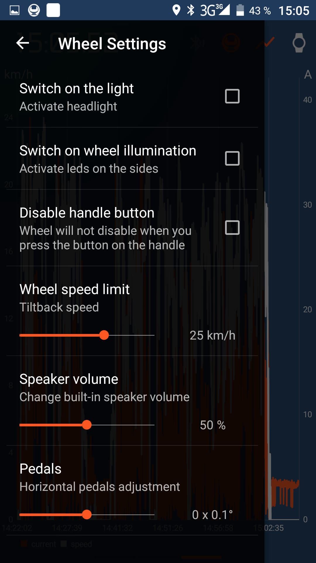

Добавлено:

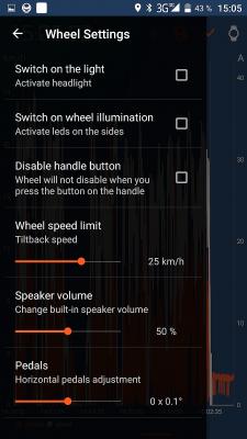

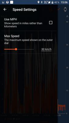

- Предупреждение при установке скорости выше 30.
- Настройка колеса: угол педалей.
https://yadi.sk/d/yqJ3xOZn3M9efv
Кроме того, просьба владельцев Готвеев и Кингсонгов проверить работоспособность этой версии приложения, буду признателен за скриншоты второй вкладки (нужно понять что не корректно работает), а также пример рабочих логов (из поездки), достаточно несколько строчек. Нужно понять стоит ли начинать пытаться поддержать управление колесами других вендоров

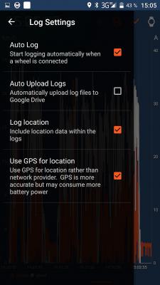

Файлы записываются при включенном логировании, у Inmotion с точностью до метра, про другие сказать не могу.  Насчет MCM4 в таком случае нужно просто поменять коэффициент для этой модели в приложении, однако Total все равно будет корявым навсегда, т.к. он записывается в контроллере колеса. Можно конечно коэффициент и на Total поставить, но тогда будет расхождение со стоковым приложением. Расхождение с GPS на 20%? На GPS лучше не ориентироваться, лучше замерить дистанцию на заранее известном отрезке пути, длинной хотя бы в 1 км. А лучше 5-10.

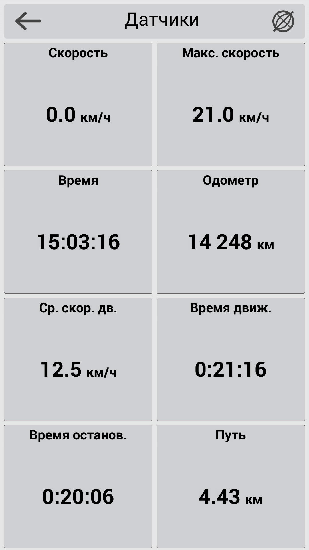

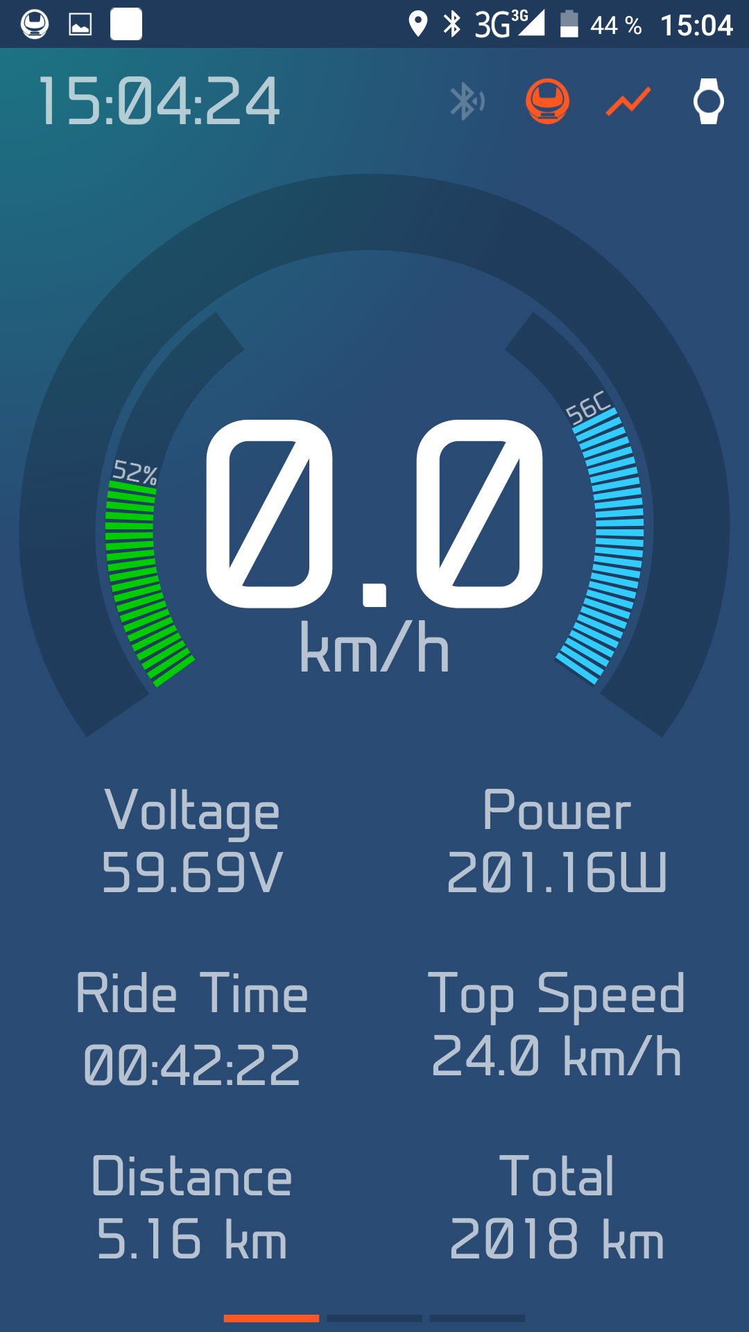

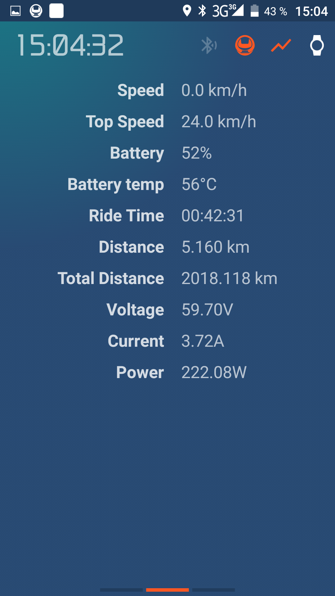

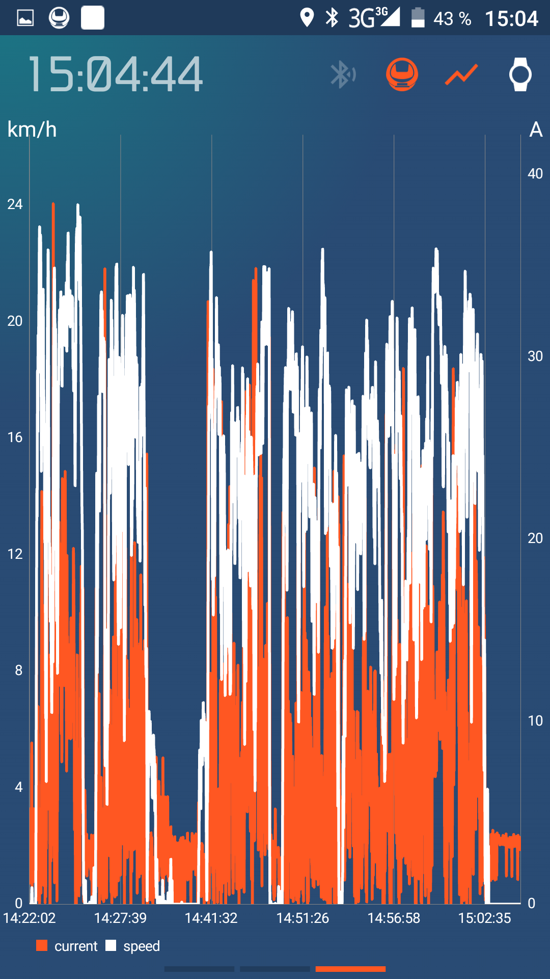

[user]palachzzz[/user], вот пожалуйста, для Gotway mcm4:
Вот файл с логами:
Кстати, вот разнобой GPS-навигатора и WheelLog на 16,5%:
Dexp r1*; Gotway MCM4* 340wh + 340wh; Kit-электровелосипед 350w; электромотор 350w на лодке из ПВХ, мечтаю собрать скутер на 3000 Вт.
пользовался GPS-навигатором в поездке на авто -  сходится один в один (на авто у меня спидометр настроен по километровым столбам)

palachzzz
[user]Alex---Sh[/user], серьезно? 56 градусов в батарее?)) Спасибо за скрины и логи, все намного лучше чем я думал.
В общем это сходится со словами [user]LEE4ER[/user], разница между 14 и 16 колесом 14,3%. И после этого кто-то говорит что Готвей нормальная фирма  :facepalm:

[user]palachzzz[/user], готвей конечно гараж, но неверные показания скорости 14 дюймовых колес относились не к конкретно готвею, а практически ко всем производителям :pardon:
Добавлено 22 Авг 2017 в 20:16
кстати на скринах выше, температура "системы", а не батареи)))
в готвеях нет термодатчика в батарее
Тогда, по уму, это должна быть температура радиатора мосфетов

palachzzz
:facepalm: :facepalm: :facepalm:
Вот хз, это ж надо термодатчик ставить, на АЦП заводить.. куда проще взять показания с уже имеющегося датчика процессора или гироскопа, а еще обычно в моторе рядом с холлами стоит, может это оттуда?

LEE4ER
#53
ключи греются значительно слабее чем греется проц и гиродатчик - проводил тестирование с подключенным термодатчиком и по факту ключи греются все же сильно. Просто проц и гиродатчик как раз находятся не далеко от радиатора, хорошо прогреваются  и хорошо передают тепло на корпус кристала. Корпус ключей же был не горячий, а радиатор достаточно теплый.
что до термодатчика в батарее, то так же не в первый раз обращаю внимание на то что МОНОКОЛЕСО ЭТО НЕ ЭЛЕКТРОВЕЛОСИПЕД И НЕ САМОКАТ.  в моноколесе не возможно практически вскипятить батарею, в отличии от других гаджетов, где нет необходимости поддержания баланса и как следствие/требования стабильности выдаваемой мощности батареи.
