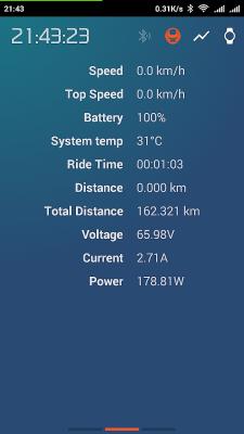

Подключил к V5F, колесо нашёл сразу, подключился без проблем. Отобразил всю инфу.
Не работают настройки колеса:
Не включается (выключается) фонарь. После некотрого кол-ва попыток (иногда с первого раза после подключения) фонарь включается, но потом уже не отключается.
Не отключается (включается) кнопка "под ручкой".
В обоих случаях колесо издаёт звуки, кажется о неудаче. Галочки в интерфейсе принимают значения "выставленно/снято" достаточно случайным образом.
Пытаться поменять максимальную скорость и углы педалей пока не рискнул.
Из особенностей моего колеса - не подключал его к "родной" софтине от Inmotion.
Приложение требует не просто данные локации, а данные локации от GSM, и, за неимением симки в планшете, жизнерадостно падает на попытке записать логи.

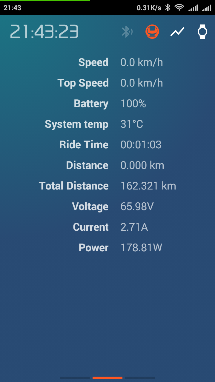

Исправлено:
- падение приложение при включении логов без местоположения
- улучшена система применения настроек (теперь почти всегда срабатывают, обладатели V5 проверьте)
- нежелаемое изменение настроек колеса при первом запуске
- KingSong version и mode теперь работают (нужно проверить)
- Gotway температура переименована в System temp (нужно проверить)

LEE4ER
Все ровненько  :wow:
ждем расширение функционала)
