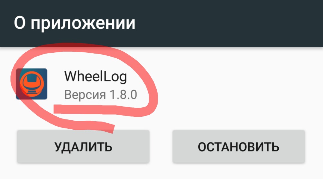

Что у вас здесь написано в той бета-версии?
Ninebot Z10#1 pro mod - 9000+ км | Z10#2 - 1900+ км на дикой покрышке
GW Tesla 1260Wh mod - 3000+ км (у жены)
Inmotion V5F Black (480Wh mod) & White (480Wh mod) - у детей | Inmotion V8 1050Wh mod - 6000+ км (на пенсии)
mixxxa
Сегодня катнул с выключенным виллогом до МЦК и там, не выключая колесо включил виллог- пробег показало 4км (все остальное с 0 пошло)
Очень похоже, что готвей вещает пройденное расстояние с момента включения.
Версия WheelLog 1.8.0
