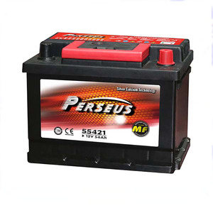

A34
Цитата: Alex_Soroka от 07 Нояб. 2020 в 12:56
описаны в этой теме: https://electrotransport.ru/index.php?topic=1950.0#topmsg  и у меня на моем сайте.
И всё не как у меня. Мой с ручкой, как этот, но другие цвета и наклейки
