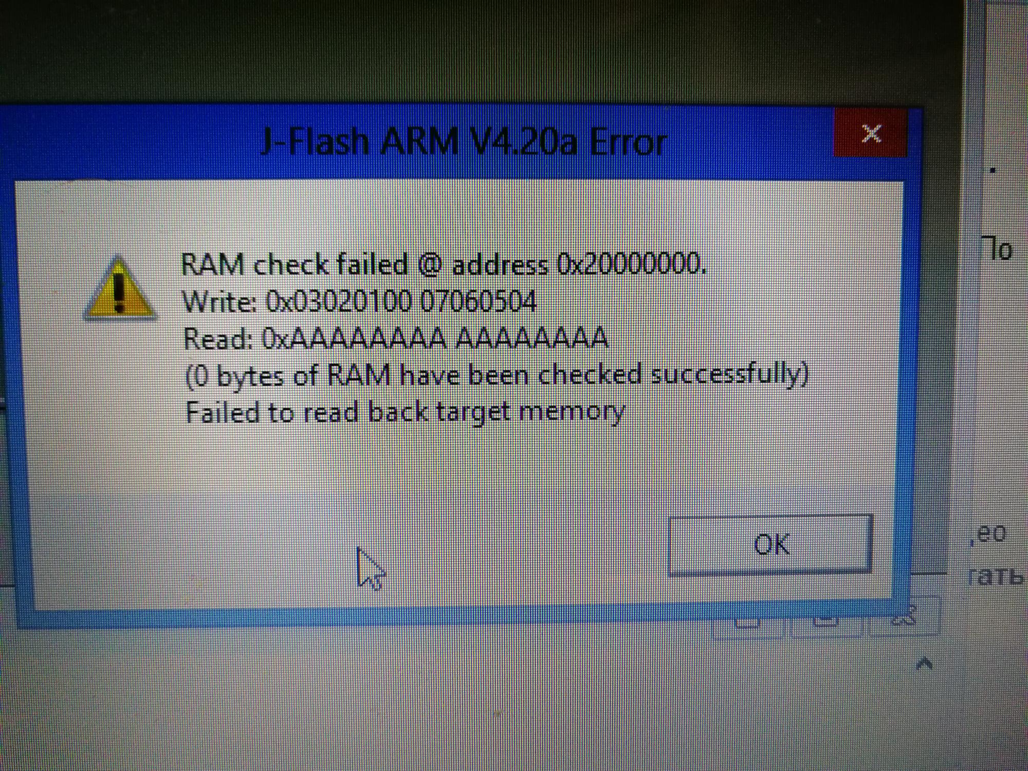

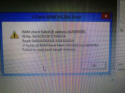

Здравствуйте. Поскажите в чём проблема несчитывает дамп
MRN76
Плохая пайка.

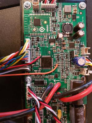

slayerenok
Спаял всё заново, тоже самое может спаял не туда

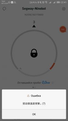

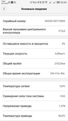

Рано обрадовался прошивка 7.6.0 установилась на s2. Но колесо не работает то 24 то 7 ошибка проверил все прошивки не работает и всё. По воздуху 1.0.8 тоже не работает. Подскажите что делать?
MRN76
Сделай скрины ошибок. За чтоони отвечают.
Тут бываю крайне редко, лучше найти меня в телеге, только в конце ника дописать двоечку)
ninetool Программа для работы с прошивками моноколёс ninebot
slayerenok
Добавлено 08 Сен. 2018 в 22:51
Постоянный писк

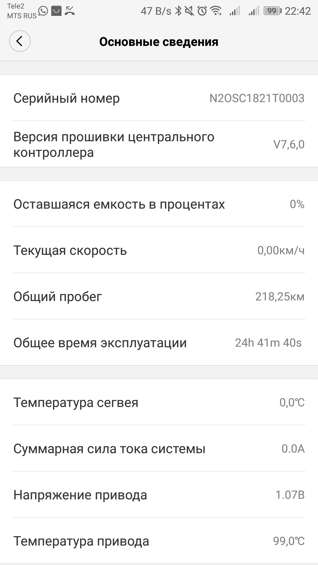

slayerenok
Температура привода 99 градусов, по моему это много на старой прошивке было25 градусов. Что за привод?
MRN76
А вы правильно температурный датчик подключили? А то там рядом 2 двухпиновых разъёма.

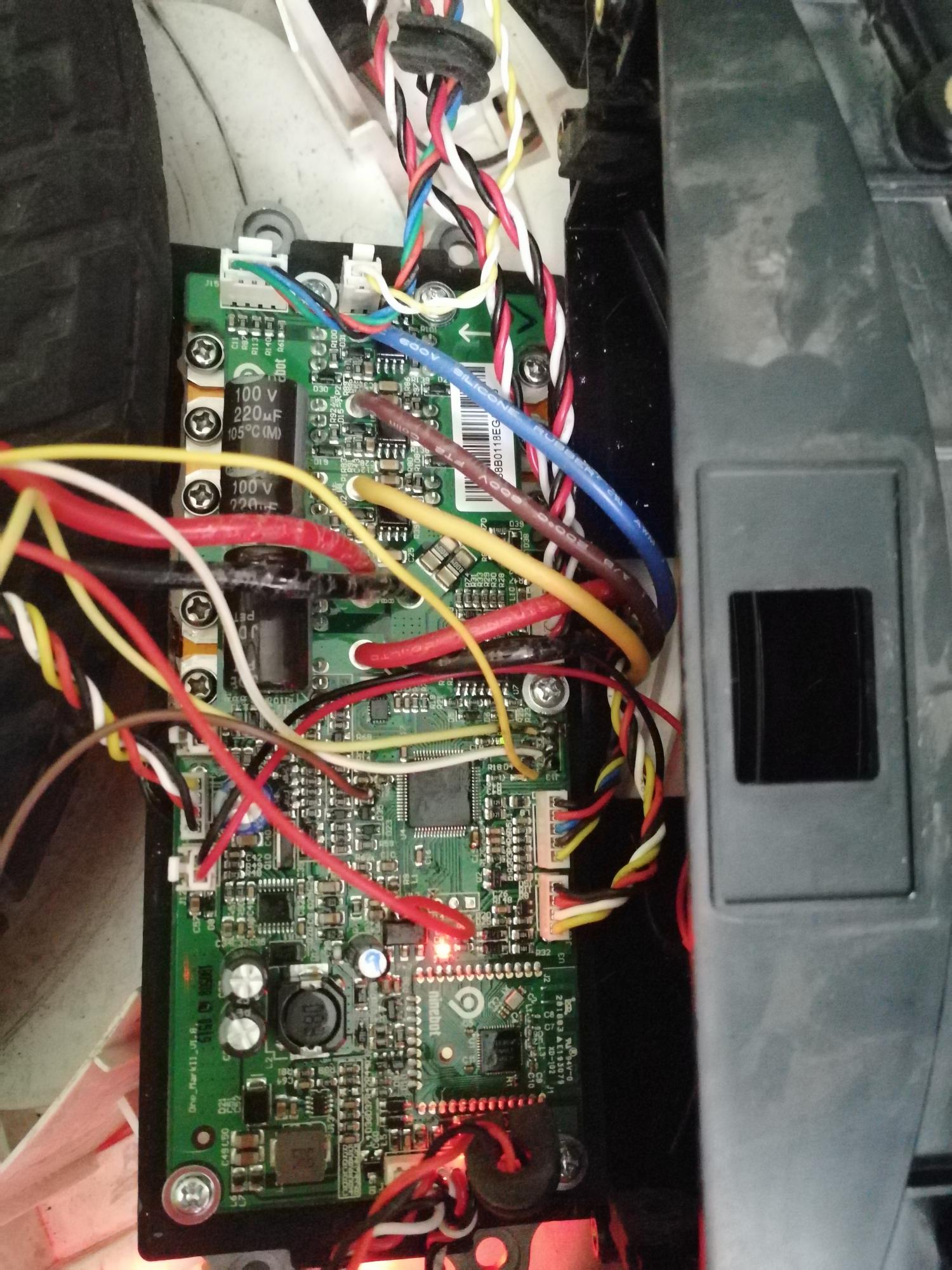

slayerenok
Да я вроде фишки не какие не снимал,но могу всё не упоминать. А как он выглядит и где находится?
MRN76
На радиатор идет, там приклеен.
slayerenok
Датчик на месте провода целы фишка наместе

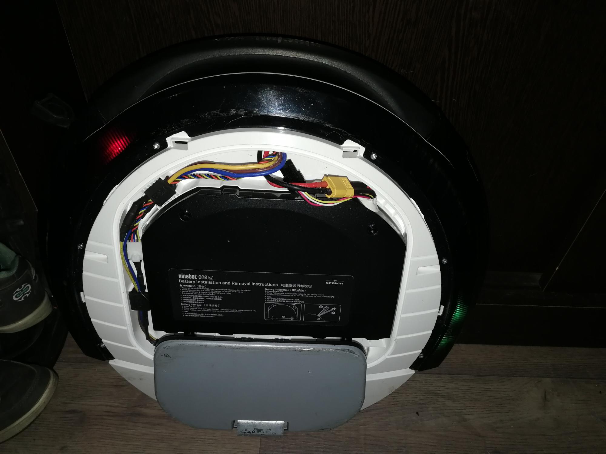

Блин. Собрал - ошибка #30 (температурный датчик что-то там цепь разомкнута). Колесо лежит и мигает одной половиной красным  :-( Хм. Может я его не в тот порт воткнул? Ребят, в который порт его вставлять было бы правильно?
MRN76
Вот фотка, датчик температуры на месте.
