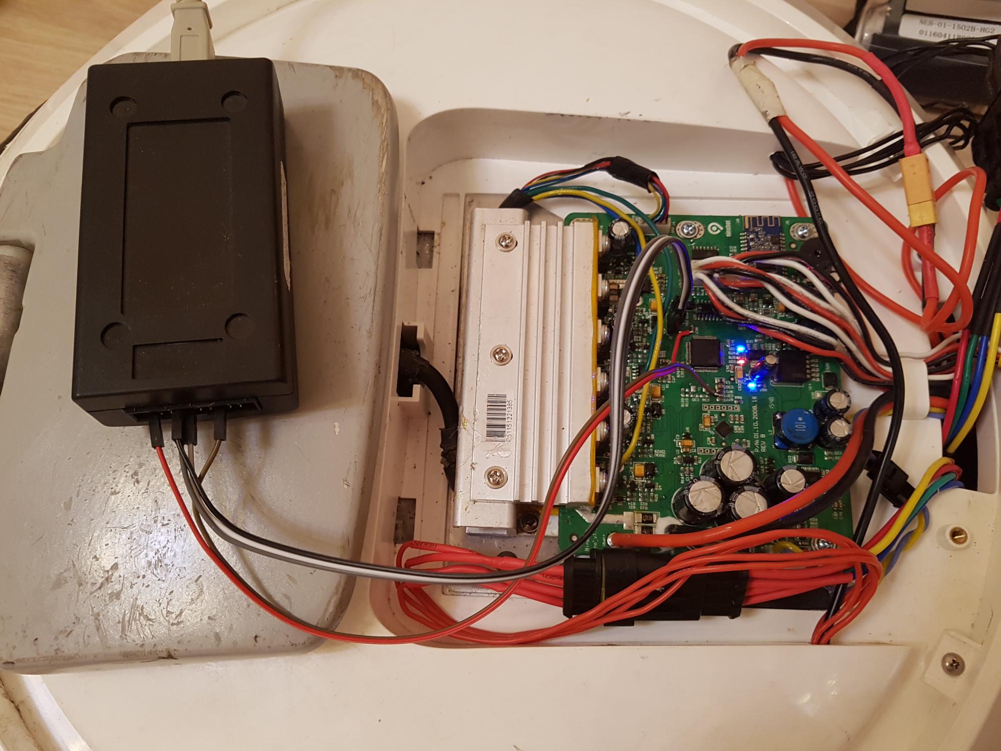

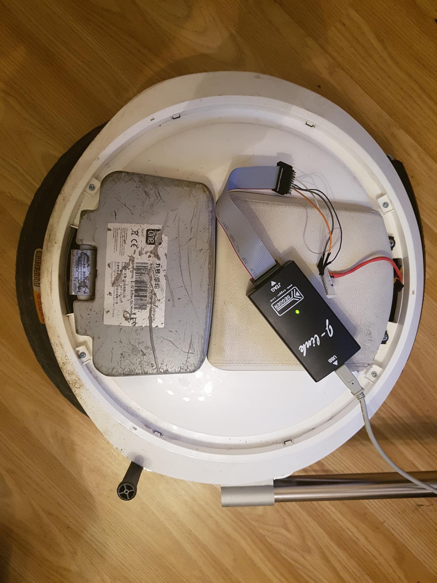

Инструкция по подключению JTAG и смене серийного модели, для увеличения максимальной скорости, смене прошивки на понравившуюся.
Я ответственности не несу, если кто что не так сделает!! Делюсь опытом так сказать)
Перед тем, как паять и во время работы с программатором ОБЯЗАТЕЛЬНО отключаем батарейку! и на всякий случай нажимаем кнопку питания.
Потребуется программатор j-link v8 (По идее подойдёт любой другой, понимающий процессор STM32F103RC). Ну и паяльник.

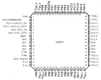

Даташит процессора:
Распиновка разъёма j-link:

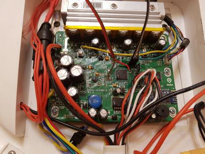

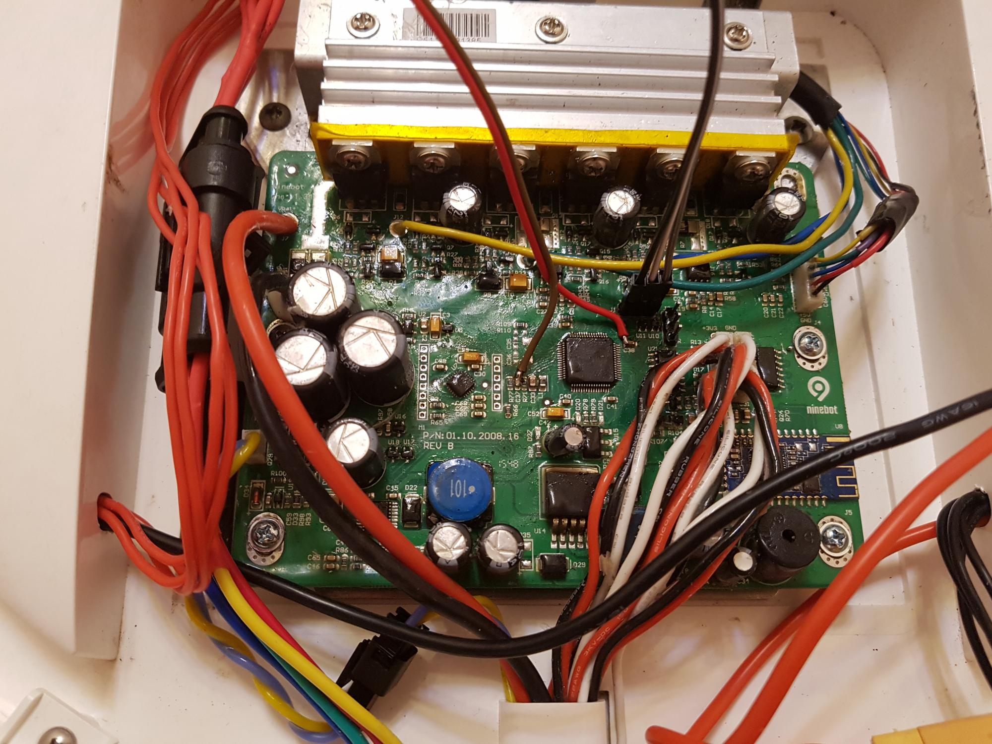

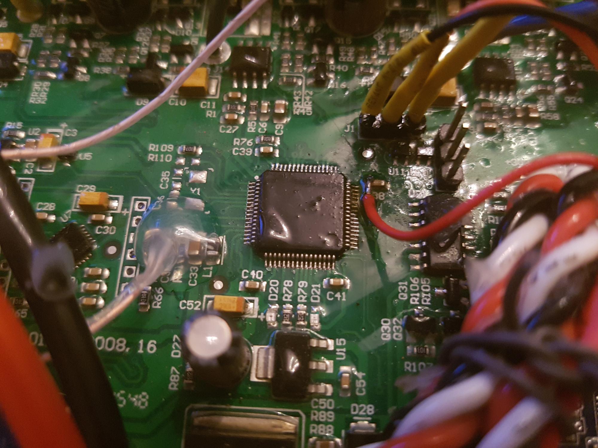

Фотки, как распаяно. Контроллер:

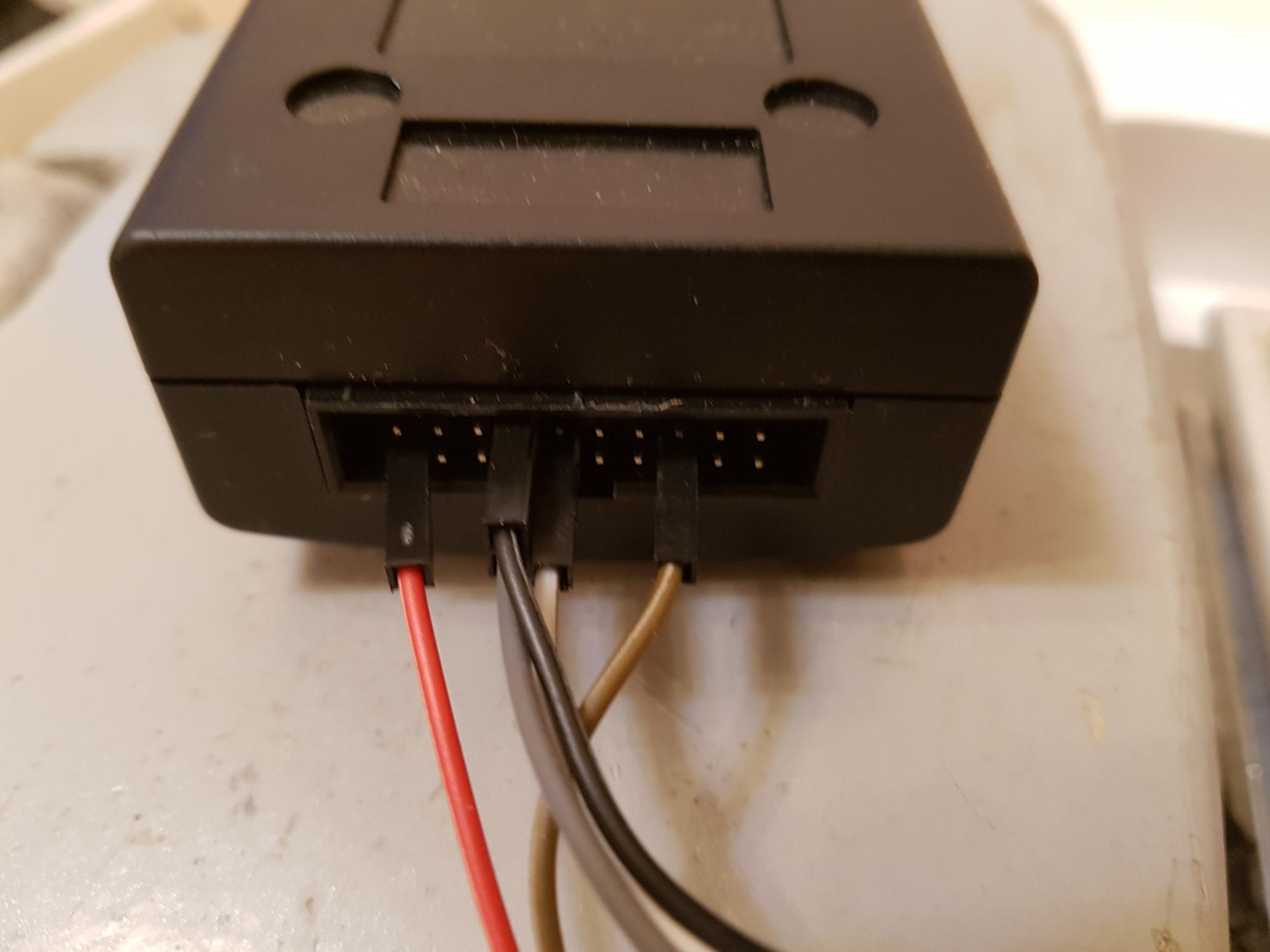

Разъём j-link:
Для работы нам нужно 5 точек подключения:
  • VCC (питание), на фото красный провод. В программаторе это 1й пин. На контроллере проще припаяться к конденсатору С38 (либо к ногам проца, 13,19,32,48,64).
  • SWDIO (ввод/вывод данных), на фото серый провод. В программаторе это 7й пин. На контроллере дальний от проца вывод для JTAG (либо к 46 ноге, PA13).
  • SWCLK (тактовая частота SWD), на фото белый провод. В программаторе это 9й пин. На контроллере средний вывод для JTAG (либо к 49 ноге, PA14).
  • GND (земля), на фото черный провод. В программаторе это 10й пин (можно использовать любой с землёй, 4,6,8,10...). На контроллере ближний к процу вывод для JTAG.
  • NRST (сброс), на фото коричневый провод. В программаторе это 15й пин. На контроллере проще припаяться к конденсатору С37 (либо к 7й ноге).
Всё готово и можно подключать USB провод к программатору.

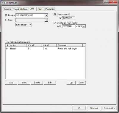

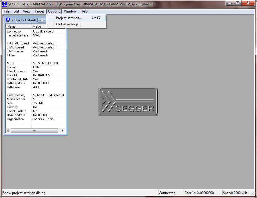

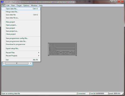

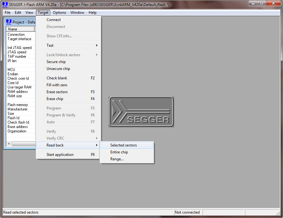

Запускаем программу J-Flash ARM

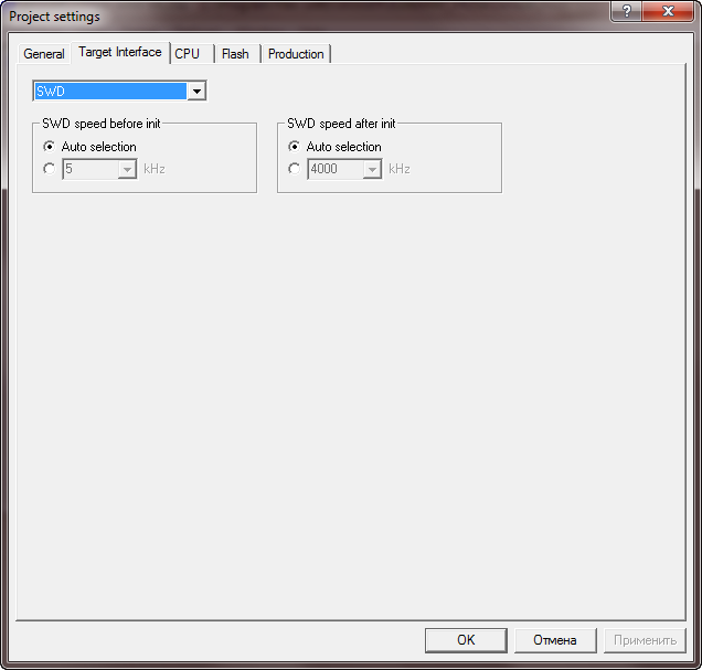

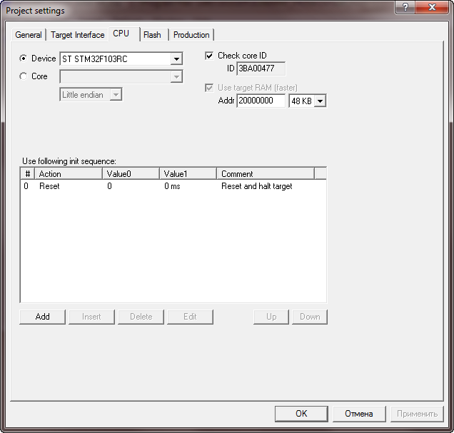

Настраиваем её на наш проц.  Заходим Options->Project settings...
И настраиваем как на фото ниже:

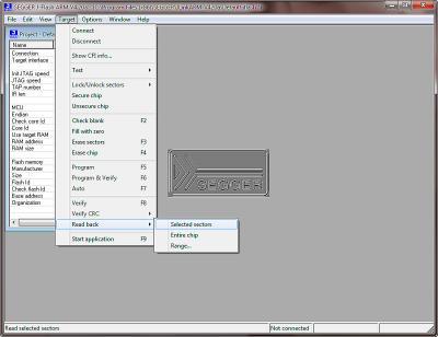

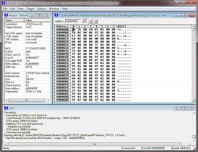

Подключаемся к устройству. Target->Connect. Если успешно, то мы видим снизу в строке состояния что устройство подключено и скорость подключения.

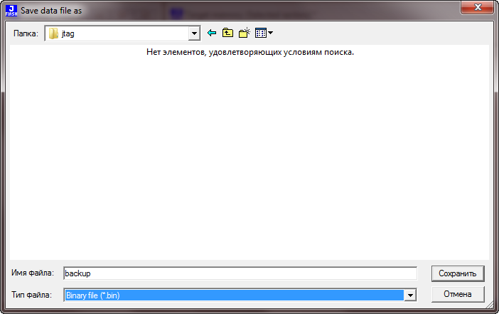

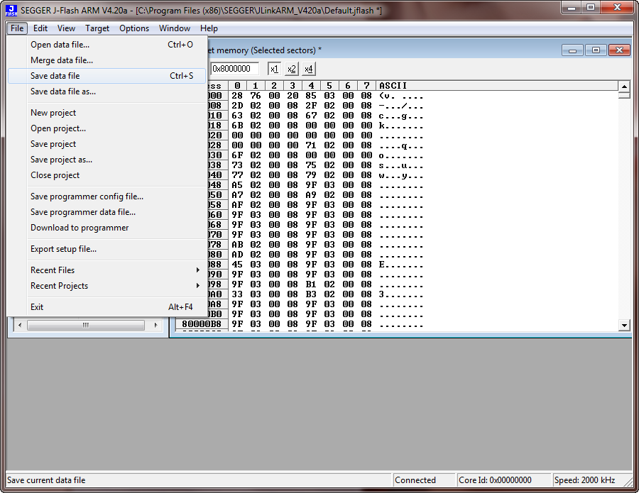

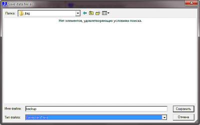

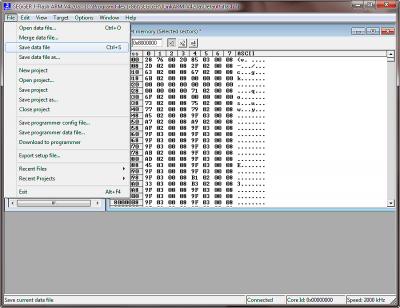

Считываем ROM память. Target->Read back->Selected sectors
И видим процесс чтения. Достаточно быстро. После этого сохраняем считанные данные в формате Binary file *.bin

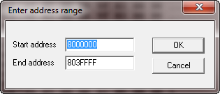

В запросе начального и конечного адреса просто нажимаем ОК
Закрываем в программе окно с данными (Которое появилось после чтения), чтобы не запутаться.

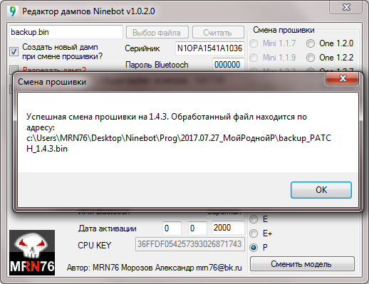

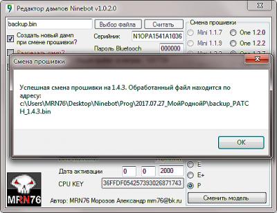

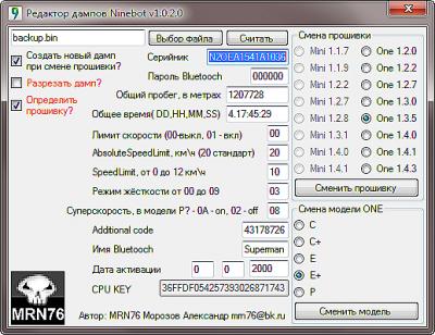

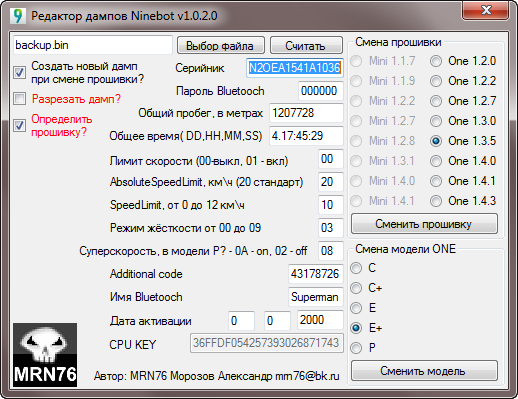

Далее открываем наш файл в моей программе по работе с дампами (выбираем нужный файл дампа и нажимаем считать).
Программа считывает некоторые данные, определяет какая установлена прошивка и модель устройства. (Пока программа понимает моноколёса ONE C/E/P и минисигвеи)

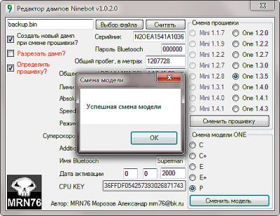

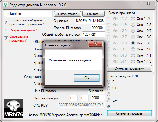

Если мы хотим сменить модель, то выбираем какую мы хотим модель и нажимаем кнопку смена модели.

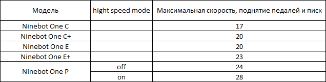

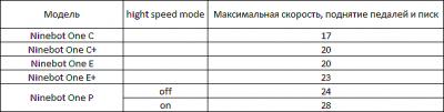

Тут опишу какие модели как влияют на максимальную скорость. Данные получил путём поднятия колеса на мягком(9) режиме. Снимал данные на прошивке 1.4.1
К сожалению hight speed mode в версии приложения 4* убрали, со временем добавлю поддержку включения этой опции в свою программу. (либо можете попробовать каким либо образом поставить 3ю версию, либо завирусованную Ninedroid.ver.2.1.9.build.28).
Смена прошивок происходит аналогичным способом, выбираем нужную прошивку и жмём кнопку сменить прошивку, и ждём сообщения о успешной смене прошивки.

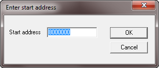

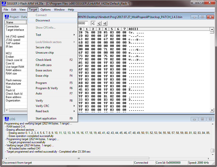

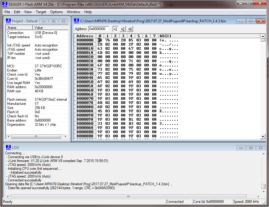

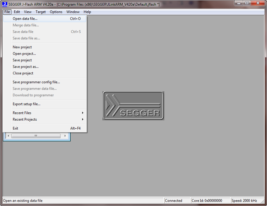

Далее открываем изменённый файл в программе программатора. File->Open data file
Проверяем, чтоб начальный адрес 8000000

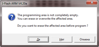

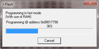

И загружаем в колесо. Target->Program & verify.
Тут программа спросит, действительно ли мы хотим это сделать, и то что она сначала сотрёт все данные. Ну мы то знаем что хотим этого)

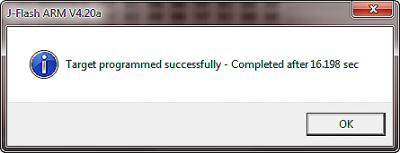

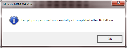

И идёт процесс прошивки.
По окончанию сообщает что всё успешно залито)
Отключаемся от устройства. Target ->Disconnect
Вынимаем USB от программатора, вынимаем контакты из программатора(Чтоб проверить сделанное).
если всё хорошо, можно отпаивать/снимать провода с бота. Но я себе сделал разъём и вывел его к батарейке, чтоб было проще подключатся.

делаю изменения в этой программе, сохраняю новый файл, пишет - ок. но если его открыть еще раз - то изменений никаких нет(все прежнее остается)
что не так делаю?
Artemkos
скачал 1.0.3 программу.  но после считывания прошивки - нельзя ничего поменять (поля неактивны) только пароль блютус.
почему так?

I will make in my program a support for the s2 series and a modified firmware for 30 km / h on the basis of 1.0.9, with unlocked idling
Добавлено 29 Июнь 2018 в 16:16
почему так?
Что за устройство? Покажи скрин
