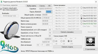

Моя программа тоже БЕСПЛАТНА. Я потратил много времени и сил, чтобы это сделать. Поднять скорость на S2 ушло всего час работы. Но за модифицированное ПО я прошу денег, и это нормально. Ты не захотел платить и сделал сам, молодец! Но у меня другая политика.

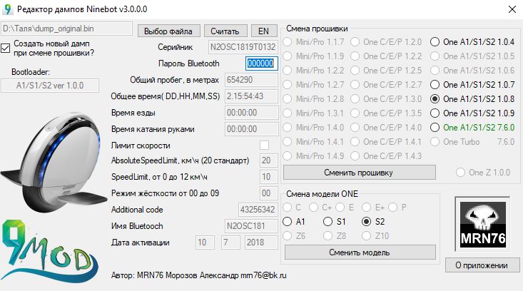

Цитата: Artemkos от 23 Июнь 2018 в 15:14скачал 1.0.3 программу.  но после считывания прошивки - нельзя ничего поменять (поля неактивны) только пароль блютус.
почему так?
Меняется только прошивка. И модель устройства. Ничего другого не меняется (Для себя и друзей я сделал смену серийника и пробега)

ninetool Программа для работы с прошивками моноколёс ninebot
MRN76

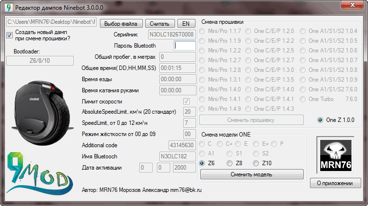

Обновил программу до версии 2.0, полностью переделан алгоритм работы. Теперь она работает еще медленнее  :laugh:
Добавил поддержку A1/S2, добавил прошивку 1.2.5 для one CEP, добавил недопрошивку 1.4.9 для миников (Получается невыключающееся тупое устройство). Пометил самые интересные версии.

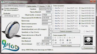

Ребят, тоже хочу перепрошить s2. Правильно ли я понимаю алгоритм?
  • Покупаем программатор
  • Ставим драйвера на программатор на ноут
  • Припаеваемся в соответствии с инструкцией (можно сделать разъем на постоянку), подключаем через usb к ноуту
  • Запускаем J-Flash ARM (она ставится с драйвером?)
  • Снимаем дамп
  • модифицируем дамп программой MRN76'a (правильно ли я понял, что максимальная скорость тогда, которую можно выставить - 28км?)
  • Заливаем дамп обратно
  • Отключаемся, отпаеваемся.

Inm0t1on
Исчерпывающий ответ на ваш вопрос здесь: https://electrotransport.ru/index.php?topic=24617.msg1416067#msg1416067
Если коротко, редактируете выгруженный программатором дамп прошивки программой Speed2Increase, потом заливаете обратно в контроллер. Бесплатно.

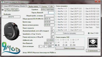

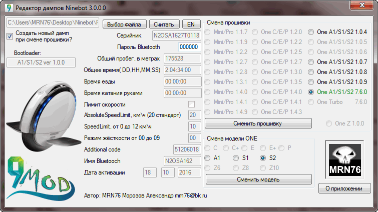

Сделал новую версию
скрины
Сделал поддержку Z-серии, доработал серию S2 (Добавил туда прошивку, с максимальной скоростью 30кмч, на двух батареях. Номер 7.6.0), начал внедрять поддержку PTR Elite
Скачать можно по постоянной ссылке на яндекс диске тут.

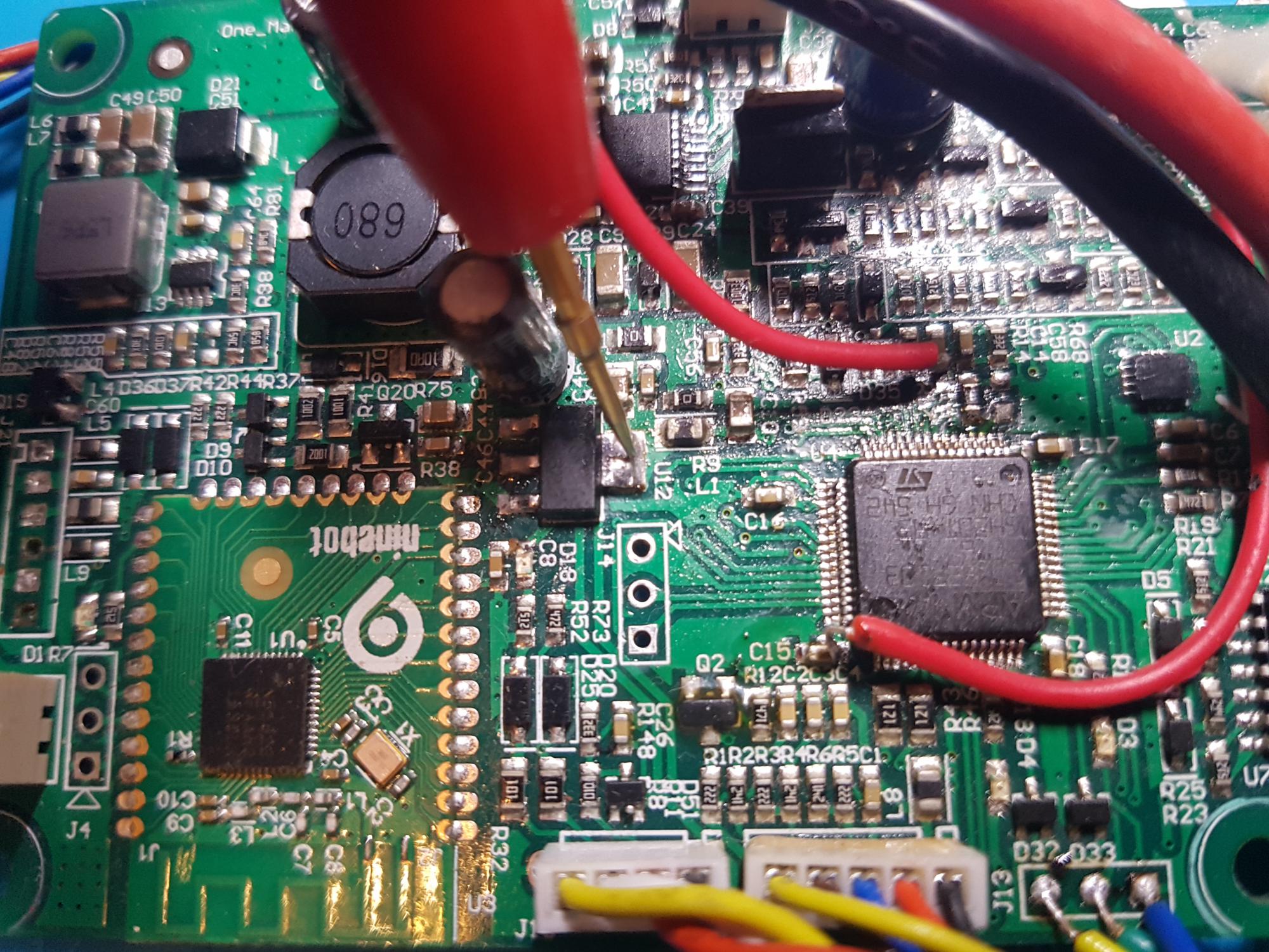

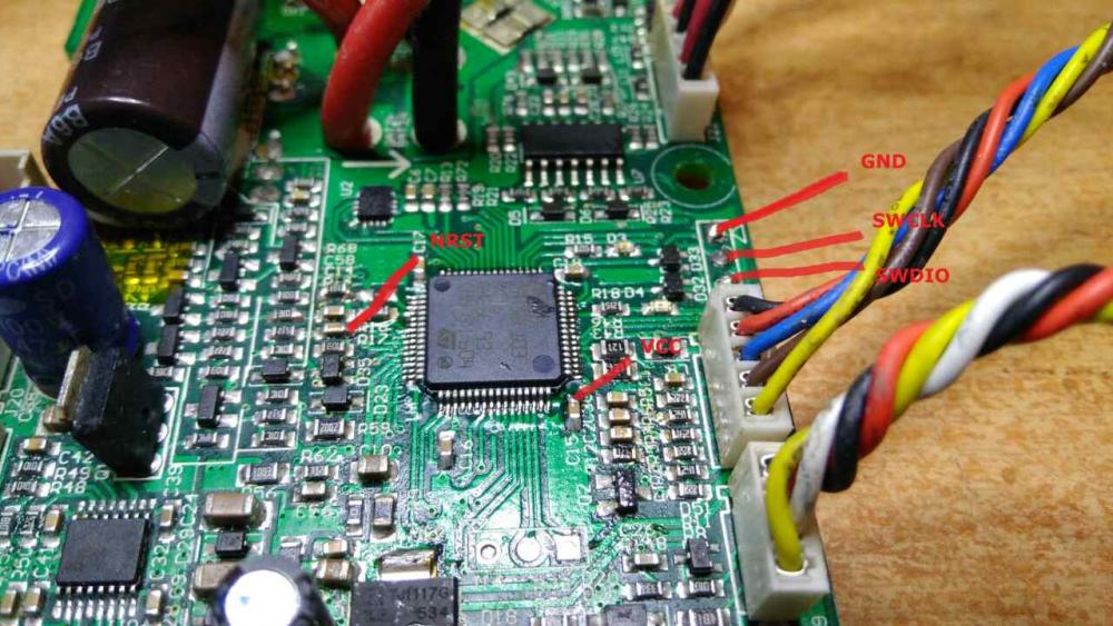

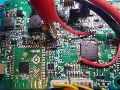

А можете подсказать куда в S2 впаиваться? Сейчас разобрал, но плата отличается ._.
Из этого сообщения: https://forum.electricunicycle.org/topic/9526-ninebot-a1s1-to-s2-upgrade-effort/?do=findComment&comment=149598
Правильно ли понимаю, что подключаться надо к:
- C15 (есть разница к какому контакту подключаться?)
- R16 (есть разница к какому контакту подключаться?)
- три коннекта для JTAG J13
Перенес сюда картинку. И правильно ли я выделил провода на шлейфе для j-link?

Цитата: Виталий8 от 02 Сен. 2018 в 12:25А можете подсказать куда в S2 впаиваться? Сейчас разобрал, но плата отличается ._.
Точки_Подключения
Ы целом все верно, платы на S2 только такие видел, если какая другая - то присылай фотку. Можно попробовать без ресета подключится, но лучше припаять.  В целом весь процесс описан, сложностей не возникнет. В новой версии моей проги выберете прошивку 7.6.0, в ней максималка 30км/ч
Добавлено 02 Сен. 2018 в 14:31
PS. И вы не так посмотрели куда подключать ресет, это С14 (R16 - другой резистор, а надо на кондёр, скорее всего куда подпаять вы поняли правильно, но не там обозначение посмотрели)

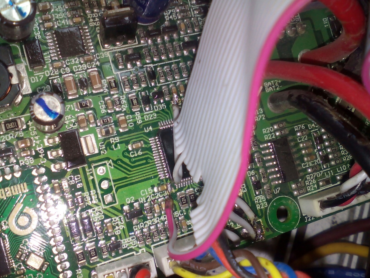

Засада. Вроде бы впаялся, но лог при попытке подключения (по первому посту настроил прогу) такой:
ЦитироватьConnecting ...
- Connecting via USB to J-Link device 0
- J-Link firmware: V1.20 (J-Link ARM V8 compiled Nov 28 2014 13:44:46)
- JTAG speed: 65534 kHz (Auto)
- Initializing CPU core (Init sequence) ...
    - Initialized successfully
- Connected successfully
WARNING: Supply voltage too low, disconnecting target!
Disconnecting ...
- Disconnected

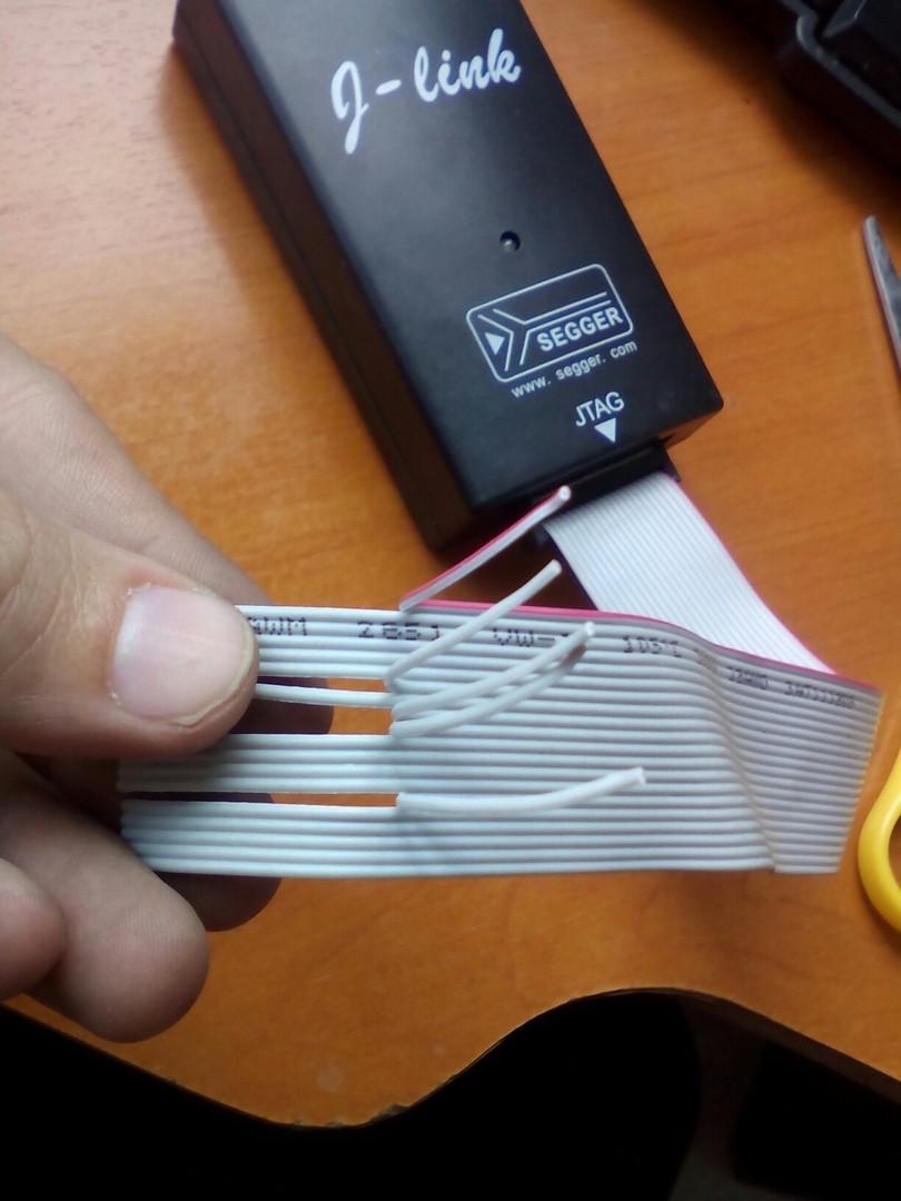

Неужели питалово хреново припаял? Так то там очень сложно подобраться к той ножке. А можно с противоположной стороны кондера припаяться?
Или провода не те подключил... Фото с ипользуемыми жилами сверху на шлейфе. Блин. И в нашей деревне никому не показать. Паяльщик я, конечно - не дай бог, но вот как получилось:

Цитата: Виталий8 от 02 Сен. 2018 в 15:33
Засада. Вроде бы впаялся, но лог при попытке подключения (по первому посту настроил прогу) такой:Неужели питалово хреново припаял? Так то там очень сложно подобраться к той ножке. А можно с противоположной стороны кондера припаяться?
Можете vcc подключить на средний пин U12
Если ошибка повториться, то возможно программатор не дает питание, и надо с другого источника подать туда 3.3 вольта.

Спасибо за совет, попробую вечером (куплю китайский мультиметр какой-нибудь чтобы звонить). А как думаете, J13 можно прошить наскозь? Похоже, отверстия сквозные... да я нуб в пайке  :bw:
p.s. Я ведь плату даже с колеса толком то не снимал :D Не захотел колесо отключать от неё (не нашел соединений, везде всё как будто спаяно).
beev
Была такая же проблема с JTAG. В некоторых версиях программатора отсутствует напряжение 3,3 вольта на 1-й ножке. Решил проблему описанным здесь способом:
https://electrotransport.ru/index.php?topic=24617.msg1065361#msg1065361

Да, похоже питание подается на VC (ножку, противоположную стороне с ключом). Но "power on tref" и "power on TREF" почему-то не переключает питание ._. А шлейф так просто не перевоткнешь на другой пин >_< Я точно корректно ввожу команду?

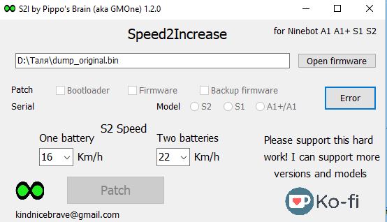

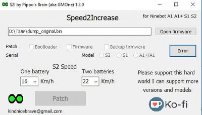

update: Короче, я тупо склеил первых два пина (впаялся вторым проводком в первый на шлейфе). Вроде сработало, дамп считался. Только модель никак не изменить. По ходу только лимит скорости можно поменять программкой от заграничного товарища.
update2: А от иностранного товарища программа выдает ошибку на этот файл дампа =(
