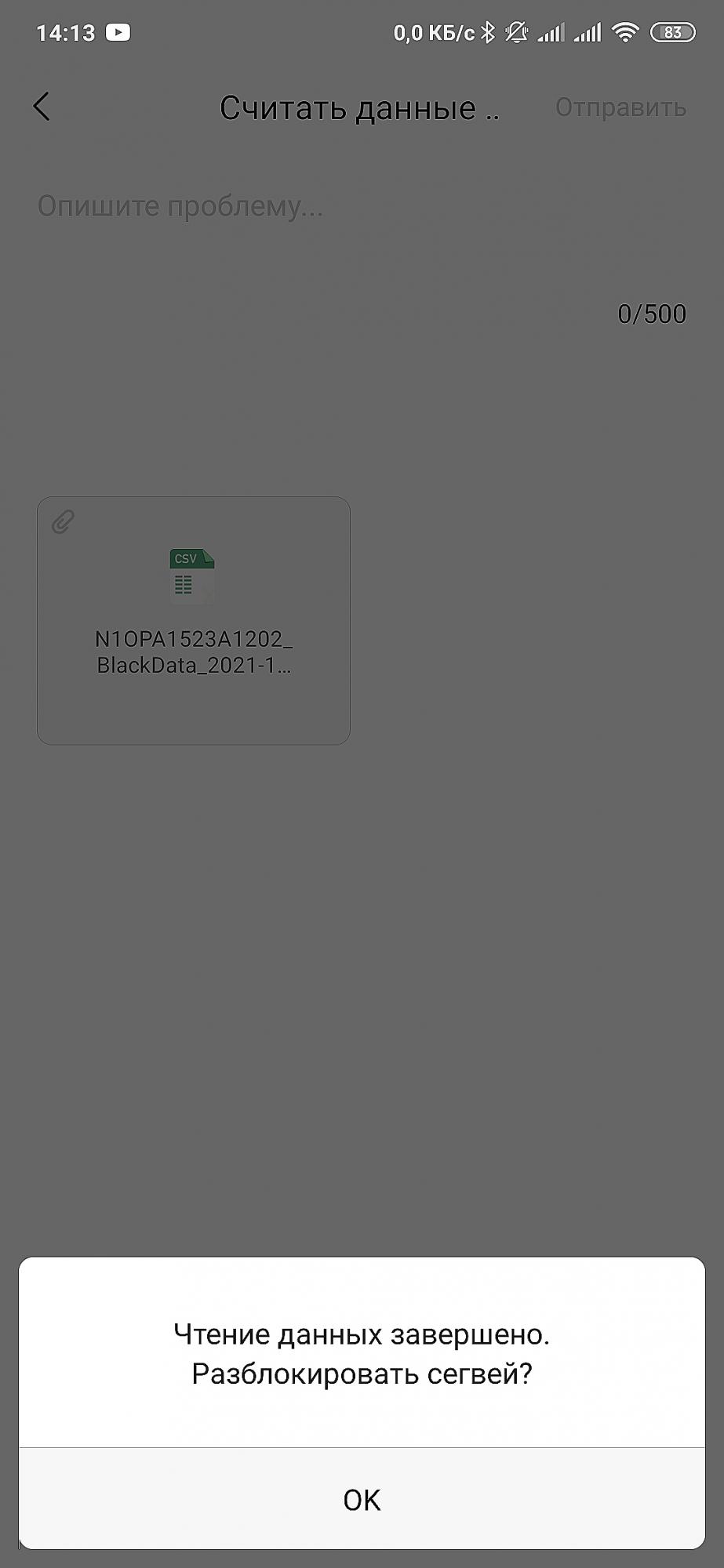

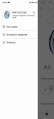

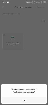

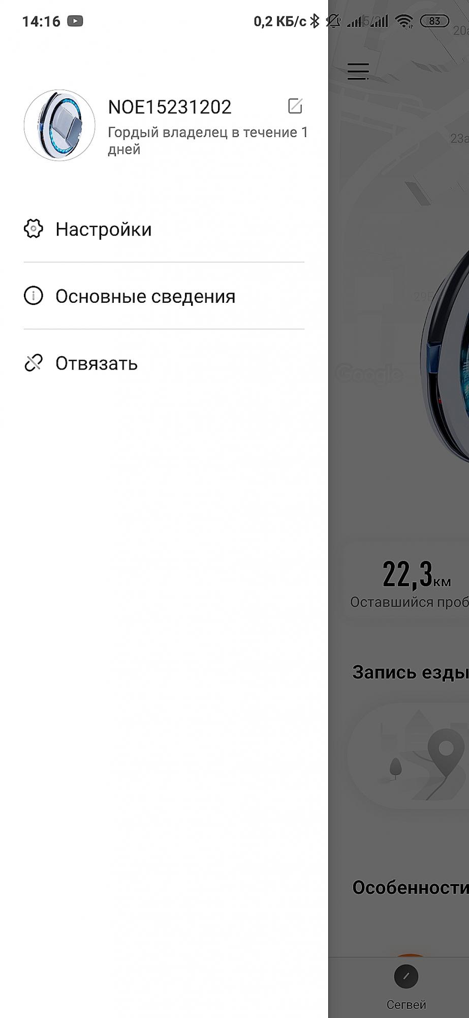

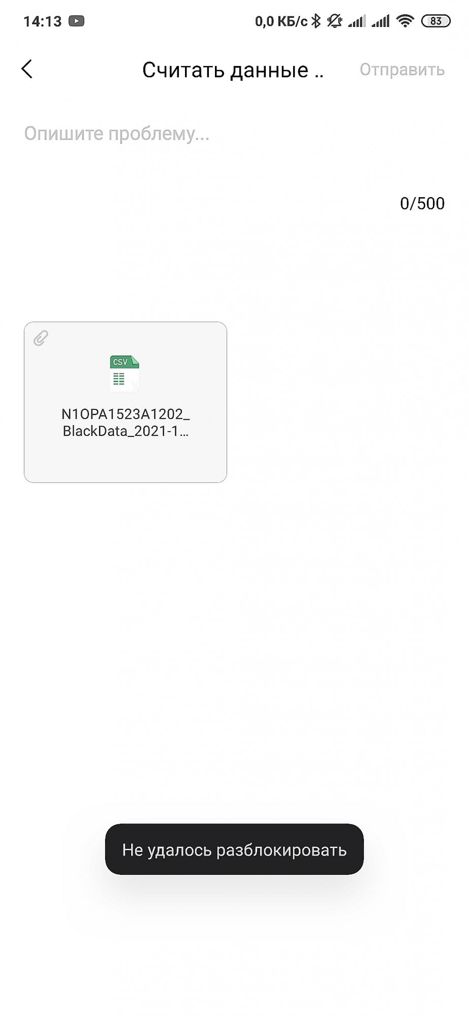

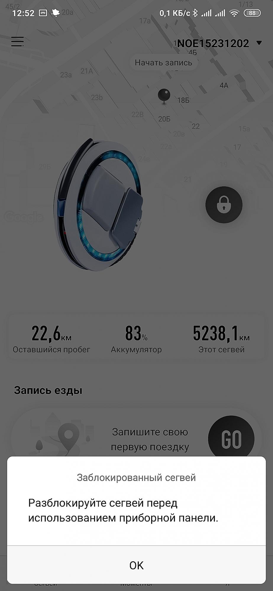

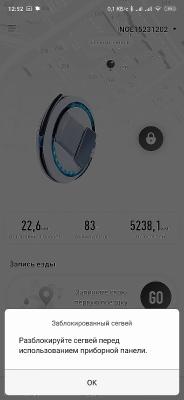

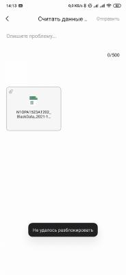

Всех благ, други-товарищи)) Подскажите КАК завести(исправить)?? Поставил на колесо ninebot one Е+ плату от Р-шки(оригинальную чёрную), колесо включается, подключается по БТ к андроиду, в ninedroid-е видится, к учётке привязывается! НО_о..стоит замочек и мотор не начинает ловить горизонт, и в ninedroide пишется что колесо заблокированное??? Програматор есть, сливал прошивки менял местами(ставил на Р от Е+) ноль реакции(только лампочьки на плате загораются, а выключить с кнопки уже не можно), серийники на Р-шке менял(блокировка остаётся)! ВОПРОС: Как снять эту блокировку?? И что это вообще такое???
Surf_el
[user]vvooffkk[/user], а родное приложение не снимает блокировку?
vvooffkk
Нет((
vvooffkk
#88
Не могу прикрепить скриншоты из приложения в сообщении?! Добавил один на место аватара)
Surf_el
Цитата: vvooffkk от 23 Дек. 2021 в 12:13Не могу прикрепить скриншот из приложения?!
новички ограничены в размещении фоток, с ростом сообщений это ограничение снимается. Можете прислать мне фотку в личку
