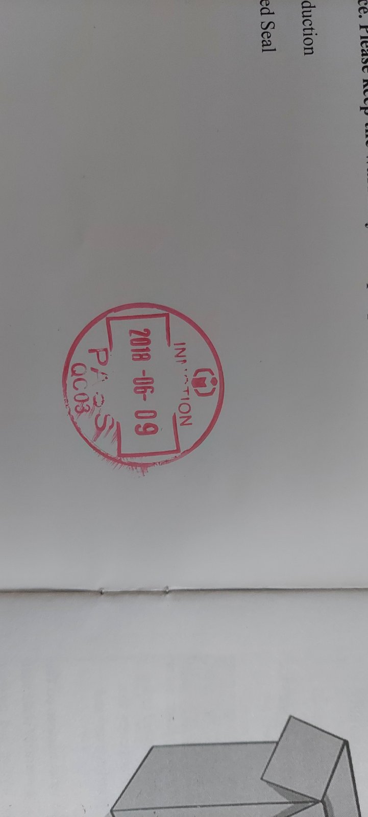

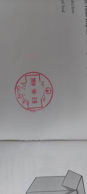

Народ, как  можно узнать дату выпуска колеса? Наверное ж по серийнику, а где, на сайте?
EcoDrift
[user]Gendalf[/user], никак. Только по дате в книжке.
Gendalf
Это ?
EcoDrift
[user]Gendalf[/user], оно
