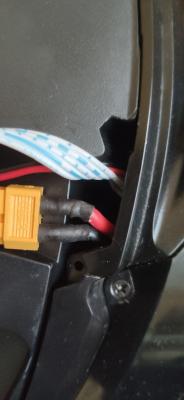

vova_sam
Цитата: alekslavia78 от 24 Июль 2021 в 10:47На зарядку также реакции ноль.
ну если даже не заряжается, то уже это не кнопка. Сброс тоже вряд ли поможет. провод питания там не отвалился?
у меня он вон как переломан с завода. думаю когда-нибудь этому придет конец.
