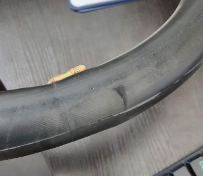

Друзья, за год второй раз перетираю камера. Именно не прокалываю, а перетираю. Сбоку в двух местах
Внутренняя часть покрышки в целом конечно как наждачка, но без явных заусенцев. Давление держу где то 2.8 (вес 80)
Камеру использовал из ecodrift вот такую https://ecodrift.ru/product/kamera-16x2-125-dlya-servisa/
Для ремонта пытался использовать герметик от проколов hi-gear. Не помогло
фото
Что посоветуете, чтобы такого больше не было?

Цитата: vova_sam от 23 Июль 2021 в 11:40
Друзья, за год второй раз перетираю камера. Именно не прокалываю, а перетираю. В этот раз в районе ниппеля с внешней стороны покрышки.
Внутренняя часть покрышки в целом конечно как наждачка, но без явных заусенцев. Давление держу где то 2.8.
Увеличить давление. Но зависит от веса райдера, у меня когда было v8, я качал до 3, мой вес 70 кг. За 3к км ни разу не протерлась камера.
vova_sam
у меня после вашего сообщения появилась мысль, что мой насос может неверно показывать давление. Возможно он меньше было все это время.
но на ощупь колесо практически не проминается.
Gendalf
Пардон соврал, один раз менял камеру, травить начала, когда снял никаких проколов и потертостей не обнаружил, подумал что нипель.
Поменял на обычную велосипедную камеру с прямым соском (подложил две прокладки, чтоб не цеплял нипель), заодно и покрышку другую поставил, более зубастую, чем стоковая.
