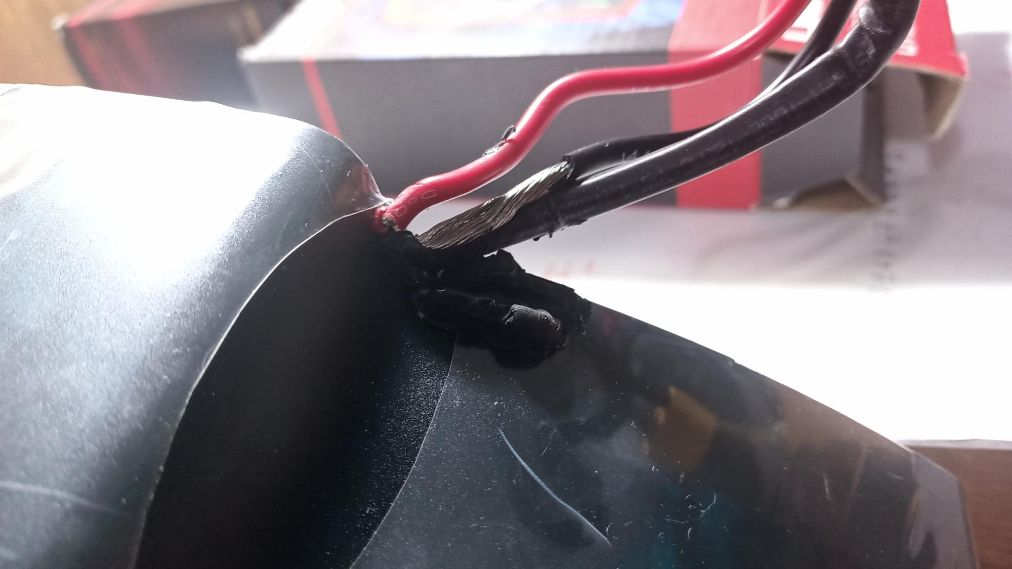

Вынул батарею из кожуха. Вот так выглядят провода в том месте, где они были залиты резиной. У красного провода изоляция похоже, сломалась. А вот у чёрного - вообще отстуствует! Так и должно быть?
Борян
Константин07
Цитата: Борян от 03 Сен. 2021 в 19:11
нет
Замотал синей изолентой. Надеюсь, поможет.
serg.k
Цитата: Константин07 от 03 Сен. 2021 в 18:53У красного провода изоляция похоже, сломалась. А вот у чёрного - вообще отстуствует!
Тем не менее, следов КЗ не видно... Это я к тому, что причина отключения может быть другой.
Вы прямо вот так 3 года и ездили? Т.е. ни разу не смотрели, что внутри колеса?
Цитата: Константин07 от 03 Сен. 2021 в 19:36Замотал синей изолентой.
Полумеры. Эти провода нужно целиком заменить.
Цитата: Константин07 от 03 Сен. 2021 в 19:36Надеюсь, поможет.
И как, помогло?

Константин07
Однако, когда разобрал, это место сильно пахло горелым.
