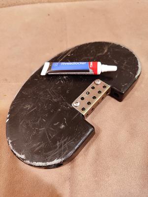

Ещё один способ ремонта педалей от провисания.

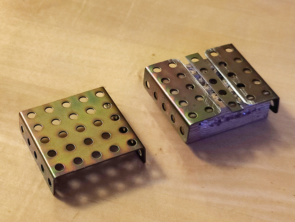

Тут уже предлагали воспользоваться канцелярским зажимом - отличная идея и самая простая в реализации! Но у меня есть сомнения в ее долговечности и надежности. И, кроме того, на поверхности педали возникает неоднородность - не знаю, будет ли она заметна или нет. В общем, я решил сделать немного по-другому, воспользовавшись для этого остатками от детского металлического конструктора. Такой конструктор был, наверное, у каждого мальчишки. А потом всю жизнь его остатки валяются в ящике для инструментов )).

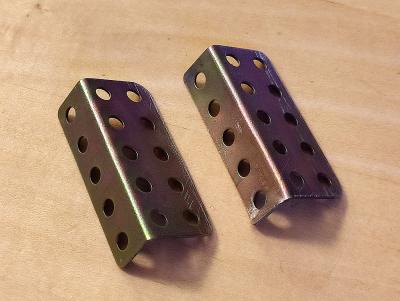

Итак, берем такую деталь и отпиливаем от нее 2 уголка:
Сверлим наши педали, нарезаем резьбу М4 и прикручиваем эти уголки винтами на фиксаторе резьбы (на всякий случай):
(вообще говоря, поскольку педали внутри полые, можно было бы воспользоваться вытяжными заклепками, что я и хотел вначале сделать, но потом подумал, вдруг придется менять - и сделал на винтах)
Вот, собственно, и всё.

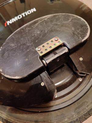

На колесе это выглядит так:

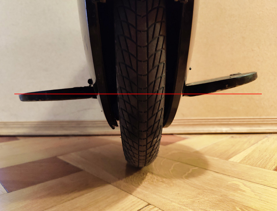

И для сравнения как было (слева) и как стало (справа):
Ощущения при езде - небо и земля.
