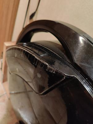

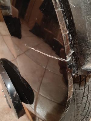

Цитата: Никола Питерский от 14 Март 2019 в 21:22Кто нибудь оклеивал колесо прозрачной полиуретановой пленкой (бронепленка).
Я вот тоже этой темой озадачился. Покупаю уже третий комплект боковух - такой отвратительный колкий пластик! Ладно бы только царапался как ABS, но он всё время колется. Замучался уже скотчем заклеивать и эти крышки менять. Хочу попробовать виниловую антигравийную пленку наклеить. Полиуретан, конечно, получше должен быть, но он стоит как байрактар. Кто клеил?
OlegCh
#5581
В общем, обклеил виниловой пленкой. Купил кусок 0,5х1м на озоне, как раз на две боковухи. Получилось более-менее нормально, но с использованием фена. Так просто ложиться не хотела. Ну и под верхние выступы пришлось вырезать и их обклеивать отдельно.

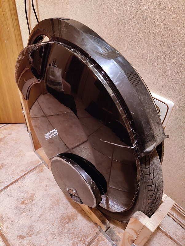

Kaleostro
Вопрос - крышки для inmotion v8 еще выпускают? Или есть взаимозаменяемые модели? На алике только 8f в наличии, и, вроде, они не подходят.
Занимаюсь восстановлением "уставшего" колеса, и вот пытаюсь понять что делать этих куском пластика. Проще всего купить новые, но чую придется занимать реставрацией.
e-kross, Magic Pie 3, LifePO4 Headway 16s 15Ah LifePO4 16s 30Ah
Ripido
[user]Kaleostro[/user], крышки от V8F подрезаются под размеры V8. Оригинальных крышек давным давно нет.

OlegCh
Цитата: iSpeed от 19 Дек. 2022 в 13:50В каком месте? Есть где-то уже готовый кейс чего подрезать?
Прямоугольный вырез под педали надо немного продлить в сторону центра. На сколько продлять - точно не помню, измерьте на старой боковухе от V8. И ещё дырки в корпусе под фиксирующие саморезы не совпадают. Надо будет просверлить новые после установки боковухи на место.
