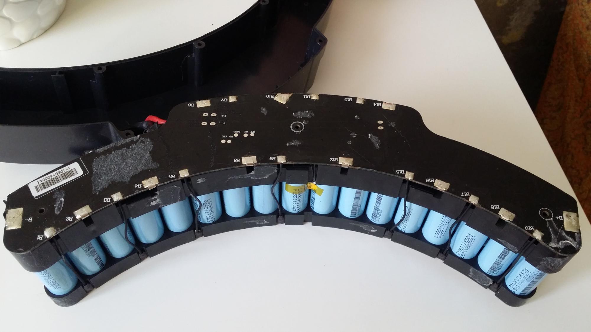

Привет всем. Ребят, не подскажете, где батку новую или не совсем на V8 приобресть. Родная накрылась: Из 40-ка банок 20 ушли в ноль (возможно вина BMS). Видел только на Алике за 30К.

serg.k
Цитата: dj Сибирь от 02 Июнь 2021 в 22:04Из 40-ка банок 20 ушли в ноль
Если не секрет, сколько лет колесу, какой пробег, брали новое или БУ?
Где взять батарею, к сожалению, не подскажу. С удивлением обнаружил, что в Экодрифте их нет, причём не только на в8. Неужели все банки перекидывают... Или сразу уже всё колесо меняют...
Цитата: dj Сибирь от 02 Июнь 2021 в 22:04возможно вина BMS
Почему так думаете? Что именно БМС не сделала?
Ripido
[user]serg.k[/user], V8 снята с производства.. если искать, то видимо акку от V8F.. Но выйдет очень дорого. А в старом акку есть BMS и корпус.. лучше отнести LEE4ER-у, чтобы он собрал новый акку в старом корпусе.

dj Сибирь
Где взять батарею, к сожалению, не подскажу. С удивлением обнаружил, что в Экодрифте их нет, причём не только на в8. Неужели все банки перекидывают... Или сразу уже всё колесо меняют...Почему так думаете? Что именно БМС не сделала?
Брал в апреле 2018г. новое на Алике, благополучно отъездил три сезона (апрель - октябрь, зимой не катаю). Хранилось заряженное, в один момент просто не включилось, при подключении зарядного - реакция ноль. Разобрал - 20 банок по 4В и 20 по 0В, т. е. ровно пол аккума... Если не BMS, то что? Можно просто заменить элементы, но где гарантия, что не повторится... Попробую найти спеца для проверки BMS.
