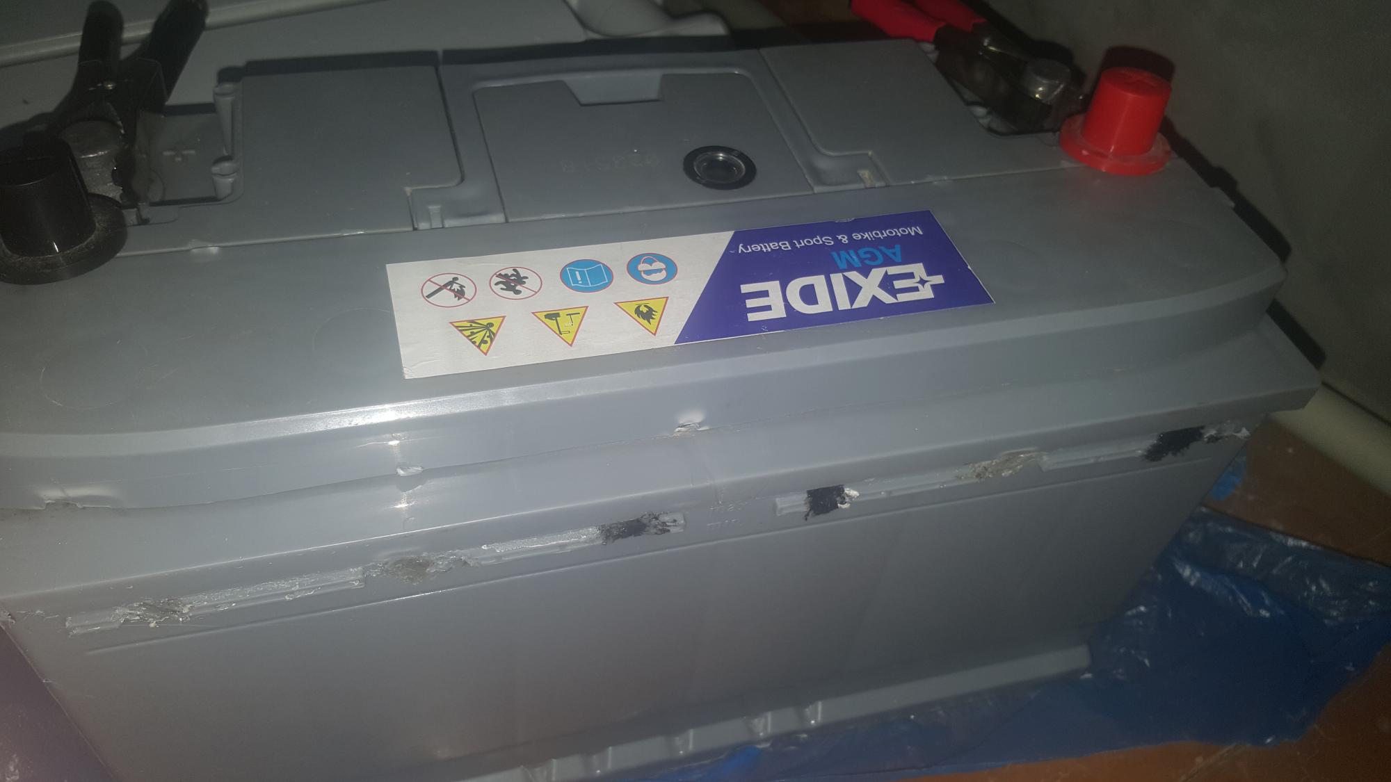

Залил воды. Примерно по 50 мл. на банку. Сейчас напряжение 14.6. Учитывая, что понижение с 14.6, скоро начнется падение тока. Залито только 3С. Вот я думаю , если ток упадет,  еще 4С заливать придется очень долгое время. При 14.6 испарение будет большим и уже держать его дома, хоть и в комнате, которая сейчас не используется вредно. Как думаете если перенести акб в неотапливаемую комнату с температурой около 10 градусов?
P.S. Наверное правильней было делать дырки сверху. Сделал сбоку и теперь парюсь паять. То одна мокреет то другая.

[user]RUSTAMABRU[/user], если батарею хорошо утеплить пенопластом - температура электролита не должна снизиться, по-моему - она должна даже подняться.

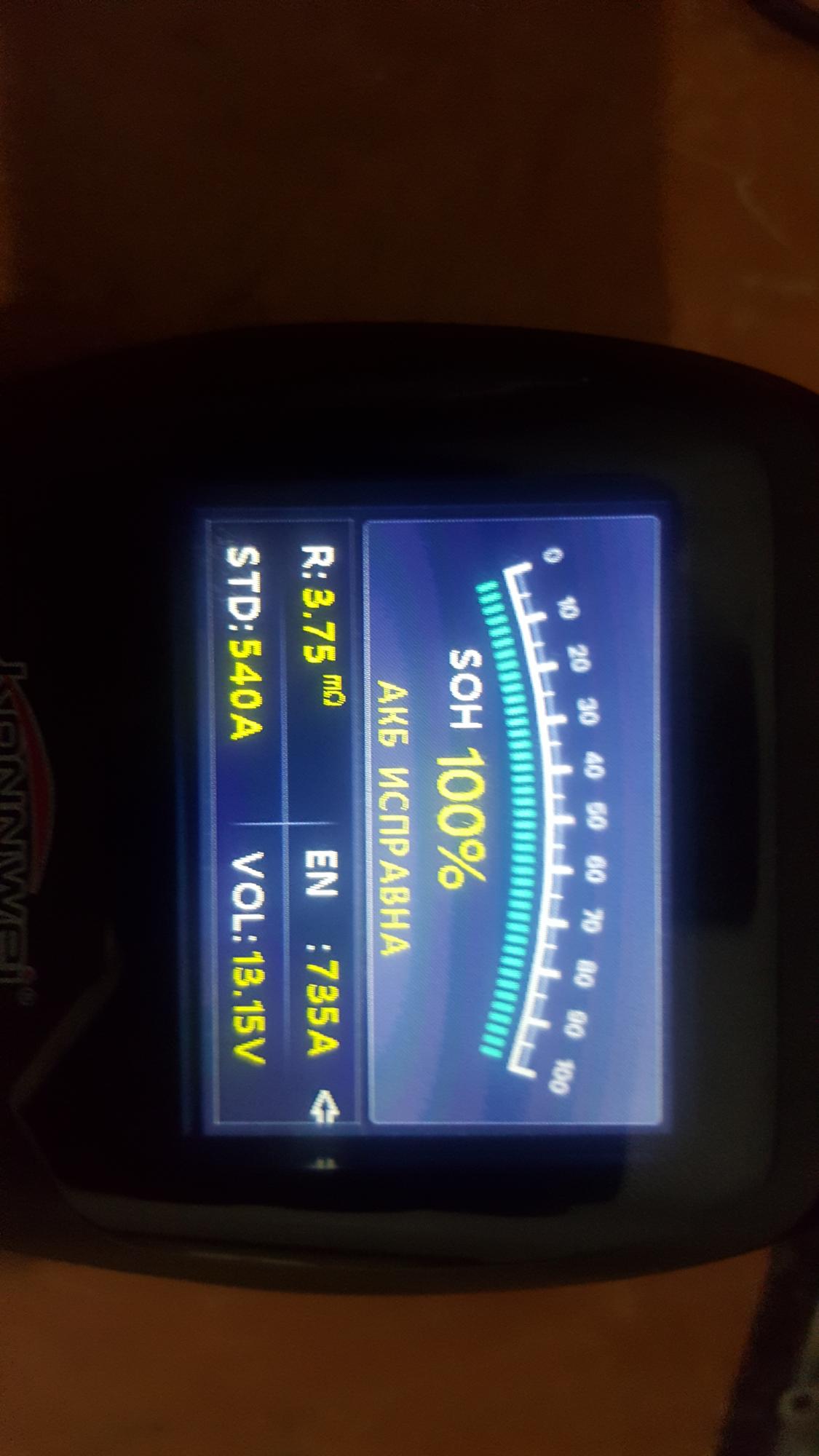

Завтра надеюсь, дай Бог, залью 6С. На данный момент напряжение 14.65 и потребление тока 2.15А. Акб около 25 гр. глазок горит зеленым. Вчера при очередной перестановки 48 часового основного заряда, пробовал проверить состояние и показания постараюсь прикрепить. На мой взгляд неплохие. Хотелось бы подкрепить свои убеждения хорошой емкостью. Могу ли я после 6С сразу поставить на разряд и каким током и до какого предела? Имею в наличии Кулон с его возможностью разряда 3А, лампочку 5.5А, так что имею возможность делать разряд 3А, 5.5А и 8.5А. После разряда могу ли я зарядить акб током 1/10 от емкости, примерно 9Ач и остановится на время, чтобы заняться другим акб 60Ач, который ждет разряда и заряда, чтобы подытожить проведенные работы над ним и постараться уровнять одну отстающую банку.

Стоит при 14.7 , ток не падает ниже 1.5%. Раз в сутки делаю перемешивание при 3%. Поднимается до 15.1. Плотность
1.3, 1.302, 1.275, 1.3, 1.31, 1.29. Воды съел уже литра полтора.

Branimir
#4079
Цитата: RUSTAMABRU от 13 Март 2021 в 22:04Стоит при 14.7 , ток не падает ниже 1.5%
[user]RUSTAMABRU[/user], это говорит о том, что пластины по площади и глубине неравномерно переполюсовались (точнее, имеется их недопереполюсованность) --->
и сами банки неравномерно переполюсованы (недопереполюсованы) обычно ---> на них разное U побаночно (не смотря, на выход плотности до мах, т.е. до исходной).
Часто наблюдаю похожую картину (когда, даже после заливки 8-9-10С, min-ток еще долго не желает снижаться ниже 1% при 14,7v),
если изначально для переполюсовки применяются токи выше 3% и, при этом, АКБ добирается по напряжению до 14,7v достаточно быстро, за 4-5 суток (вместо 9-12 при токе 3%) --->
по моему мнению:
- процесс электролиза, как только он начинается (а он на переполюсантах раньше начинается!) мешает качественному преобразованию АМ в обратную полярность
- и часть банок, при более высоких токах переполюсовки, убегает выше 2,45v (при общем U на АКБ около 14,7v),
особенно, если до переполюсовки в АКБ был разбаланс и банки имели разную остат. емкость и разное качество состояния пластин --->
что и влияет на различное состояние скорости формовки банок, способствуя их разбалансу
(достаточно замерить побаночное U на заряде, чтобы в этом убедиться) --->
на такие образцы уходит по 3-4 недели (и часто min-ток в конце, все равно, далек от идеального).
[user]RUSTAMABRU[/user], в Вашем случае, разбаланс и разнобой недоформовки банок видно и по плотности...
Есть смысл
- перемешивания делать почаще (через 8-10 часов) в течение 2,5-3 часов
- с последующим буфером CV=13,65v (при +25С) на 12-15 часов
- и заряд вести не при U=14,7v
- а дозаряжать током 1,5% при отпущенном Umax (это даст возможность тем банкам, которые при ограничении Umax=14,7v имеют более низкое U, получать больше энергии и подрасти по U)
