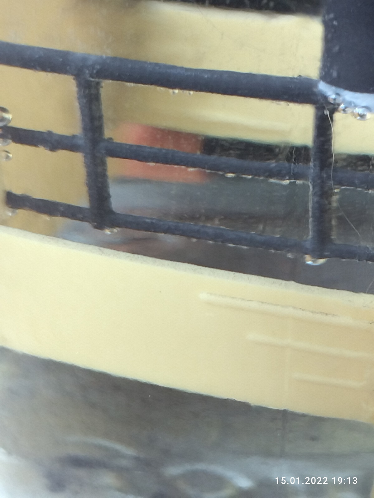

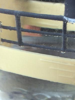

Немного картинок.

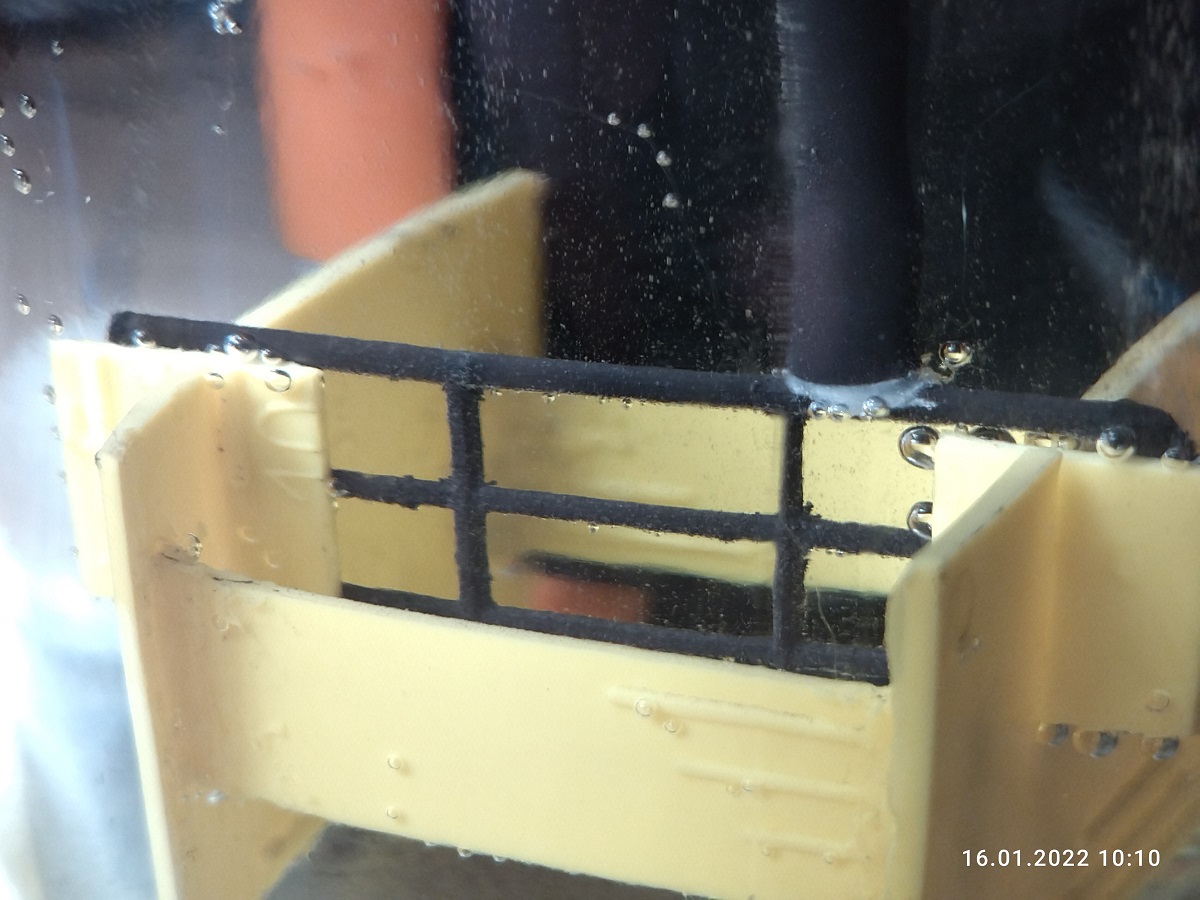

Попытка вернуть электрод обратно к жизни в минусовую пластину после длительного пребывания в состоянии покоя после частичной переполюсовки спустя 8ч заряда.
Спустя сутки

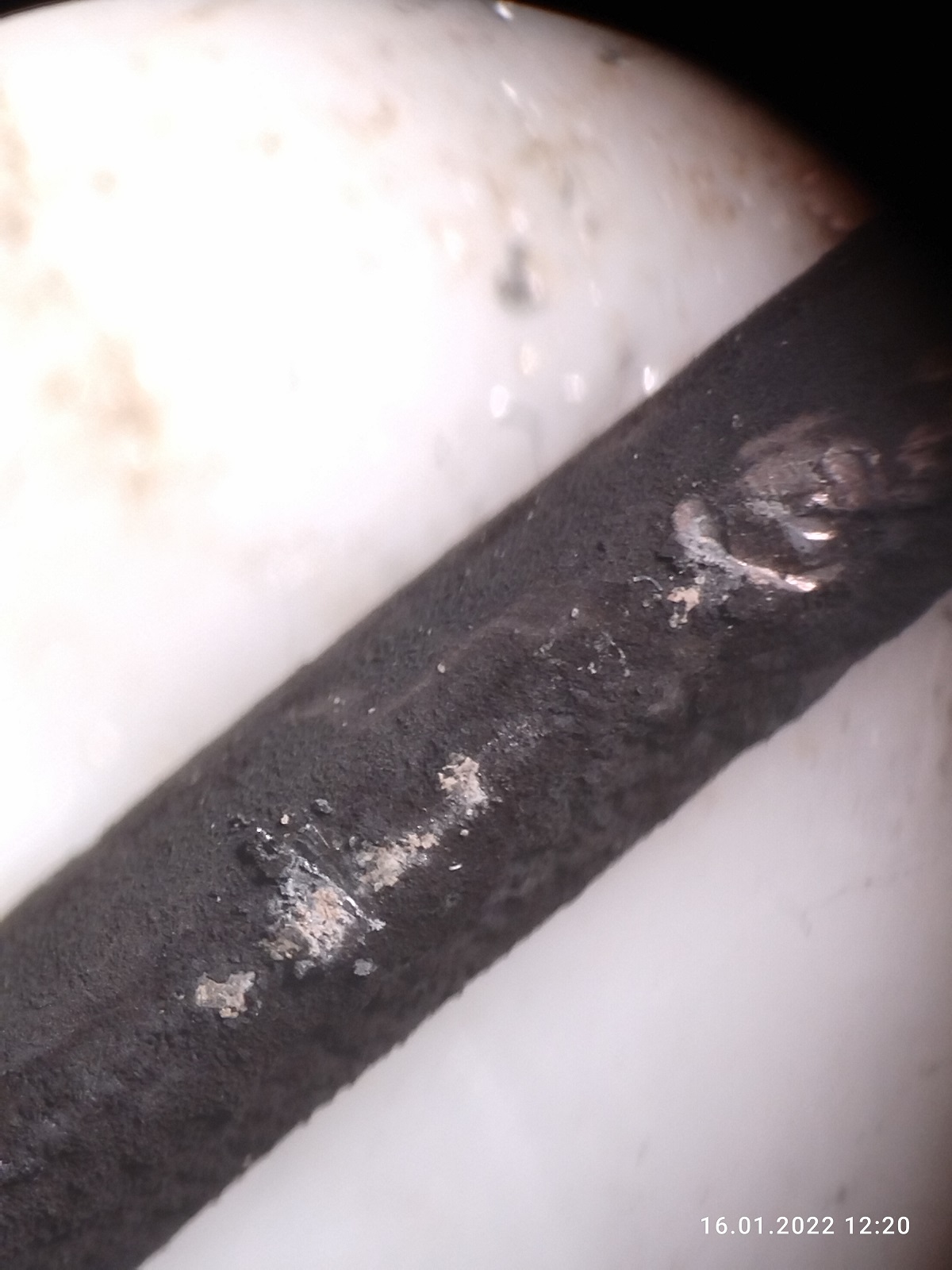

После были предприняты заряда 3,5в и 5в на ячейку короткими и не очень периодами, эффекта не дало  :-\, было принято решение вытащить и осмотреть электрод и ячейку, так как она тоже ранее подвергалась такому же издевательству.

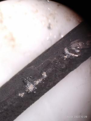

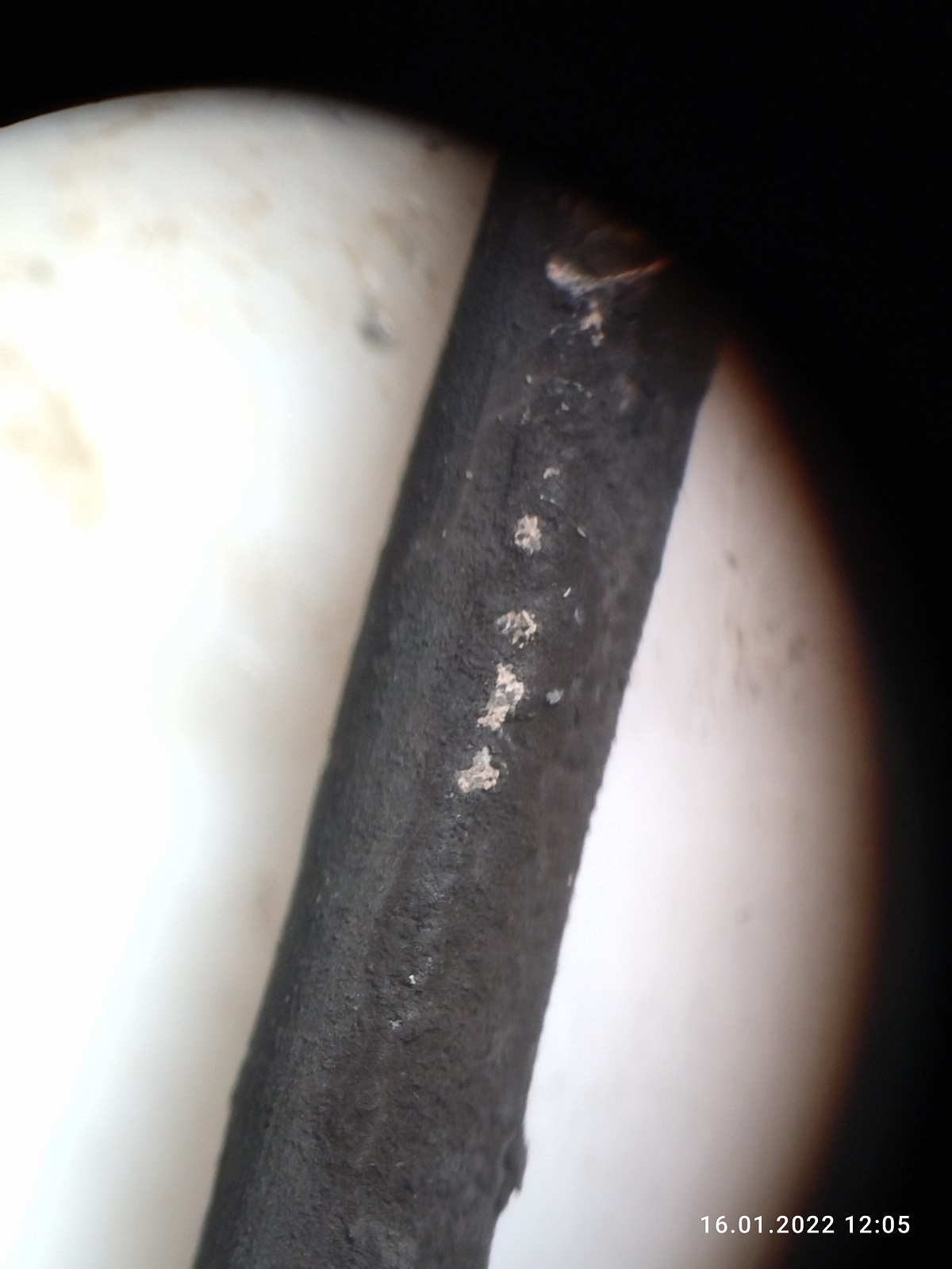

На электроде пузыриками унесло часть поверхностного слоя.
Ковырнул дополнительно лезвием ножа.

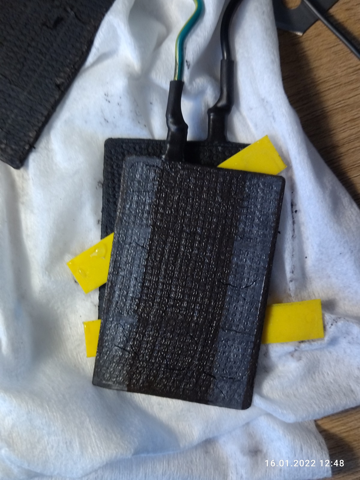

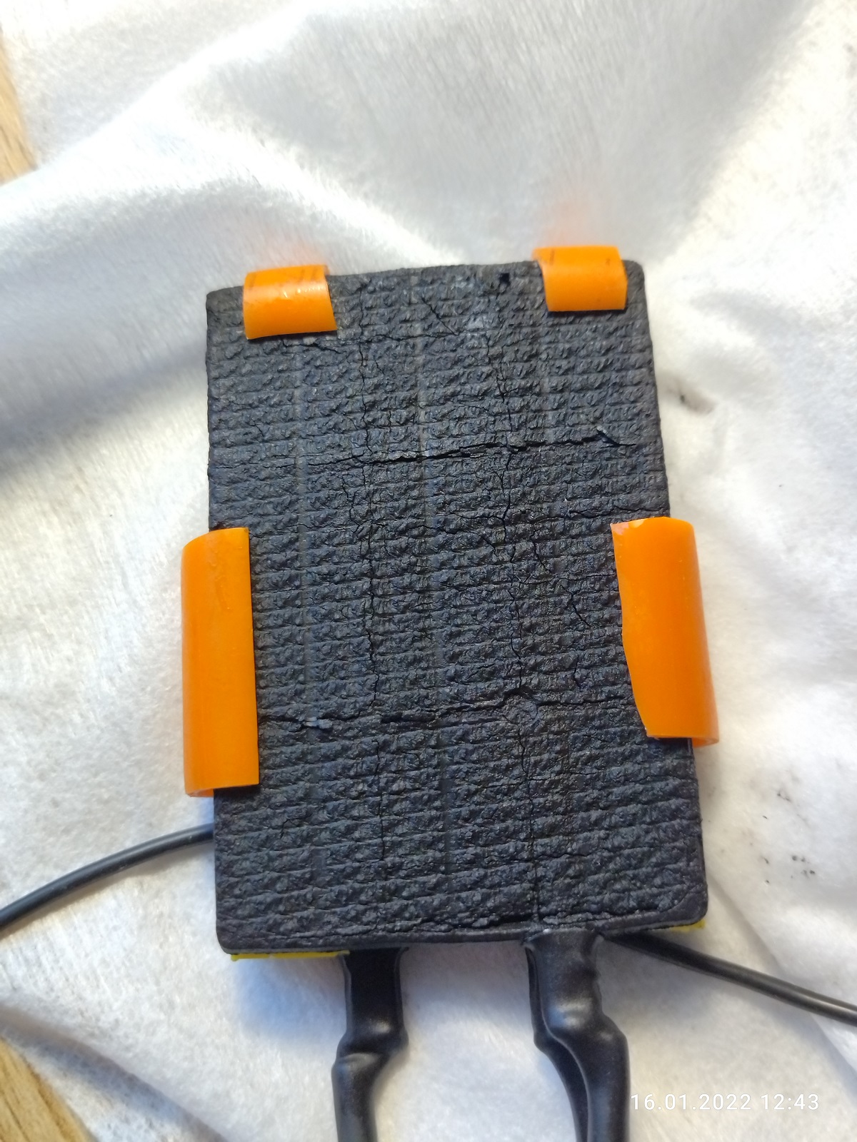

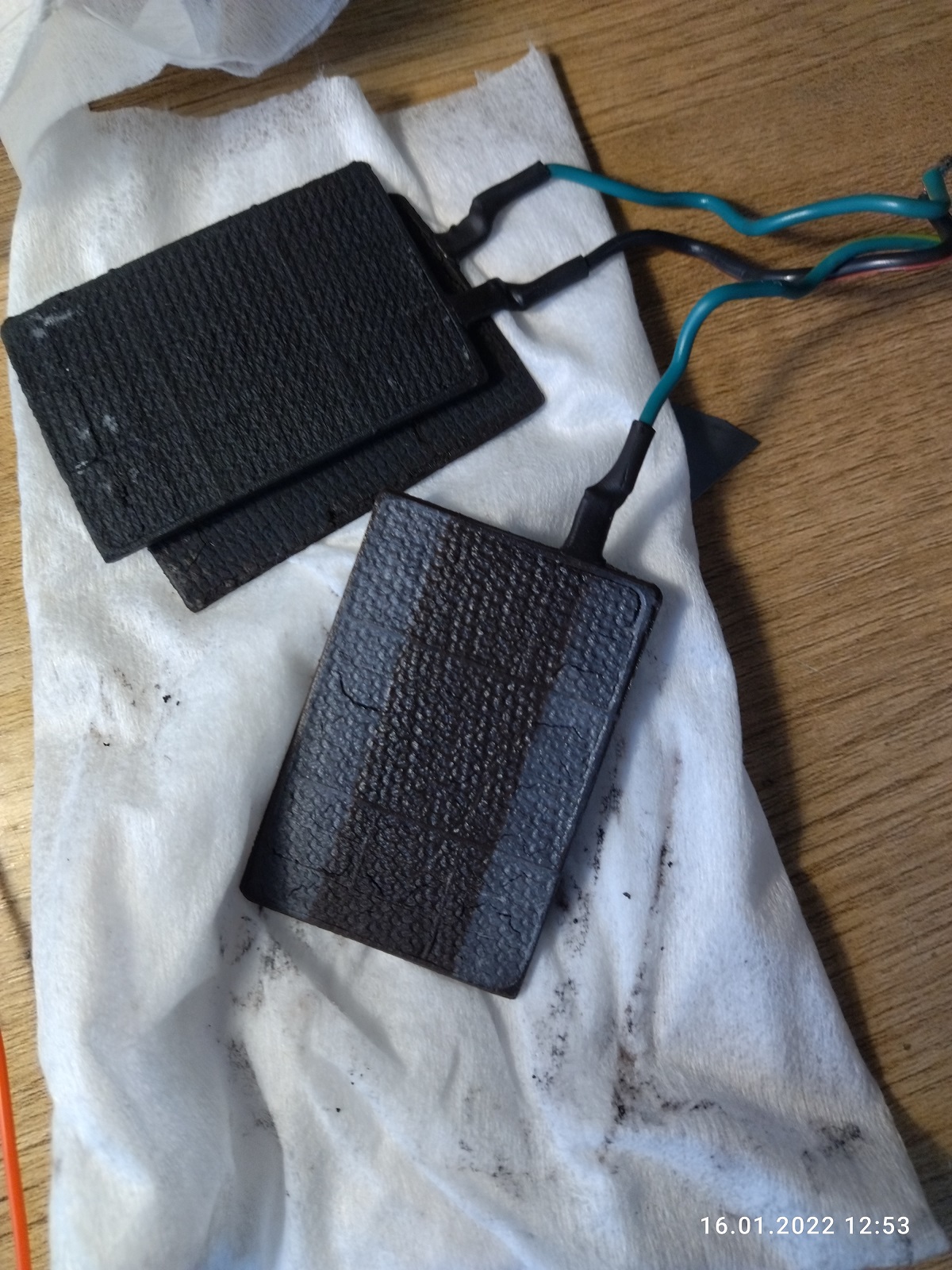

Далее вид сборки ячейки и вид электродов.
Положительные (переполюсанты, ранее были минусами).

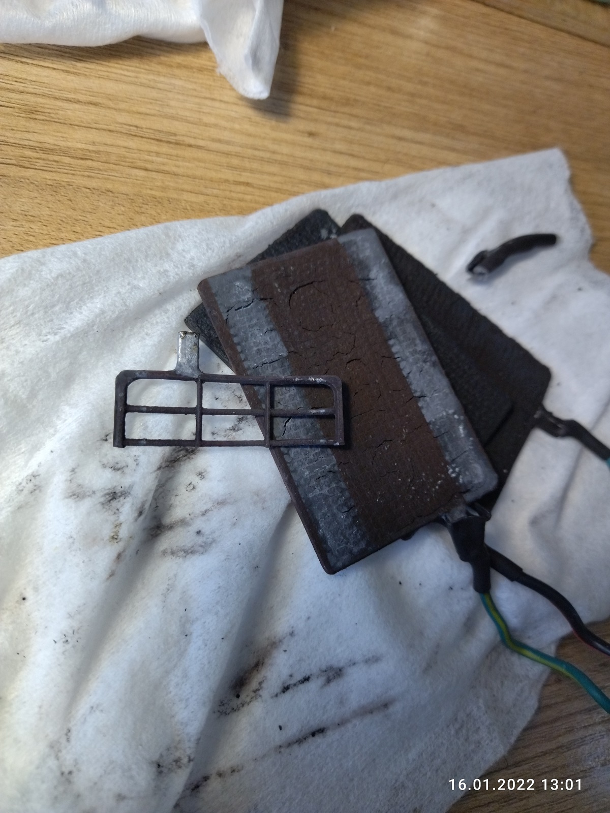

Минусовая находилась по середине между плюсами, в качестве изоляторов полиэтиленовые полоски и вот, что под ними.
Кучка пошла в утиль, буду собирать новую чуть позже уже из оригинальных пластин плюс минус и в качестве тестового электрода полностью верхняя часть минусового электрода.

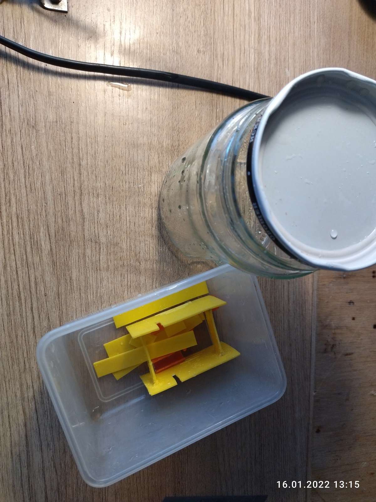

Склянка, фиксаторы отмыты будут ждать следующий заход.

Цитата: Vova_n от 16 Янв. 2022 в 07:40На электроде пузыриками унесло часть поверхностного слоя.
Исходя из картинки это подтверждает моё предположение - сульфат укрупнился и мало того, что отключил верхний слой, так ещё и отказался раствориться  :-(
И как после этого не верить в CaSO4 на поверхности решётки и что один глубокий разряд и привет.
Ну не мог же обычный сульфат за такой кроткий промежуток времени стать совсем не растворим, что 5в на банку его не взяло..?
Я в ахуэ.. /:-)
Ещё обратите внимание на минусовой пластине ячейки оксид иного цвета чем на переполюснтах которые окислялись при повышенных напряжениях нежели при перетекании зарядов от плюсовой к минусам.

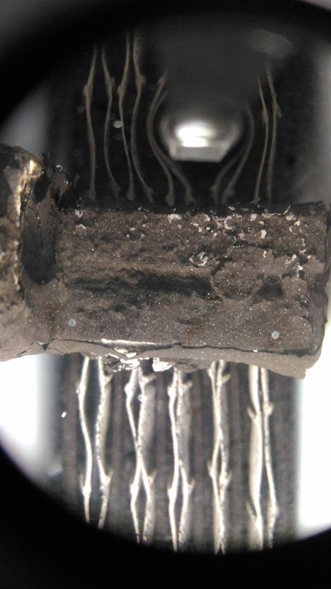

Более того ранее я публиковал фото, показывающее отчётливо, что преобразование сульфата идёт по пути от решётки электрода к поверхности, причём даже поверх слоя который не способен раствориться уже.
И только в одном по моему иностранном издании я нашёл подтверждение этому, к сожалению не пометил и найти в гигабайтах библиотеку будет сложно.
Не всё так просто иначе бы не видели подобных картинок, пути течения реакций разные есть даже минуя раствор, но у меня тут почему то ни как не пошло.. только мелкие намёки на частичное преобразование в виде сероватых примесей на некоторых участках.
Хорошо бы знать подводимую силу тока и площадь поверхности электрода, определить плотность тока.
Очень приблизительно: если подводимый ток составлял 12 мА и площадь электрода 3 см2 -  4мА/1 см2
Площадь электродов 9 Ач батареи (по самым скромным подсчетам) ~ 30 х 4 х 1500  =  180 000 см2
Т.е. Вы типа подали на 9 Ач батарею  180 000 х 0,004 А =  720 А. Как-то многовато по-моему.
Vova_n
[user]Cyberpapa[/user],Площадь тут высчитывать сложно.. да и надо ли? на подобных электродах ещё надо вести учёт пористости и площади двойного слоя.
При 5в конечно высоковато 100% там газ шёл ппс как.
А вот 12ма это ток при 2,7в установился сам газовыделение при этом можно видеть на фото, его нельзя назвать сильно интенсивным.

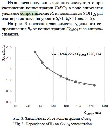

Как не искал удельное сопротивление CaSO4 не нашёл  :-( может у вас где проскакивало?
Единственное, что нашёл это вот это.
