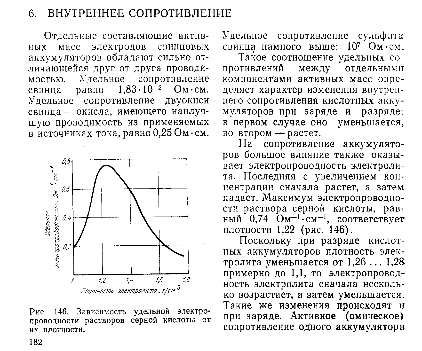

Цитата: Vova_n от 16 Янв. 2022 в 13:16В литературе встречаются следующие данные цитата:
Удельное сопротивление губчатого свинца составляет 1,83- 104 Ом-см, двуокиси свинца — 74-Ю-4 Ом-см, а сульфата свинца — около 1,0-107 Ом-см.
В среднем указывают около 10 Ом на см, думаю это на прямую зависит от возможности растворения в электролите и от возможности кристаллов укрупнятся от времени.
Машинное распознавание творит чудеса, в том числе с сопротивлением сульфата свинца.
10 МОм*см.
