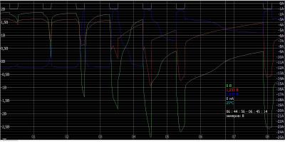

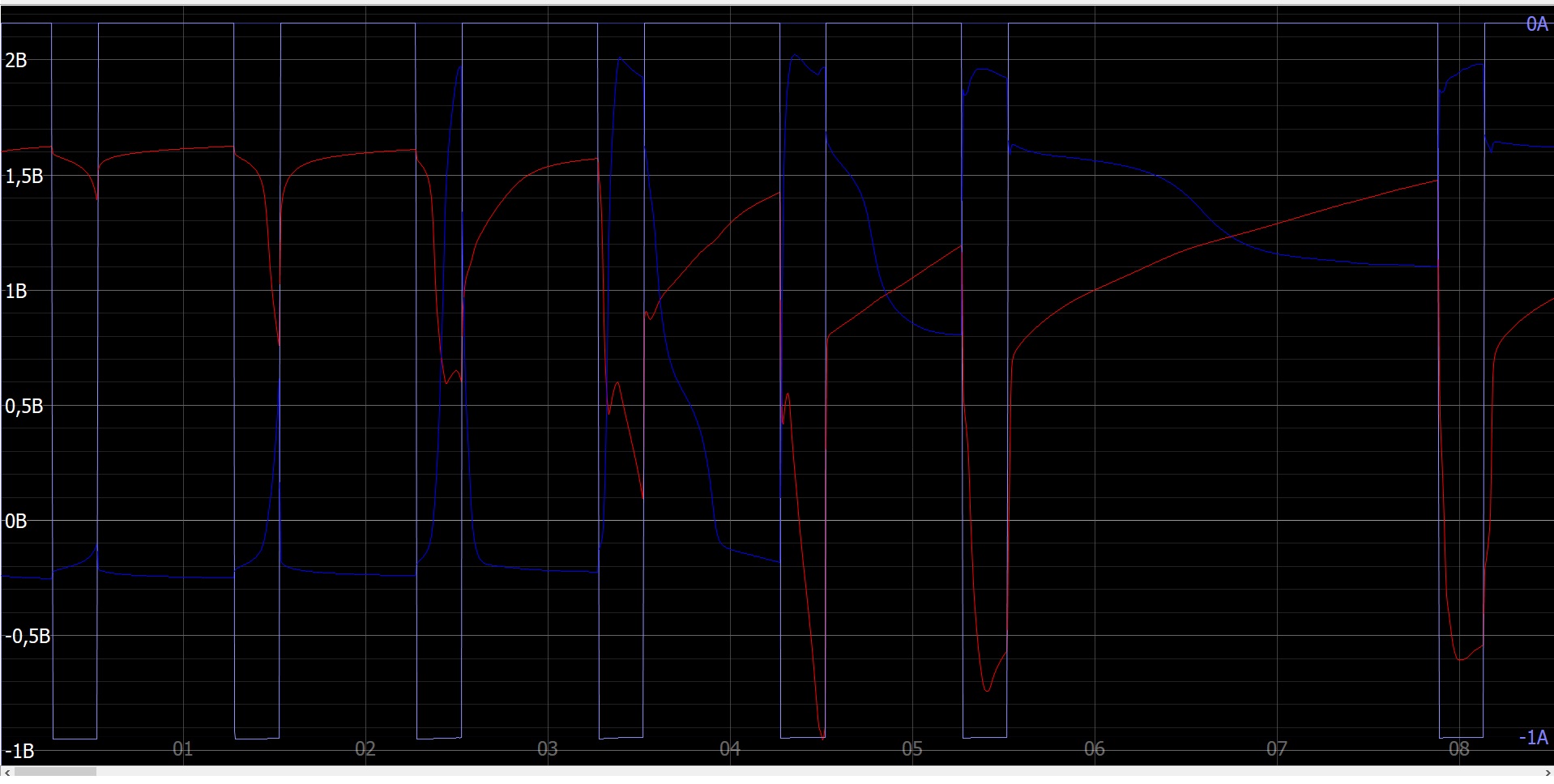

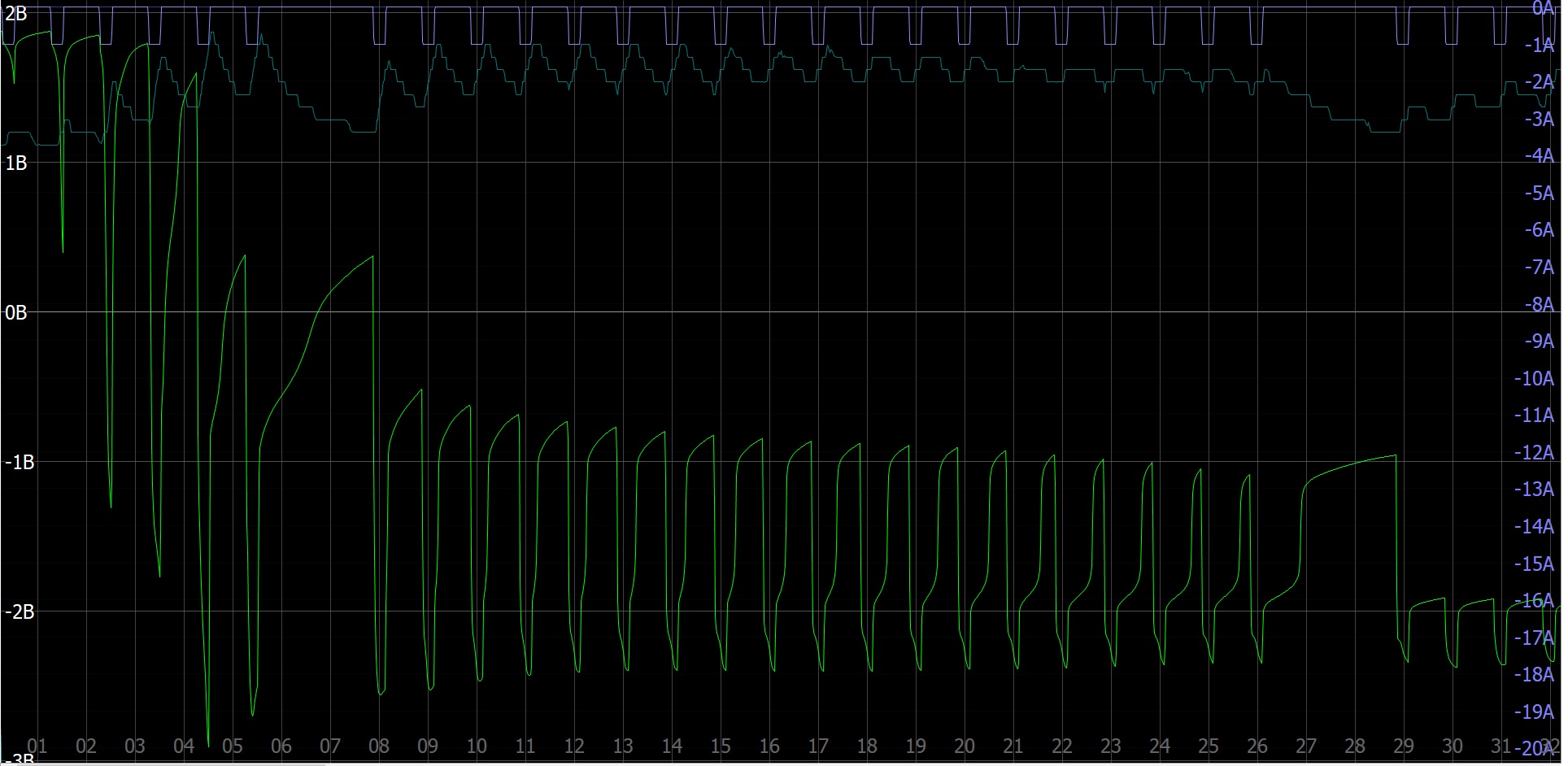

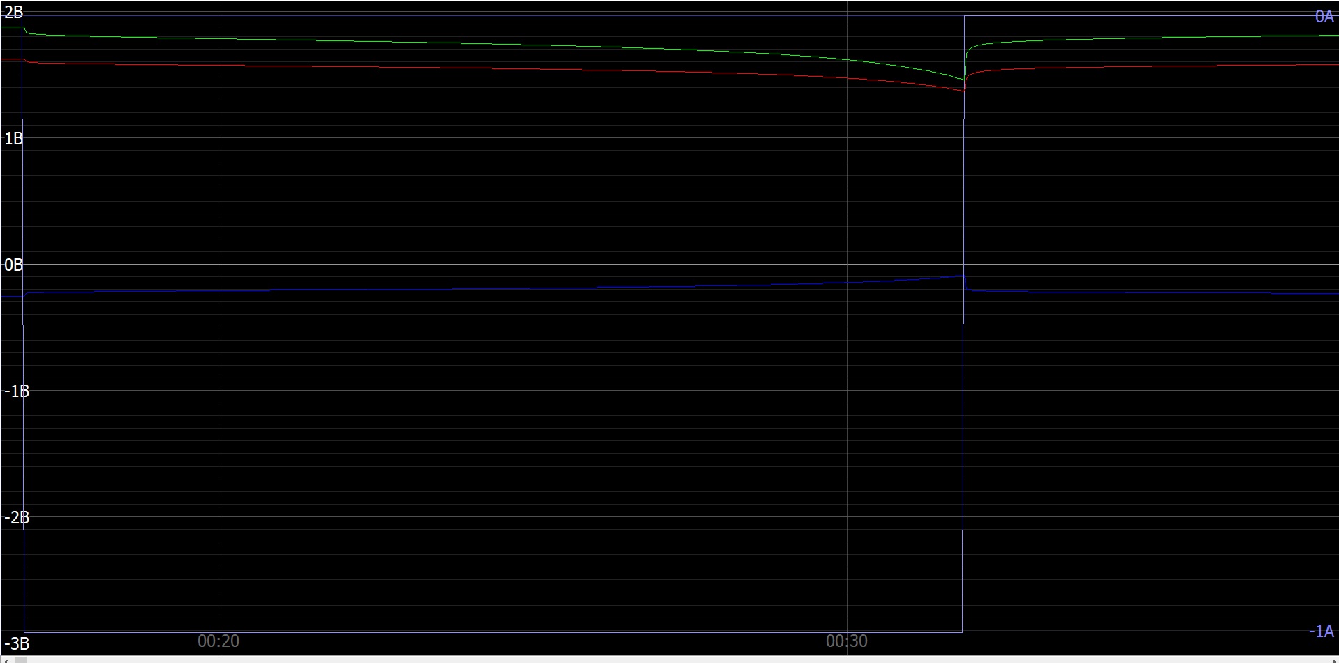

Дабы приблизительно оценить степень переполюсовки АМ применил разряд с паузами. 15 минут перезаряжаем, 45 минут по отскоку наблюдаем куда и с какой скоростью стремится вернуться НРЦ.  В наиболее интересных местах паузу увеличивал.
Испытуемая: потрепанная банка 9Ач AGM батареи. Года 3 отработала в UPS, примерно год назад проводил с ней какие-то эксперименты, но воду не доливал. Точно не помню, возможно подзаряжал в ноябре прошлого года. Перед записью лога разрядил током 0,9А до 1,75 В.
Ток разряда 1 А, за 15 мин у банки воруется 0,25 Ач.
Бело-синий - ток разряда (чтобы график не наезжал на остальные графики - сжал шкалу)
Грязно-зеленый - температура корпуса АКБ.
Зеленый - напряжение на клеммах.
Красный - потенциал положительного электрода.
Синий - потенциал отрицательного электрода.
Для детального просмотра растянул начало графика.
Растянул график тока, дабы лучше сопоставить с изменением напряжения на клеммах.
Сравнивая передние или задние фронты разных импульсов можно приблизительно оценить изменение внутреннего сопротивления элемента, а также сопротивление каждого из электродов.

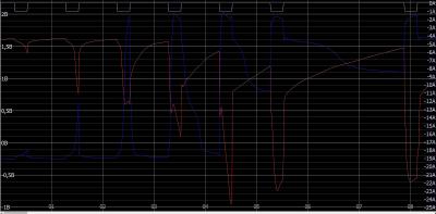

Первый импульс.
Пятый импульс.
Внутреннее сопротивление сильно увеличилось по сравнению с первым импульсом, что увеличивает нагрев элемента.
Курсор в точке максимального провала напряжения.
Желтый - температура корпуса. Дискретность 0,5°С. В качестве точки отсчета установил курсор.
Заметьте, в начале графика не происходит изменений в АМ и температура слабо меняется, далее происходит переполюсовка части АМ и температура во время разряда значительно возрастает.  Т.е. - если стартером загнали слабую банку в переполюсовку - по температуре корпуса можно определить эту банку.

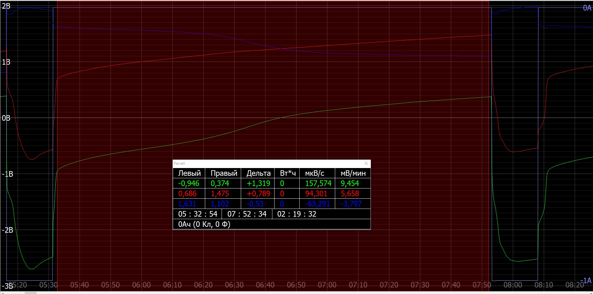

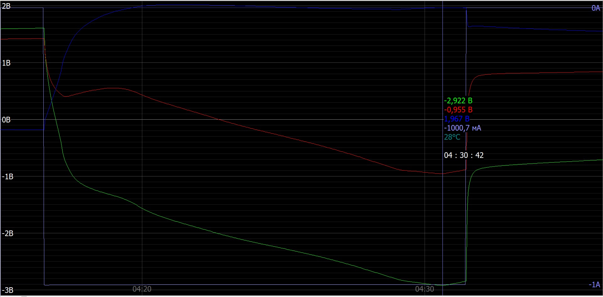

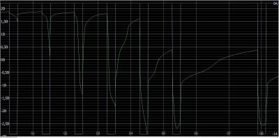

По просьбе форумчан сделал графики разряда с началом переполюсовки. Подобная беда происходит при разряде стартером батареи с дохлой банкой. Из-за отсутствия времени буду периодически дополнять это сообщение, объясняя что изображено на графиках.

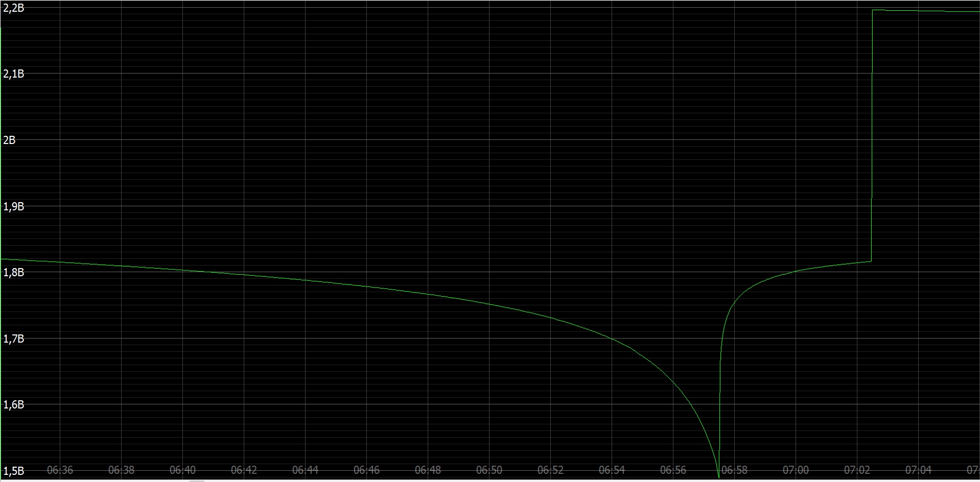

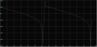

Провел два разряда переполюсанта током 0,9 А, до 1,5 В. Низкое напряжение окончания разряда - не призыв к действию, просто при таком напряжении лучше виден провал потенциалов электродов и никогда не замечал нанесенного ущерба банке.
Rвн
На лету (не отключая разряд) измерял Rвн:
Кнопку нажимал вручную, не всегда успевал подойти к компу, посему в некоторых местах измерение проводилось на минутку позже, чем указано в таблице. Измерял один раз, без дублирования, дабы не нагрелся шунт.
============ Разряд 2 ===============
Часы  минуты  секунды -
06 28 00 - 2,57 мОм после отстоя 115 мин
06 30 00 - начало разряда
06 33 00 - 2,45 мОм
06 43 00 - 2,68 мОм
06 50 00 - 2,56 мОм
07 00 00 - 2,68 мОм
07 10 00 - 2,70 мОм
07 30 00 - 2,74 мОм
07 40 00 - 2,64 мОм
07 50 00 - 2,62 мОм
08 00 00 - 2,74 мОм
08 10 00 - 2,52 мОм
08 20 00 - 2,78 мОм
08 30 00 - 2,92 мОм
08 40 00 - 2,43 мОм
08 50 00 - 2,68 мОм
09 00 00 - 2,79 мОм
09 10 00 - 2,98 мОм
09 20 00 - 2,98 мОм
09 30 00 - 3,02 мОм
09 40 00 - 3,10 мОм
09 50 00 - 3,12 мОм
10 00 00 - 3,30 мОм
10 02 46 - ---------- 2,000 В
10 10 00 - 3,55 мОм
10 20 00 - 3,68 мОм
10 30 00 - 3,94 мОм
10 40 00 - 4,19 мОм
10 50 00 - 4,25 мОм
11 00 00 - 4,28 мОм
11 10 00 - 4,68 мОм
11 20 00 - 4,95 мОм
11 30 00 - 5,56 мОм
11 40 00 - 6,00 мОм
11 50 00 - 6,80 мОм 1,87В-по Ланколу
11 55 00 - 7,13 мОм 1,87В-по Ланколу
12 00 00 - 7,51 мОм 1,87В-по Ланколу
12 05 00 - 7,90 мОм 1,87В-по Ланколу
12 10 00 - 8,19 мОм 1,84В-по Ланколу
12 15 00 - 8,91 мОм 1,84В-по Ланколу, 1,89В - по логгеру
12 20 00 - 9,62 мОм 1,84В-по Ланколу, 1,88В - по логгеру
12 25 00 -10,50 мОм 1,84В-по Ланколу, 1,87В - по логгеру
12 30 00 -11,08 мОм 1,83В-по Ланколу, 1,86В - по логгеру
12 35 00 -12,80 мОм 1,81В-по Ланколу, 1,85В - по логгеру
12 40 00 -14,20 мОм 1,80В-по Ланколу, 1,83В - по логгеру
12 45 00 -17,15 мОм 1,78В-по Ланколу, 1,81В - по логгеру
12 50 00 -21,90 мОм 1,72В-по Ланколу, 1,76В - по логгеру
12 55 00 - Ланкол отказался измерять, 1,66В - по логгеру
12 59 18 - окончание разряда до 1,5 В, далее отскок
13 00 24 -36,36 мОм 1,81В-по Ланколу, 1,764 - по логгеру
13 06 22 -20,42 мОм 1,81В-по Ланколу
Ланкол отказался измерять в точке 12 55 00. Когда при отскоке напряжение поднялось - он сам, без моего нажатия кнопки, провел измерение в точке 13 00 24.
Для доработавших Ланкол - в таблице отобразил напряжение показываемое измерителем и реальное напряжение. По сим циферкам можно определить предельно низкое напряжение при котором прибор способен работать.  К сожалению
проверить точность измерений Rвн нечем.

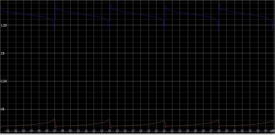

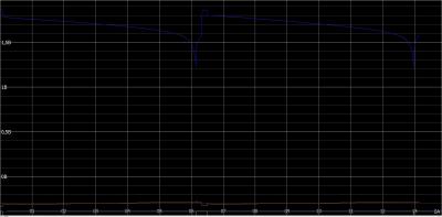

  5 аналогичных разрядов предыдущего переполюсанта.
В каждой точке графика отображено среднее арифметическое 33-х измерений, посему не виден разряд до 1,5 В
Растянул первый разряд, в каждой точке одно измерение, четко видно напряжение окончания разряда.

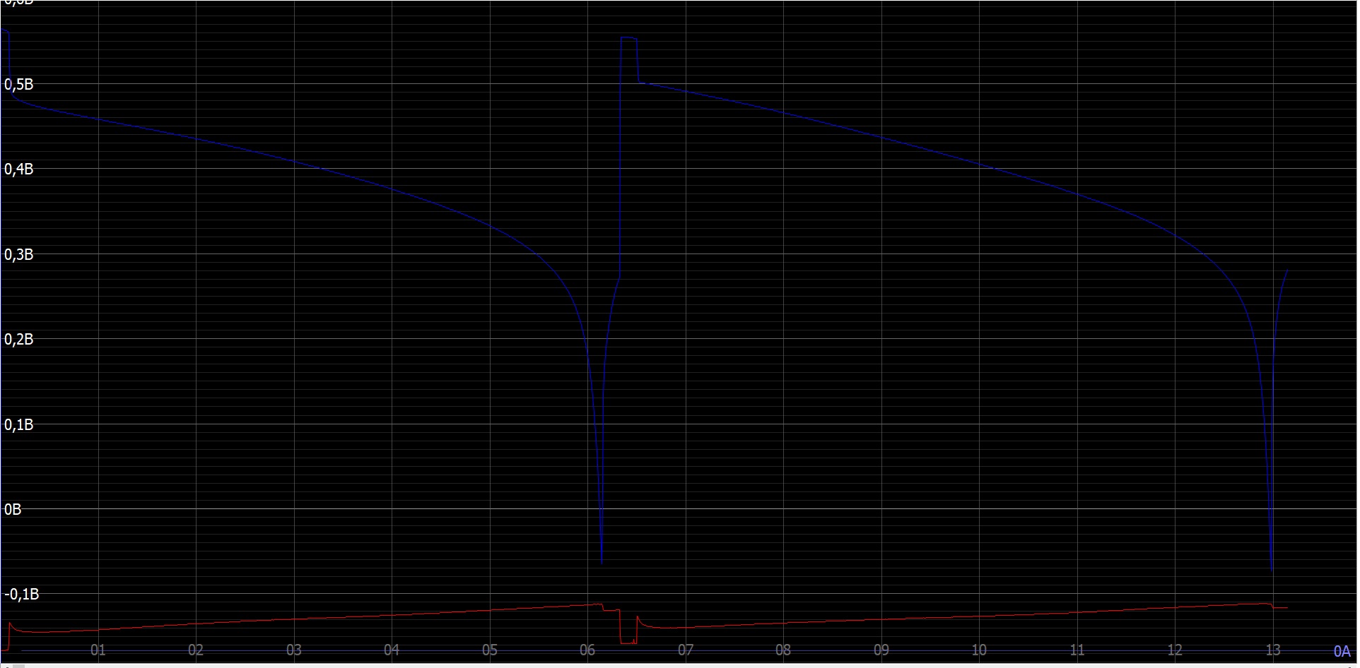

Потенциалы электродов:
Бывший положительный, ныне отрицательный (красный), а это 3 пластины - вообще не проваливается, способен разряжаться дальше. Что нельзя сказать о 4-х свежеиспеченных положительных пластинах, которые проваливаются.

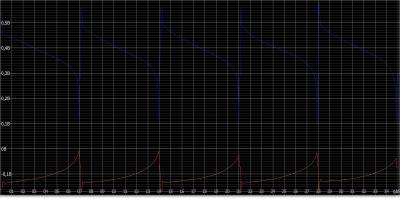

Для сравнения - 5 разрядов предыдущего переполюсанта:
Для лучшего сравнения сдвинул синий график на 1,3 В вниз, красный на 0,17 В вверх. Т.е. - если интересует напряжение на новом положительном электроде -  надо прибавлять к полученному по графику 1,3 В, на отрицательном - отнимать 0,17 В.
Оба элемента из одной 9 Ач AGM батареи. До экспериментов находились примерно в одинаковом состоянии.
Первый (5 разрядов)  до переполюсовки перетерпел кучу издевательств, множество разрядов до 0 В, несколько с частичной переполюсовкой, а также зарядов большими токами до 0,9 С. При возврате в нормальную полярность банка погибла, если интересен график последних издыханий - могу опубликовать.
