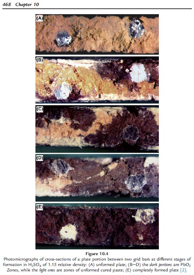

Цитата: Атлант от 06 Окт. 2020 в 16:25Читайте внимательно - Сульфат остаётся в количестве 3%. Это и есть заводская цементация,
т.е. второй текст Вам не по глазам пришелся.
Поищите свою цементацию на следующей иллюстрации - на поперечных срезах плюсовой пластины показано изменение состава пластины в процессе формирования:

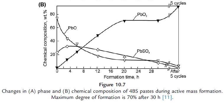

а тут можно заметить, что - если даже к концу формировки в пластине наберется ~10% сульфата свинца - спустя всего 5 циклов разряда-заряда от этого десятка ничего не остается:

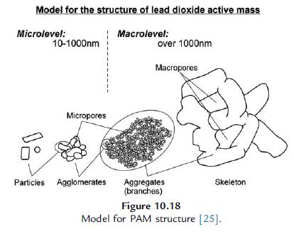

Не уподобляйтесь форумному персонажу, наплодившему мифов про СКА, который вычитывал в книгах что-то свое между строк.

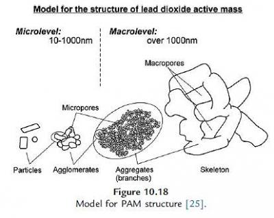

АМ включает в себя поддерживающую основу, костяк, и так называемую энергетическую структуру, участвующую в реакциях разряда-заряда. Само собой, что костяк АМ сохраняется.
Схематическое представление структуры ПАМ:

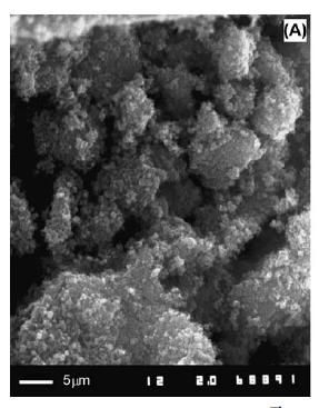

Фото сформированной ПАМ под электронным микроскопом, масштаб указан, виден скелет и макропоры:
Та же ПАМ при большем увеличении, становится видно, из чего состоят отростки скелета:

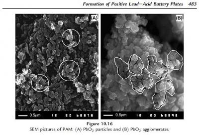

На этом снимке увеличение в 10 раз больше, показаны отдельные кристаллики диоксида свинца и агломераты, в которые они собираются (типа друз):
(Источник всех иллюстраций: Pavlov D. , "Lead-Acid Batteries. Science and Technology", 2-е изд., 2017)

Цитата: Дм. от 11 Окт. 2020 в 21:35Не уподобляйтесь форумному персонажу, наплодившему мифов про СКА, который вычитывал в книгах что-то свое между строк.
То есть хотите, чтобы я уподоблялся вам и верил, что:
Цитата: Дм. от 11 Окт. 2020 в 21:35АМ включает в себя поддерживающую основу,
Состоящую из чего?
Цитата: Дм. от 11 Окт. 2020 в 21:35Само собой, что костяк АМ сохраняется.
Всвязи с чем?
В аккуме есть 3 вида элементов - свинец, оксид свинца, и сульфат свинца. Всё что трансформируется из одного в другое без остатка - осыпается. Просто потому, что становится чуждым предшествующему элементу. Однако друзы на чём-то неизменном держатся - так на чём? Неужто на кальции, раз об костяках зашла речь?

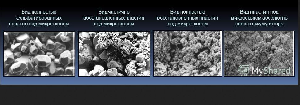

Сульфат при росте как раз прекрасно умеет разрушать кристалическую структуру АМ и способустует её как вы выразились отчуждению. Так как это как слон в посудной лавке, кристал сульфата в разы больше в объёме чем кристал оксида.
Для кого скажите мне доках к акб указали зависимость срока эксплуатации в зависимости от глубины разряда? задайте себе вопрос почему акб живёт тем дольше чем меньше в ней образуется вашего любимого цемента  :-D
Отчего акб которые регулярно обслуживаются и имют регулярный полный профилактический заряд, живут дольше чем те которые постоянно испытывают хронический недозаряд? и сульфатируются - "цементируются"
Вот картинка можете поразмышлять над ней и поставленными вопросам на досуге, что там больше на цемент похоже, что на груду плохо скреплённых булыжников.

Цитата: Vova_n от 15 Окт. 2020 в 01:49в ней образуется вашего любимого цемента
ЭТОТ цемент не мой любимый. Он - благопреобретённый. А я говорил об заводском, его не видно ни на одной фотке. Из чего разные знахари делают заключение, что само всё держится, на костяках и смесях  :kidding:

Не думал, что нужно общеизвестное повторять. У полностью разряженной ячейки (с НРЦ 1,75 В) АМ электродных пластин, что отрицательной, что положительной, только частично состоит из сульфата свинца. Остальное - неизрасходованная исходная АМ, диоксид свинца или губчатый свинец, тот самый каркас.
Есть такое понятие - коэффициент использования АМ. Конкретное значение выбирается производителем, исходя из конструкции и предназначения АКБ. В общем случае можно взять 50%., т.е. в ячейке на 50 Ач при ее полном разряде в сульфат свинца перейдут 220 г диоксида и 190 г свинца, и еще столько же - 220 и 190 - останется непрореагировавших диоксида и свинца. т. е. в заряженной ячейке было 440 г ПАМ и 380 г ОАМ.
Для примера возьмем кисть винограда, веточки - это каркас, а ягоды - энергетическая структура.
