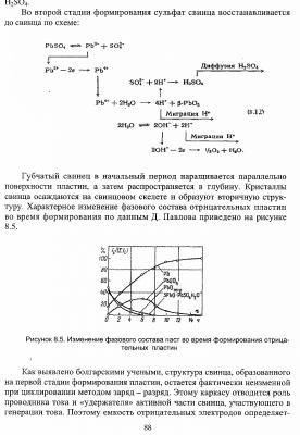

Дм.
Цитата: Атлант от 03 Окт. 2020 в 15:46ак что не листайте, а читайте - в них всё написано.
Что ж, попробуем.
Дасоян М.А. и др., "Производство электрических аккумуляторов", 1977.
Описывает ещё тех, советских времен технологию производства сурьмянистых свинцово-кислотных АКБ. Страница 215:
книга посвежее:
Русин А.И., Хегай Л.Д., "Свинцовые аккумуляторы", 2009.
Страницы 86-88, описание процесса формирования положительных и отрицательных пластин:
Ну, вот, теперь читающие могут сами узнать, что никакой "заводской цементации-сульфатации" в природе не существует.

Атлант
Цитата: Дм. от 03 Окт. 2020 в 22:44Ну, вот, теперь читающие могут сами узнать, что никакой "заводской цементации-сульфатации" в природе не существует.
Ну да, подтвердили то, что я написал, как флуд и флейм. Читайте внимательно - Сульфат остаётся в количестве 3%. Это и есть заводская цементация, ибо зёрна свинцового оксида касаются друг друга очень небольшой площадью. Касание, как и взаимодействие с решёткой остаётся заводским. Остальная их площадь свободна, и формируется в оксид и свинец.
