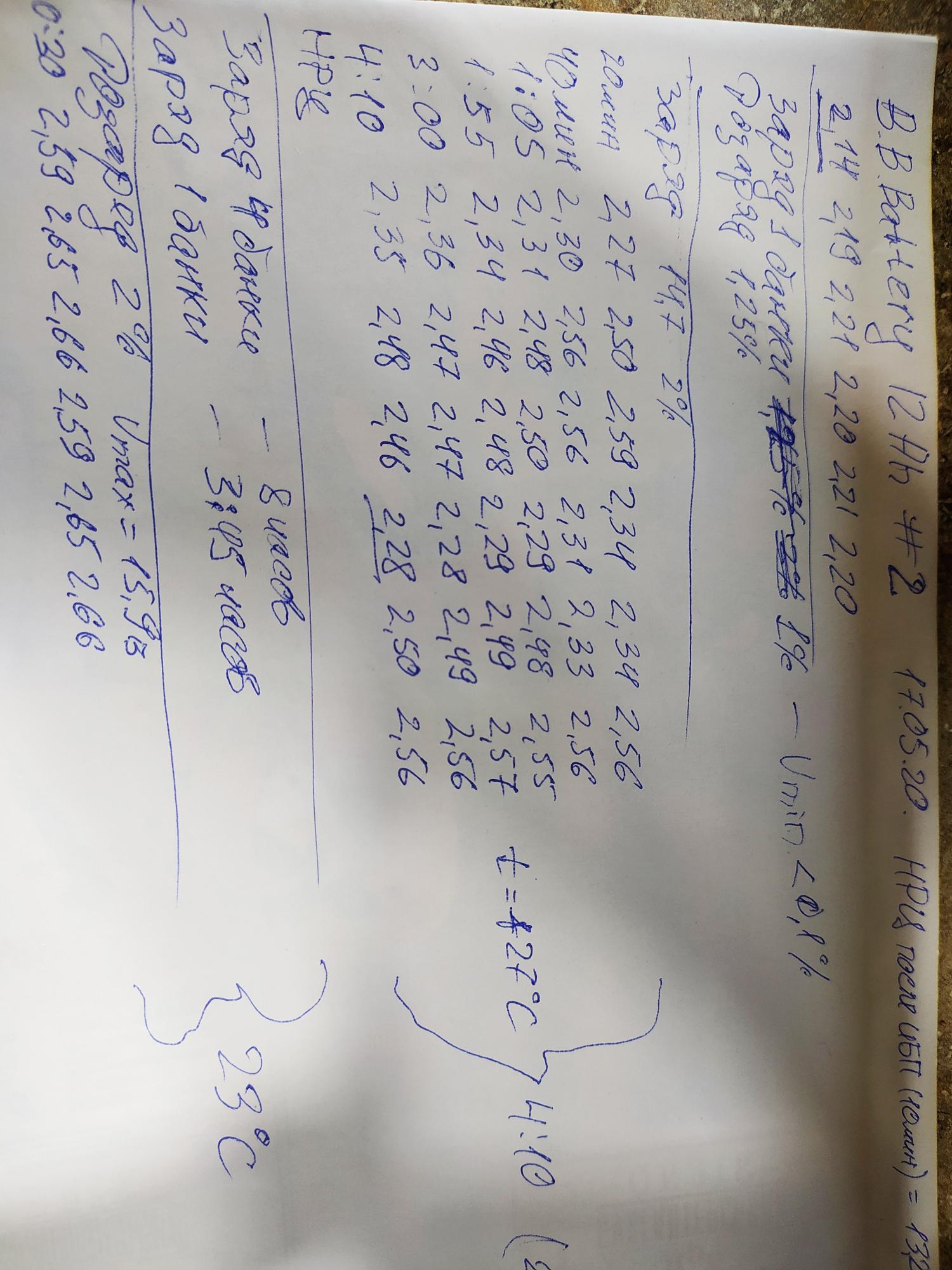

Всем доброго дня!
Нужна помощь зала! Плотность в минусовой банке так и стоит на 1.12! АКБ стоял под 0.75а более 2 суток, напряжение выше 15.23в не поднималось и то это во время ночного понижения t. Днем напряжение 15.04-15.15в. В данный момент АКБ стоит под 2а, напряжение поднялось до 15.68в Во всех банках есть пузырьки, а в минусовой тишина!
КЗ ?
yurichev
Цитата: Next07 от 19 Май 2020 в 09:15
Всем доброго дня!
КЗ ?
скорее всего, если на секунд 10 дать большой ток, что наблюдаете? и слышите в ней?  фото покажите в отверстие пробки (я освещаю хорошей лампой бок акб, все видно внутри)

Next07
Цитата: yurichev от 19 Май 2020 в 09:58скорее всего, если на секунд 10 дать большой ток, что наблюдаете?
Подал 7.1а потолок 16.3в, подержал 3мин пока ток поднимется до 7.1а, в банке тишина!!!!
Тестер через 10мин после отключения прошлого заряда НРЦ 13.43в,  40%, 5.74мОм. Через час 41%, НРЦ 13.24в, 5.62мОм.
В банку лезть нечем, да и честно говоря не вижу смысла, скорей всего за 5 лет эксплуатации положительные пластины "отжили" и частично осыпались. Скорей всего это мой третий пациент на переполюсовку.
Готов услышать мнение зала.... если есть способы немного подтянуть эту банку, то в любом случае положительно скажется на результате переполюсовки.
А может попробовать разрядить!? До 12в, после отстоя 8-12ч.

[user]Cyberpapa[/user] ммда.. Вы здесь оказались правы.  Путем манипуляций с АКБ пришел к однозначному (на мой взгляд) выводу:
-- одна банка в конкретном КЗ и стоит мертво на нуле.. если бы была переполюсовка, то после залития более 120-150Ач она должна была подать признаки жизни..
--  Еще (как минимум) одна банка в полу мертвом состоянии и имеет высокое вн. сопр, она и ввела меня в заблуждение, ( "может быть просто одна побывала в переполюсовке").
--  Более менее нормальных осталось четыре банки.. далее не вижу смысла больше возится и тратить время на эту АКБ (Amega Premium-5, емкость 100Ah,  не обслуживаемая,  2017г.в. )   Свои манипуляции и вычисления привожу тут в спойлере, если кому интересно.
Сделанные замеры и предварительные выводы:
-- За 5 суток влито не менее 120Ач  ..  что должно было бы хватить для оживления переполюсованной банки, если таковая была бы.. и для того, чтобы здоровые банки вполне зарядились.
-- При отстое НРЦ быстро (за 1-2 минуты) падает до 10,89В.. а это свидетельсвует, что одной банки явно не хватает..
-- Последний замер Rвн = 52мОм..  (последняя надежда на прогресс обломилась).
-- При стабилизированном токе = 0,5А (0.005C) напряжение мертво" стоит на отметке = 11,85В .. а поскольку  при заряженных ячейках это характерно только для диапазона не выше 14,4В (2,4В) то можно сделать однозначный вывод - одна банка в нуле.  (если 11,85 поделить на 5 банок, то получается 2,33В на банку)
-- При стабилизированном токе = 1,5-3А  (а 0,01-0,03С характерно для диапазона 14,7-16,3В) напряжение резко взлетает до 13,2-14,52В .. если поделить на 5 (банок) то получается  2,6-2,9В на банку, то есть еще раз подтверждается, что одна из шести банок в мертвом" нуле..
Добавлю, что метод Бранимира здесь помогает понять закономерность поведения тока и напряжения в диапазонах до 14,4В и в 14,7-16,3В.. 17В и делать выводы даже без доступа к банкам.
