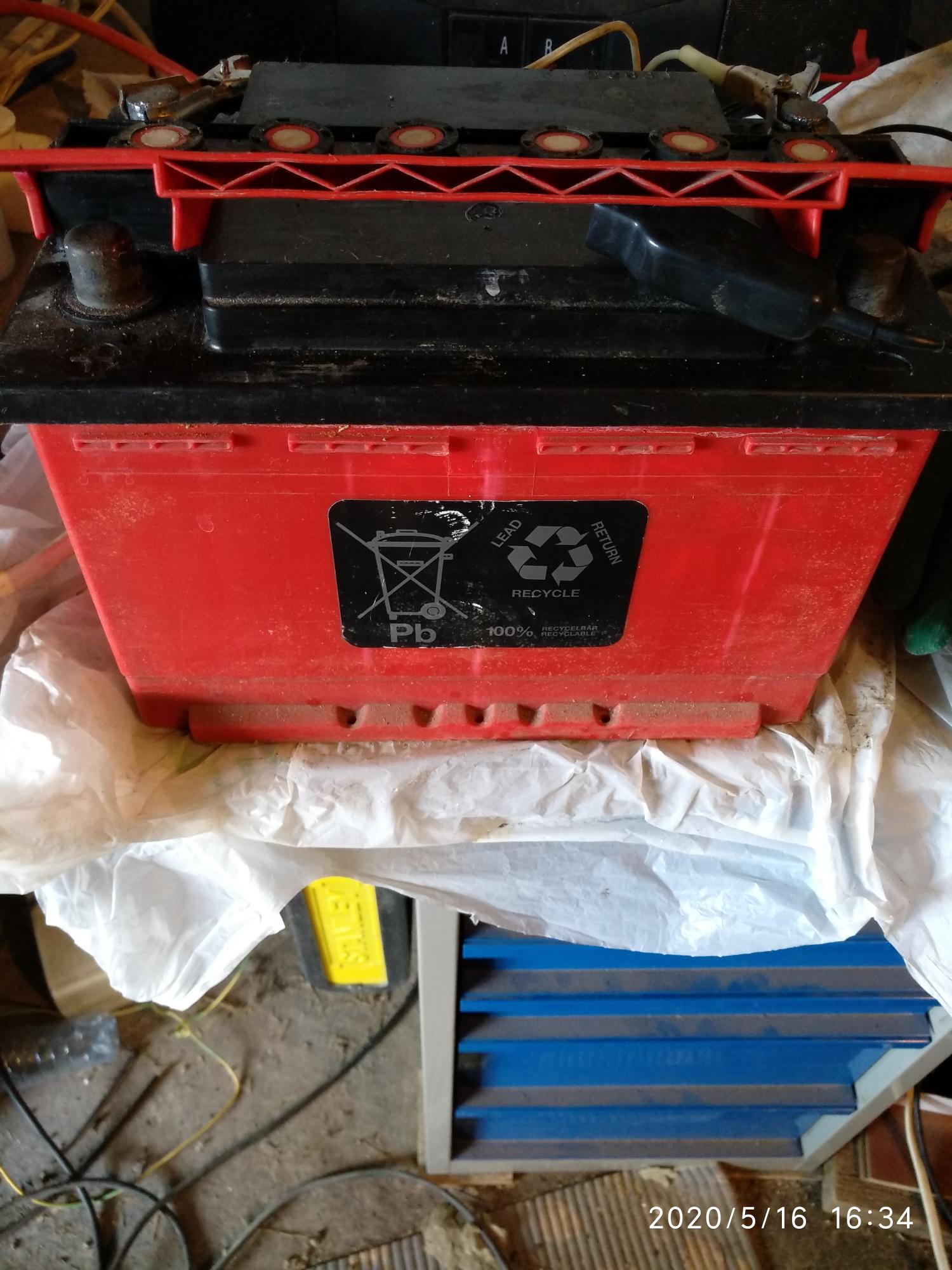

 кто знает, что за марка, дата производства август 2012. Четыре борна, для универсального подключения. Это когда началась переплюсовка

Чем дальше в лес, тем толще партизаны. Переплюсовал, блин. На АКБ есть наклейка , не выбрасывать, содержит свинец. Погуглил картинки, совпадение по внешности с Banner Uni Bull. А он в описании Ca-Ca. ,.... Не знаю что и думать....
А что тут думать, хороший современный аккум.
yurichev
Так вроде кальциевые не переплюсуются???
jeka081
[user]yurichev[/user], Вы ничего не путаете? Современные АКБ Са/Са, предидущие - Са+(гибридные), старые - малосурьмянистые.
И переполюсовка у них вполне происходит.
yurichev
Вот что пишут :
BANNER Uni Bull
   Лишь пятью типами АКБ марки "Uni Bull", абсолютно необслуживаемыми, можно оснастить более 900 моделей автомобилей и, таким образом, разгрузить склад и, тем самым, сэкономить денежные средства. Благодаря круглому полюсному выводу, полюсному выводу типа "Форд" и изменяемой нижней кромке АКБ с дополнительным адаптером, эта аккумуляторная батарея пригодна к универсальному применению. Удобные ручки одновременно служат крышками для предохранения полюсных выводов.
   Благодаря использованию технологии на основе технологии полного кальция батарея становится на 30 % мощнее. А Мембрана Гора обеспечивает защиту от утечки электролита.
