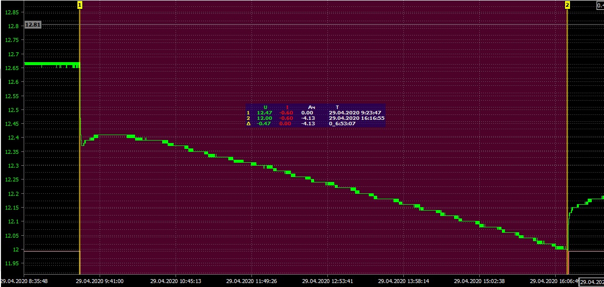

2,1  2,1  2,1  2,11 2,11 2,09. Начинаю разряд током 5% до 12в с контролем возможного преждевременного обвала.
Результаты первого разряда током 5% до 12в после переполюсовки:
В течение процесса все банки снижались синхронно, минимальные напряжения:
2,0  2,0  1,99 2,0  2,0  1,98
Сумма не равна 12,00, поскольку показания мультиметра немного отличаются от кулона.
10 мин. после отключения НРЦ=12,17, 30мин. - 12,18в.

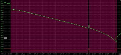

2 разряд током 2% 5% до 1,80в на элемент
Umin:
1,864 1,895 1,824 1,858 1,86  1,80 =11,1в. Слито 9,39Ач.
НРЦ через полчаса:
1,908 1,933 1,901 1,913 1,914 1,89 = 11,47в.

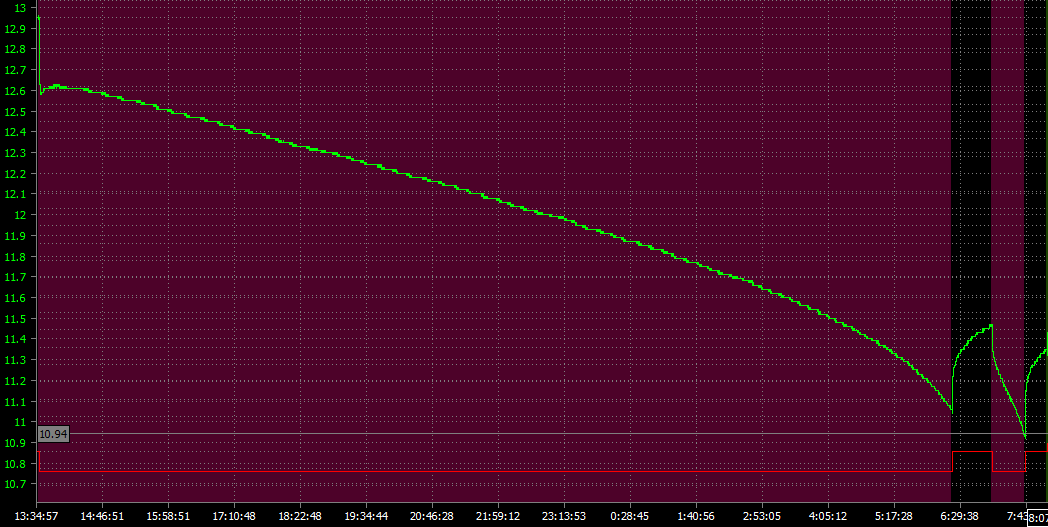

3 разряд током 2% 5% до 1,75в на элемент
На графике пауза в разряде - сработала отсечка по скорости падения напряжения = 7мВ/мин. Продолжение разряда контролировал вручную.
Umin:
1,826 1,876 1,808 1,829 1,838 1,750 =10,927в.
Слито в сумме 10,39Ач. Разбаланс немного уменьшился, емкость подросла.

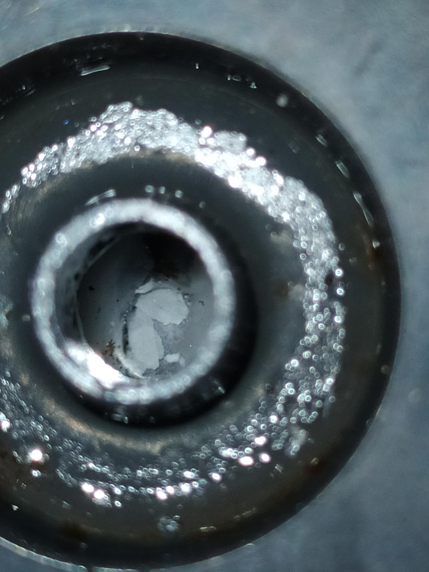

Подскажите, что за белые куски на бывшей положительной пластине?

Цитата: jeka081 от 26 Апр. 2020 в 23:08Подскажите, что за белые куски на бывшей положительной пластине?
Не пойму по фото, это у вас столько лишней воды, что кусочки белой хрени утонули в ней ? Батарея AGM или я что-то путаю ?
[user]jeka081[/user], попробуйте достать эти куски и рассмотреть более детально. Думаю они тонкие и хрупкие.
Я доставал подобное двумя проволочками, одну с нескольких попыток выгнул так, чтобы пластинка легла на колечко снизу проволочки. Второй проволочкой загонял пластинку на колечко.
jeka081
[user]Cyberpapa[/user], да, это АГМ, после переполюсовки видимые пластины стали серыми, а на фото вообще каша. Попробую достать. Вода чуть выше матов.
