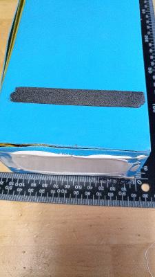

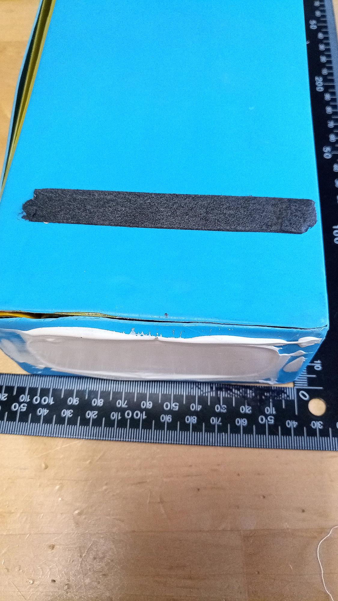

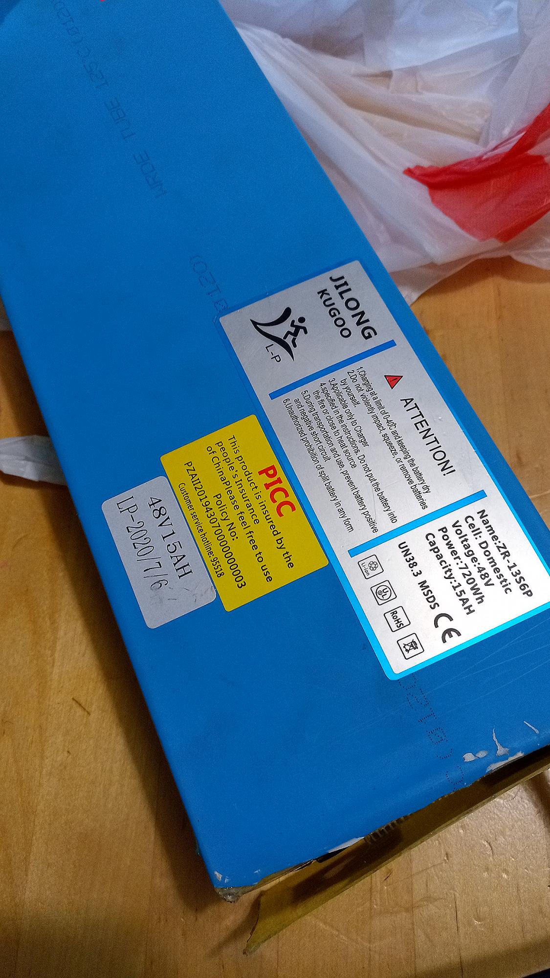

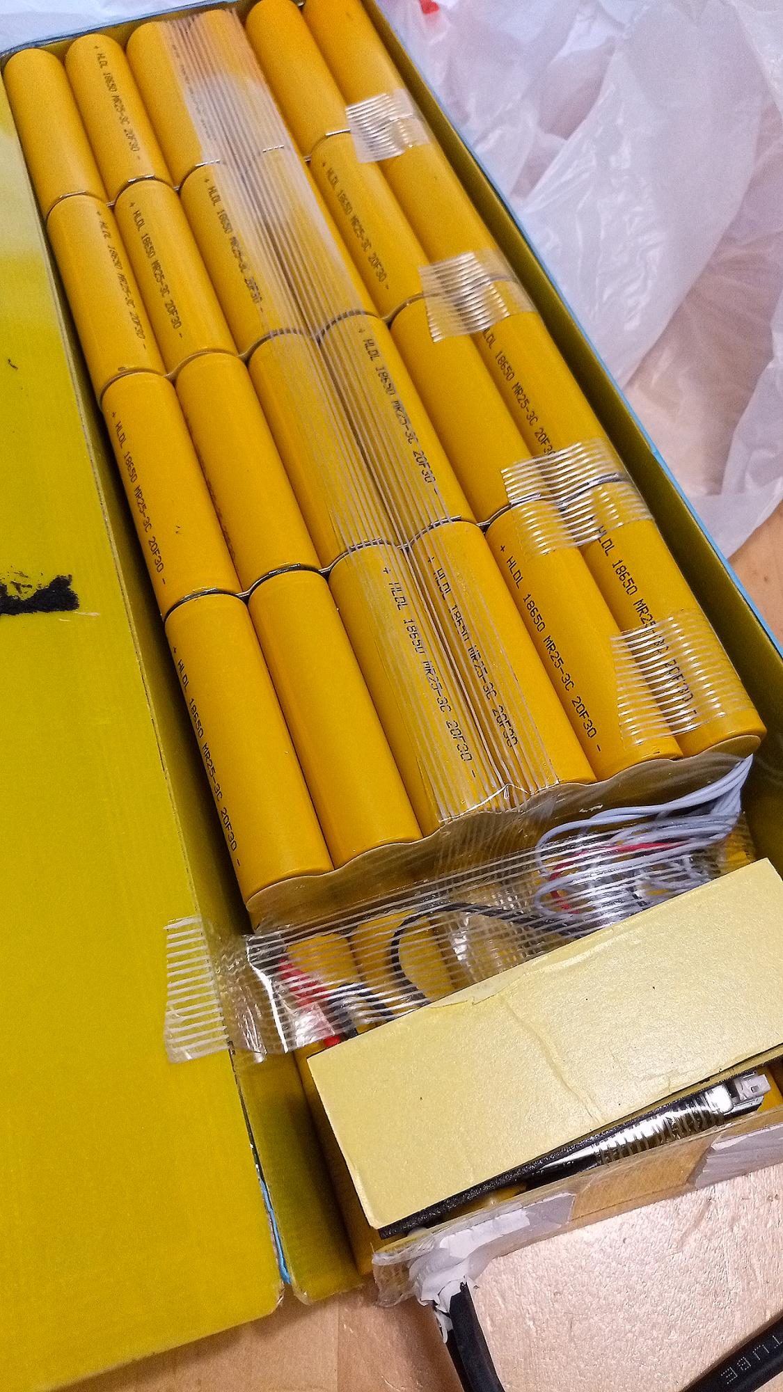

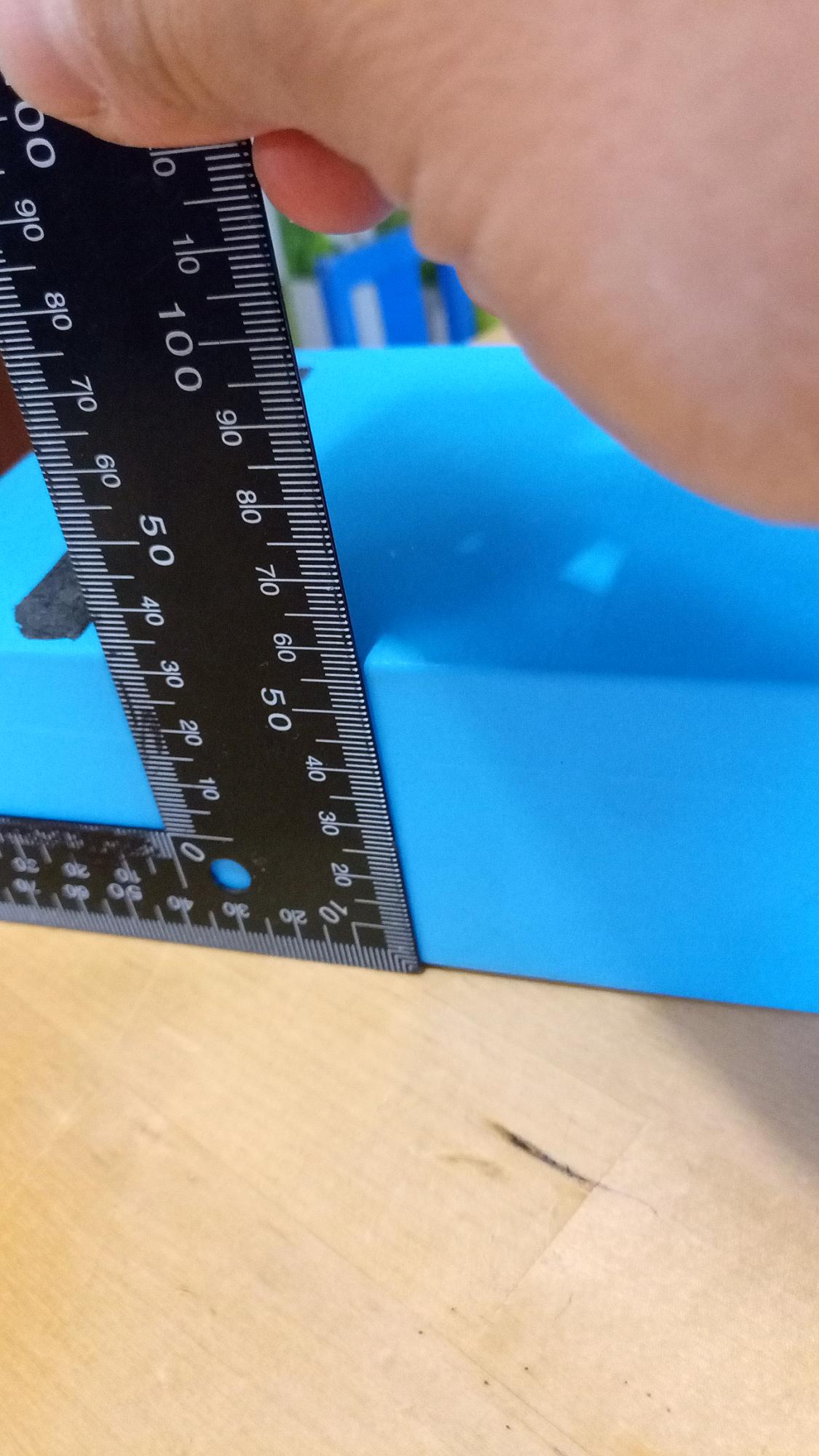

procto87
13s6p
48v
15. A.h.
Цена 4000 руб.
Одна из моих доп.АКБ .
новая . Но  Надо менять одну паралель. Это шесть банок 18650.
Помогу с отправкой и доставкой.
Мой 89262871395 воцап
Procto87 - это телеграм
