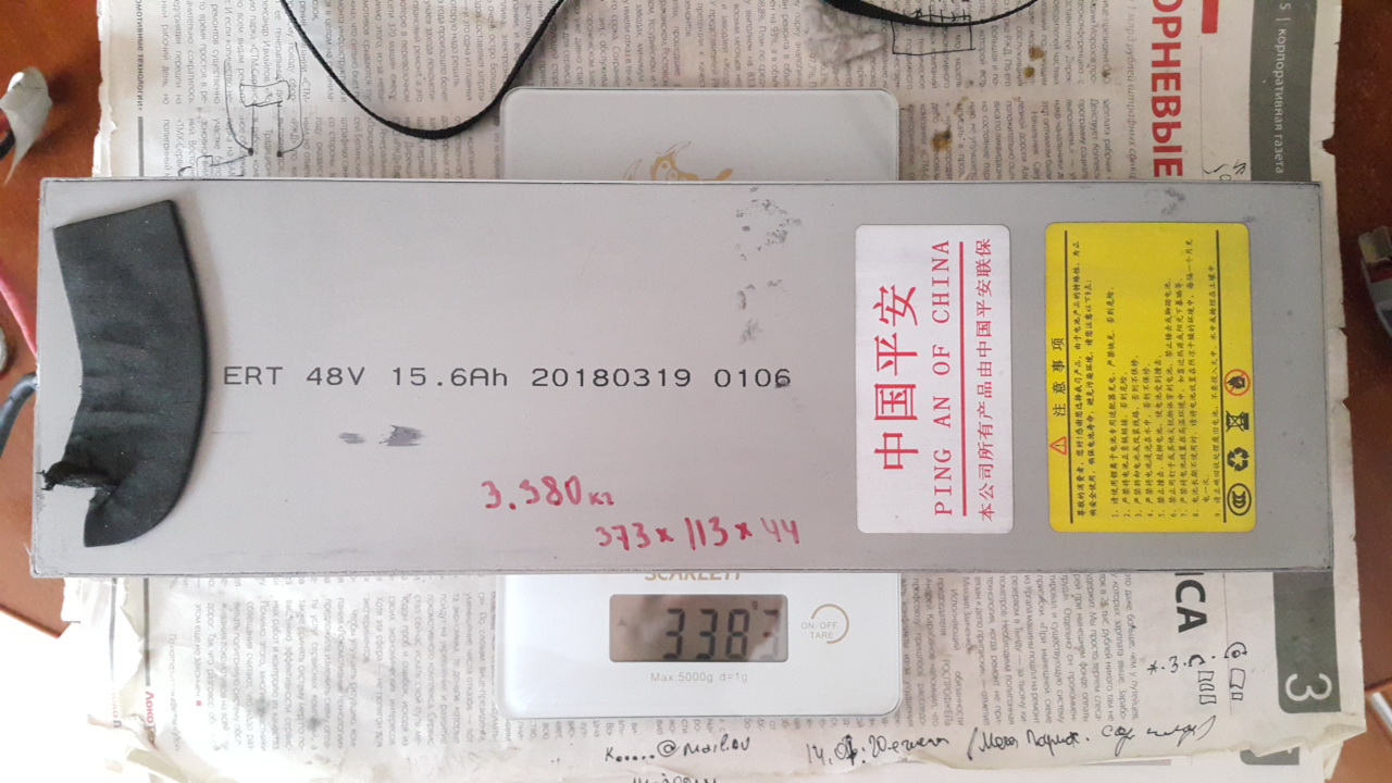

Кто помнит,  на самокат с Li-po 15.6 ставится li-ion?
bo4ariks
подскажите пожалуйста размеры аккумулятора на Speedway mini 4 48V 15.6Ah
EL-Sport Speedelec двухподвес 500W 48V/15Ah
Jones
Я примерно то же спрашиваю. Помнится таких спидвеев было два разных - с длинной декой и с короткой на липолях. Но изучал вопрос давно, могу ошибаться. Так что лучше уточнить, про какой вариант идет речь.
dmcherry
Самосбор на моторе AOMA 500W, 48V-12A LiPoFe, электросамокат Speedway mini 4 pro 48v-15.6A lipo
bo4ariks

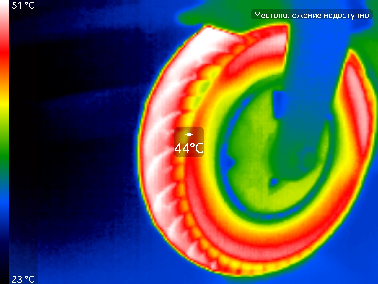

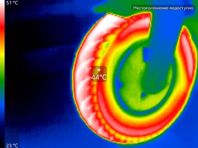

Хочу поделиться важным наблюдением по эксплуатации нашего миника (и не только).
Миник с весны 2018 года, пробег 5600 км. Первые три года ездил со стоковой передней покрышкой (надувной). Наступила зима 20-21 года, в межсезонье заказал литую переднюю покрышку, пришла, установил и с весны начал катать. Да, то что её не проколоть, придавало мне уверенности. К лету 21 года я начал замечать, что пробег существенно уменьшился. Если ранее я проезжал в своем режиме эксплуатации 35-37 км, то теперь я доезжал только 27-29 км. Думал что батка за зиму сдала и потеряла емкость (появились мысли о балансировке, замене ячеек, замене батареи, замене миника  :fool:), да и сам набрал за зиму три кг и из-за этого сократился пробег. Смирился и откатал так полтора года. Летом 22 -го обнаружил что передняя покрышка стала прокручиваться на ободе от износа, да и сам протектор под истёрся. Решил заказывать новую, а вернуться пока на надувную. Поменял. И тут меня ждал хороший сюрприз, поездив с месяц на надувной я увидел что пробег вернулся к начальным 34-36 км  :dance:
Наверное, такое уменьшение пробега и такой тип износа об обод литой покрышки можно объяснить тем, что она тяжелее (в 4-ре раза) и обладает гораздо большей инерционностью. И на разгон тратится больше энергии. Энергия уходит в трение и нагрев, а пневма практически не греется.
Больше причин такого расхода я не вижу. Жесткость литой сравнима с сильно накаченной пневмой (не прожимается).
Теперь буду ездить только на пневме и смотреть внимательнее на дорогу чтобы не проколоться :-)

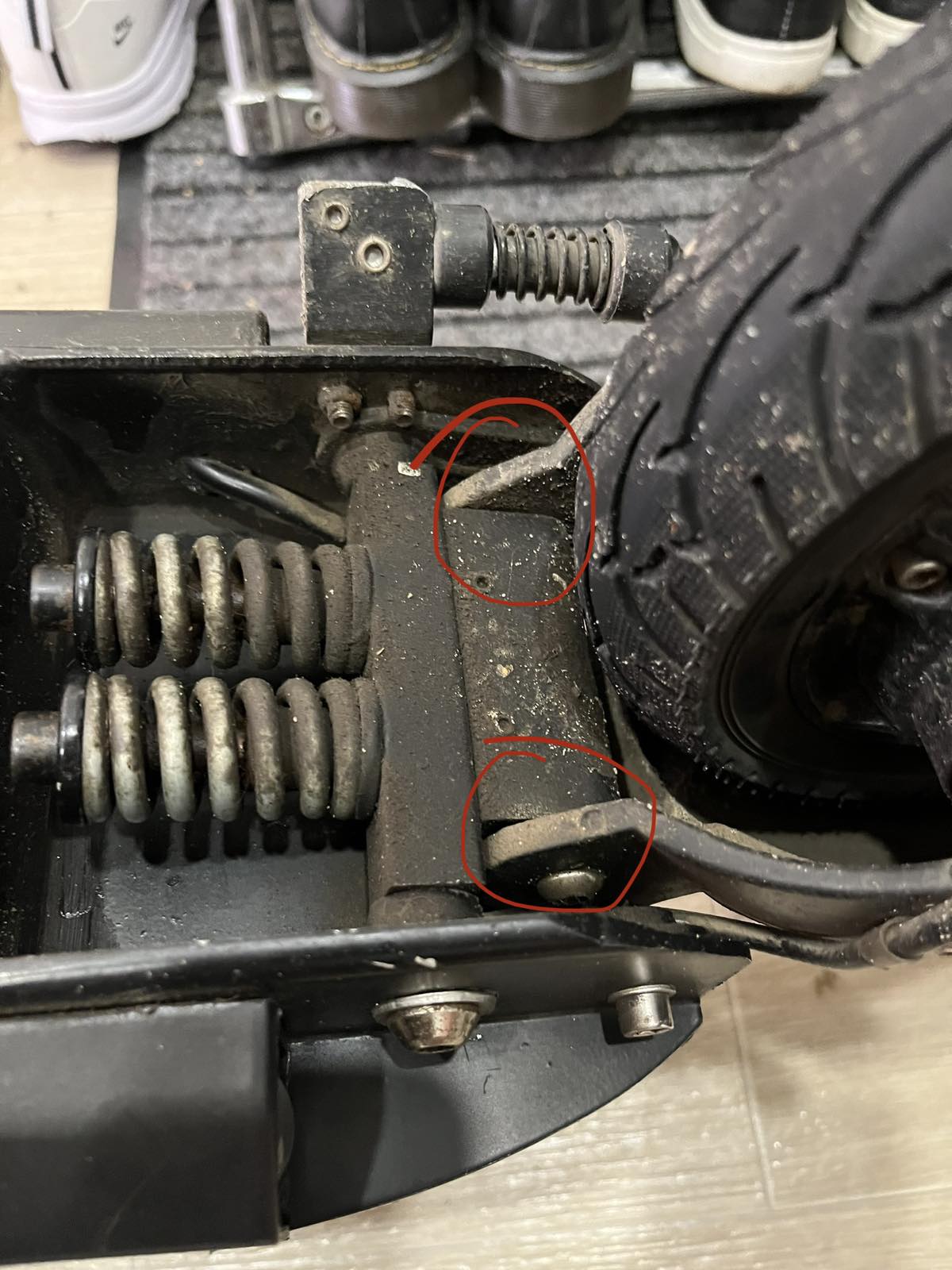

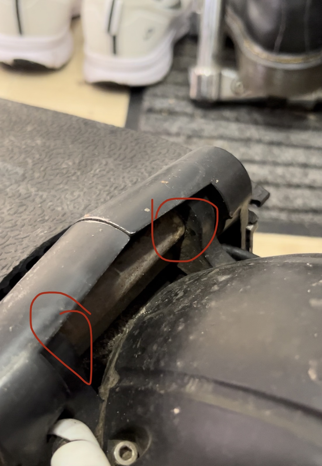

DMITRIYD
Ух давненько не захаживал...
Уважаемые может кто сталкивался, в последнее время появился громкий стук при езде по неровностям, мелким бордюрам в осях задней подвески. Заметен очевидный люфт от выработки. Пробег 3к+
Подскажите пожалуйста можно ли это как либо вылечить?
p.s. Сорри за засранный самокат на фото, осень, дождики) :ah:
