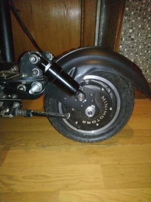

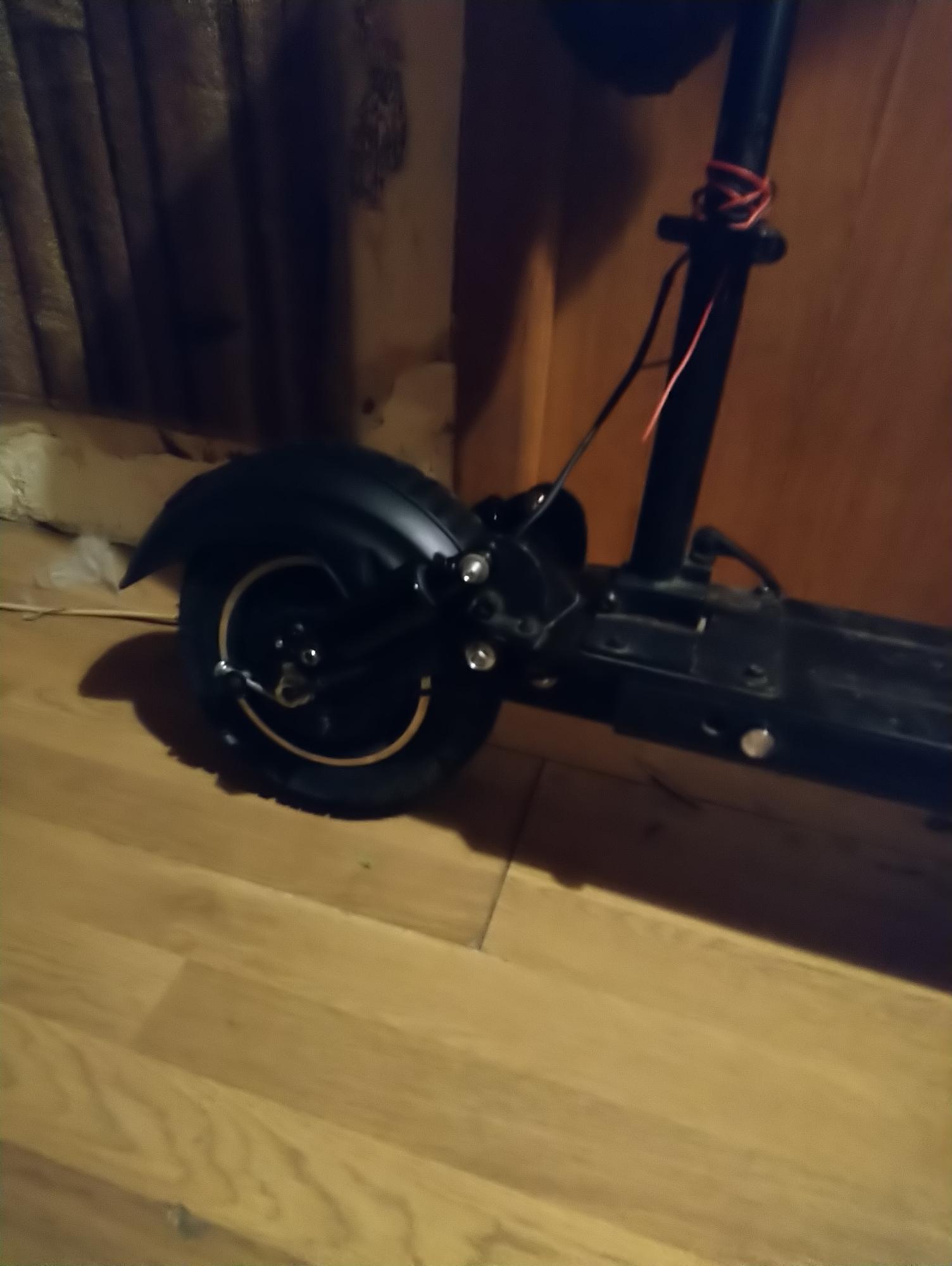

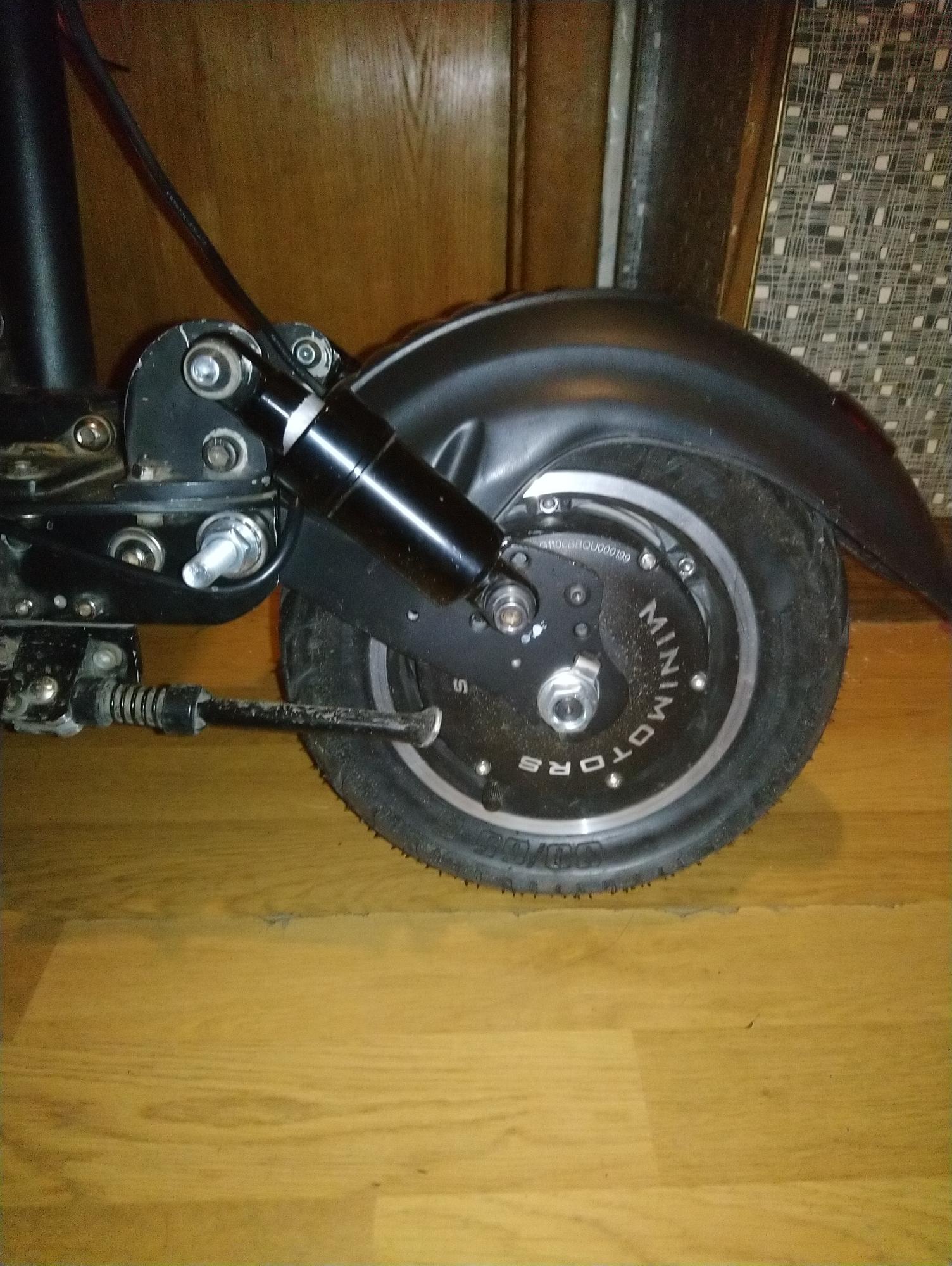

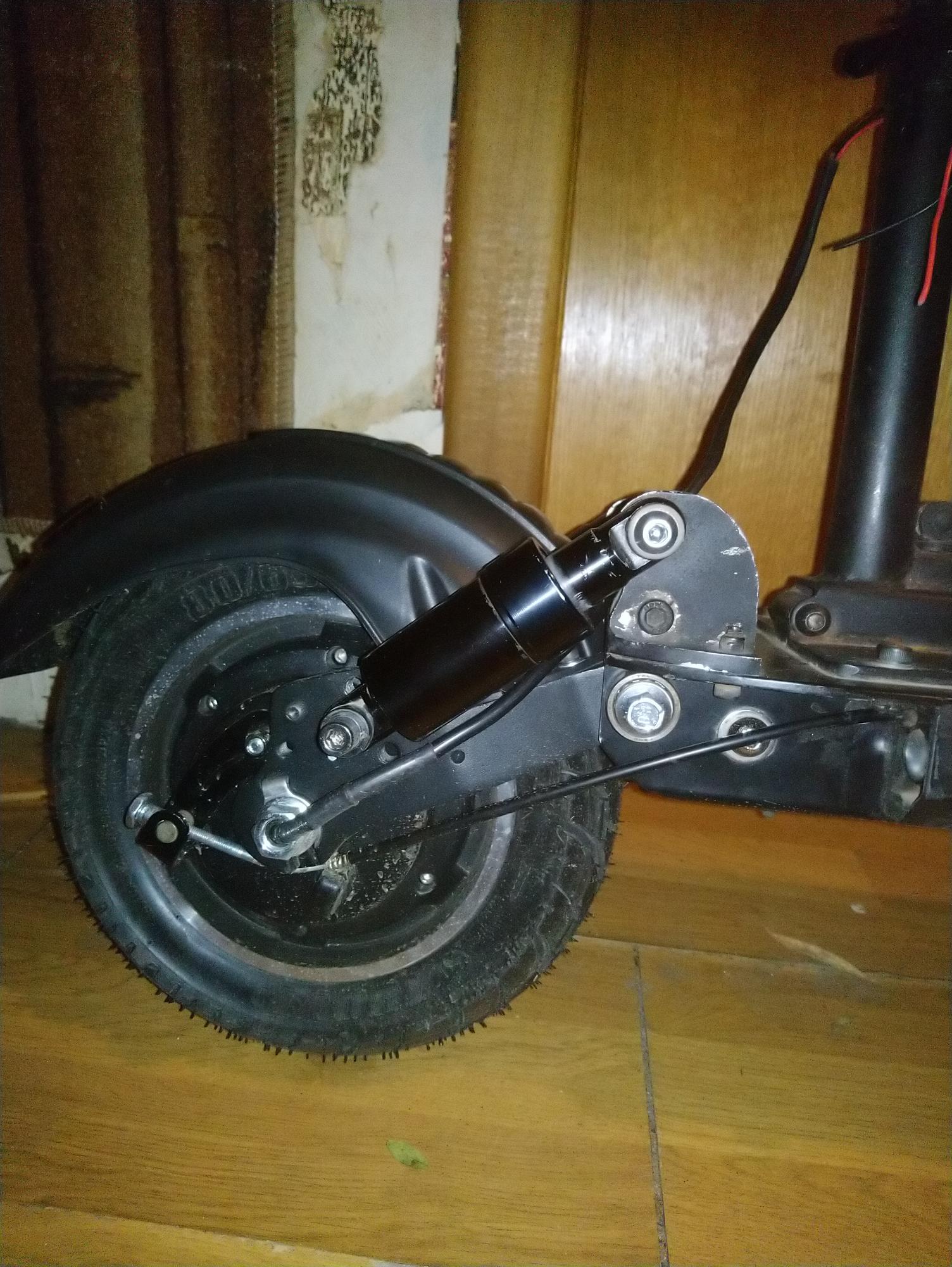

Миниководам привет . Похоже у меня дела идут к окончанию переделки задней подвески под колесо от легера. Уже поменял маятник и поставил колесо. осталось подсоединить стопарь.
Но уже проверено гудит как улей динамика зверь .Подрывает не хило . Я думал что с 10той покрышкой динамика упадёт. Но нет . Вес конечно увеличился. Но это того стоило.  Остались мелкие допилы. Как стоп сигнал, настроить курок газа. Кстати кто подскажет настройки на синий дисплей на 10е колесо?.
