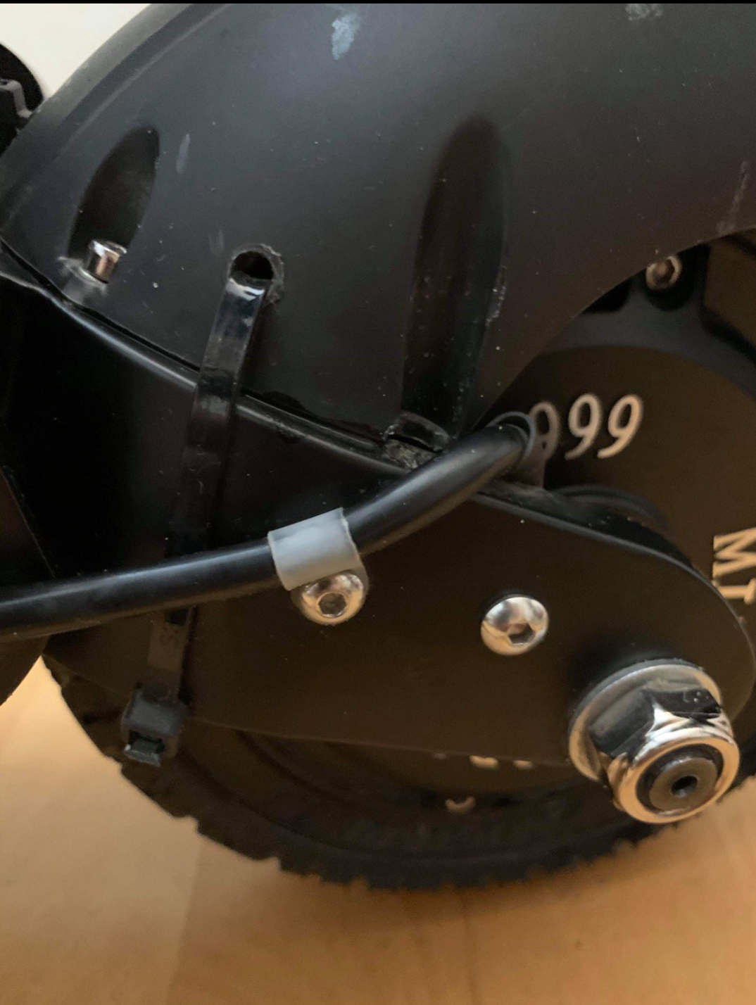

петр1

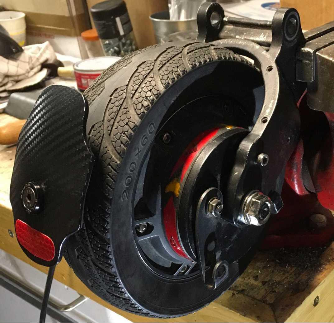

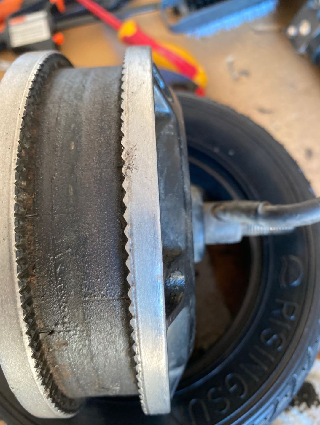

Цитата: Beast-fido от 16 Июнь 2021 в 15:09скорости есть небольшие биения и звук подшипника,
менять подшипники они не должны люфтить и шуметь вообще.
89296220895
Jones
Биение может быть из за неравномерно стертой и криво надетой резины. Люфтить у этих колес некуда.

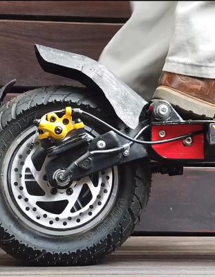

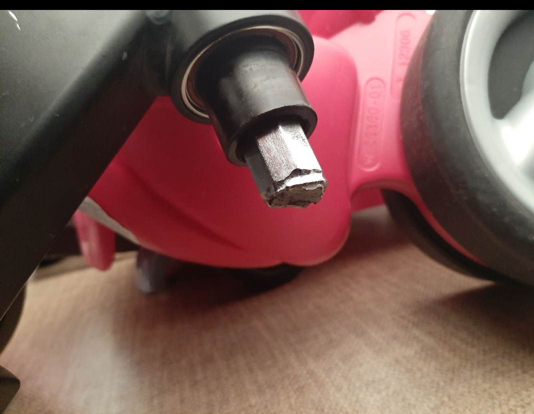

петр1
#12152

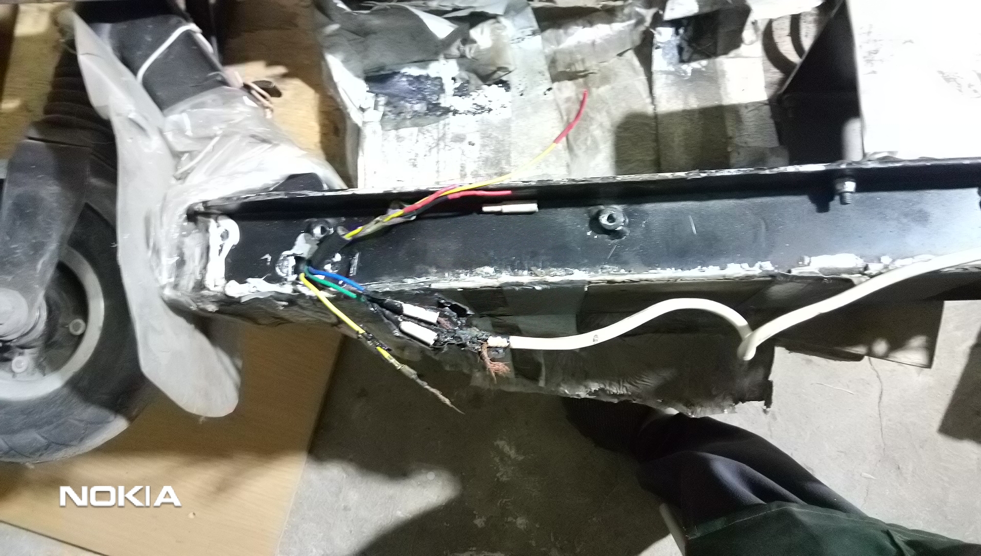

Даа еще немножко и КЗ но он ездил. Спасли заклинившие подшпники и я полез снимать колесо. УЖАС что увидел.

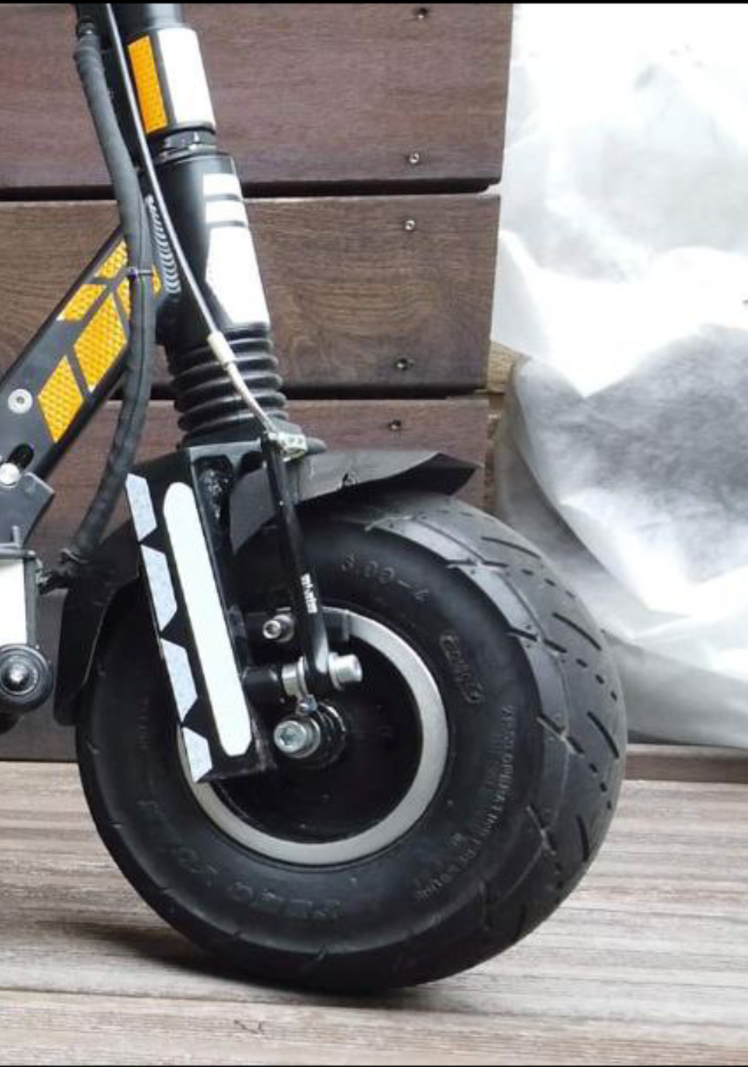

Андрей В.

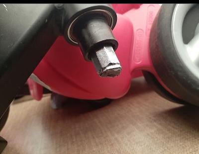

Коллеги кто подскажет размер трубы рулевой стойки.? Куда 8 гранный шток вставляется. Знаю диаметр 28.6мм , а вот длинна?. неохота разбирать. может у кого нибудь сейчас разобран? Нужна длинна трубы, без нижней зажимной гайки...
КУ!

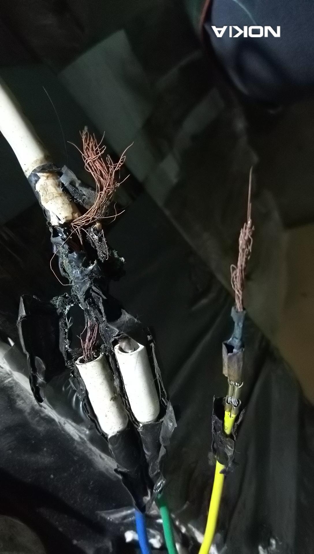

Dimacat
Друзья по самокату, у моего старого друга (2017 год, синий курок) в этом году стала появляться ошибка акселератора, сначала ее удавалось сбить поджатием курка против хода, потом это перестало помогать. Сам заменил датчик Хола в курке на такой же - ошибка осталась и уходить не желает. Подскажите, куда копать?
Jones
Цитата: Dimacat от 26 Июль 2021 в 21:57Подскажите, куда копать?
Проводку заменить.

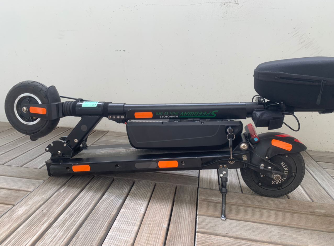

Inego
Народ у вас при раскладывании самоката, сколько щелчков и как это происходит и звучит? Штифт идёт идёт потом падает в паз и это первый щелчек и потом с усилием дергаете рулевую вперед должен быть второй щелчек после которого рычажок/кнопка складывания должна отщелкнуться ? Так? или второго щелчка не должно быть?
Андрей Сидоренко
Всё правильно, два щелчка.
Speedway MINI 4 pro 2019 (48в13ач)
Inego
Цитата: Андрей Сидоренко от 18 Сен. 2021 в 14:28Всё правильно, два щелчка.
Щелчек только один.. и не складывается вроде, как я не прыгал и не скакал, чтобы это могло быть ?

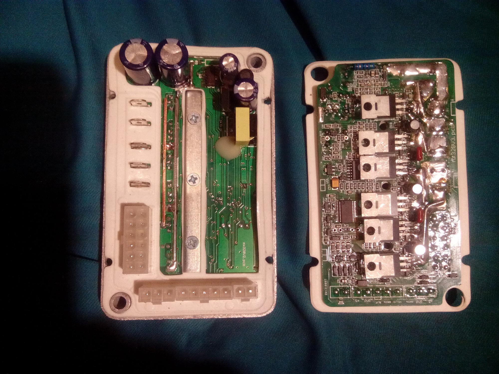

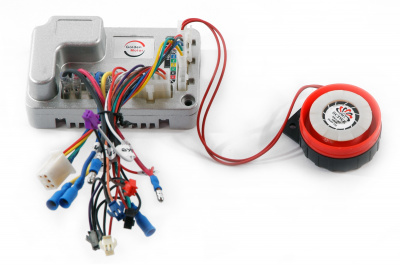

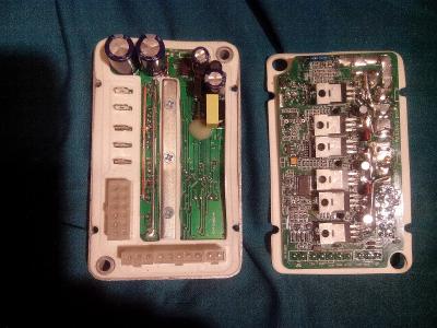

procto87
В очередной раз сдохла АКБ . (Я Покупал её б.у. за не дорого . Отьездила год .)

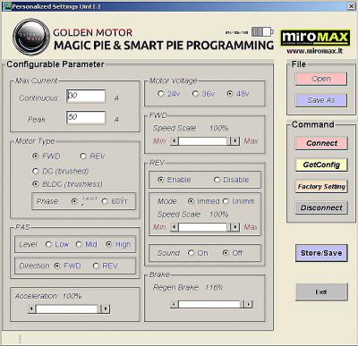

И тут мне попалась хорошая АКБ . Почти даром. Но 36вольт !!
Вопрос : возможно ли перевести наш контроллер на 36 вольт и как это сделать ?
Да , максимальная скорость снизится  , я это понимаю но мне максималка и не важна .
speedWay mini 4 48в / 2017 г.в.
петр1
#12160
Не только другой контр.  А вот у меня на реактиве прграмируемый хош  48 хош 36  и токи настраиваются через комп.. Бат твою  сделал 10s 6p на 16 а. Контр 60 км.  Хочу 7p все некогда.goldenmotor.ru

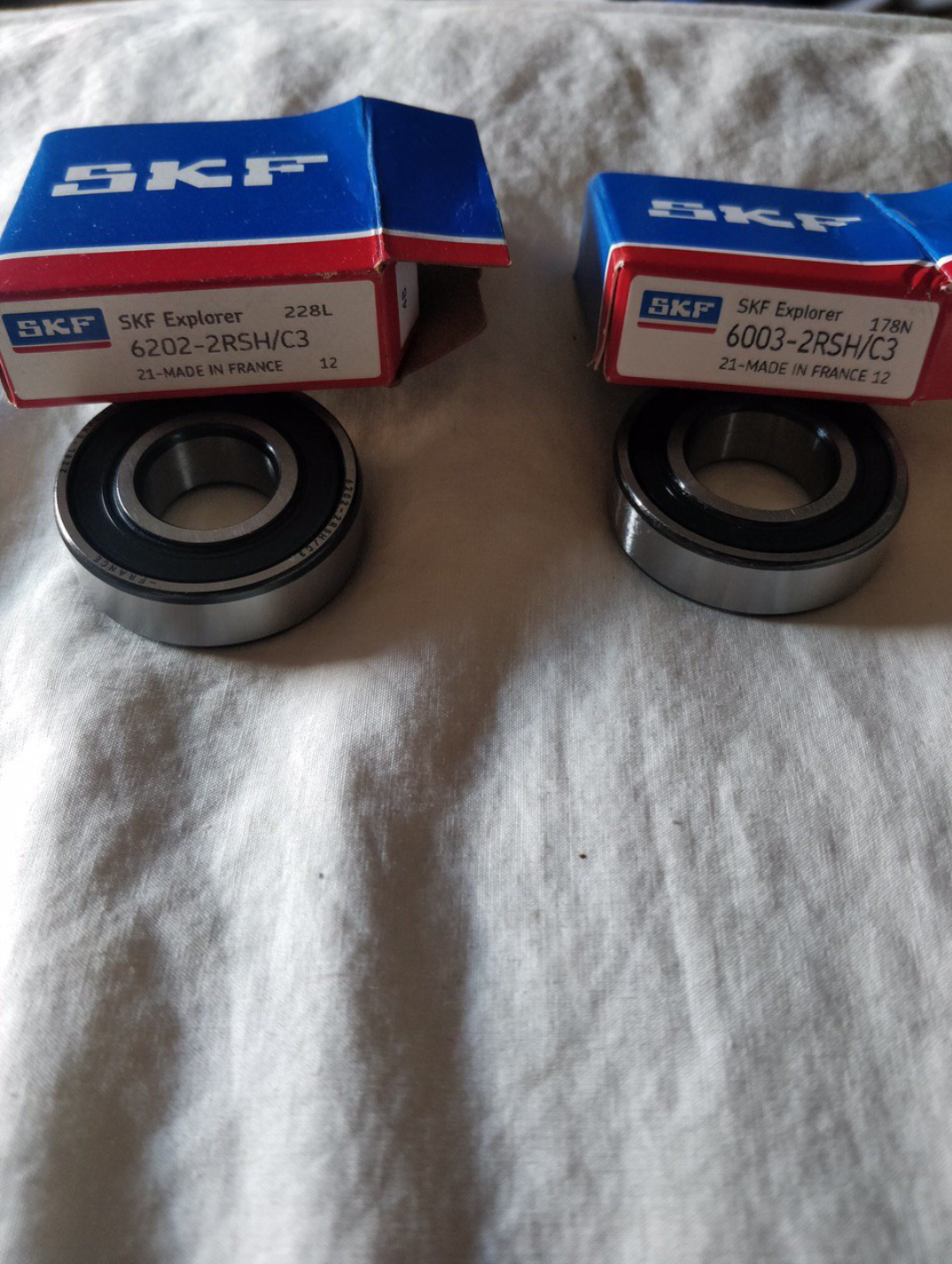

А вот прикупил сальники и подшипники все и дёшево.

Андрей В.
[user]procto87[/user], Серёг твои мысли по поводу возможности подключения двух моторов, от одного контроллера. Как думаешь, сдюжит контроллер? Появилась мысль поставить передний мотор в помощь заднему. Или обязательно нужно ставить второй контроллер? По идее нагрузка на акк будет больше, но и разгон легче с двумя моторами...
КУ!
петр1
Цитата: Андрей В. от 05 Март 2022 в 20:42возможности подключения двух моторов
Нас тут трое кажись всего. Не выйдет контролер запутается в сигналах.
