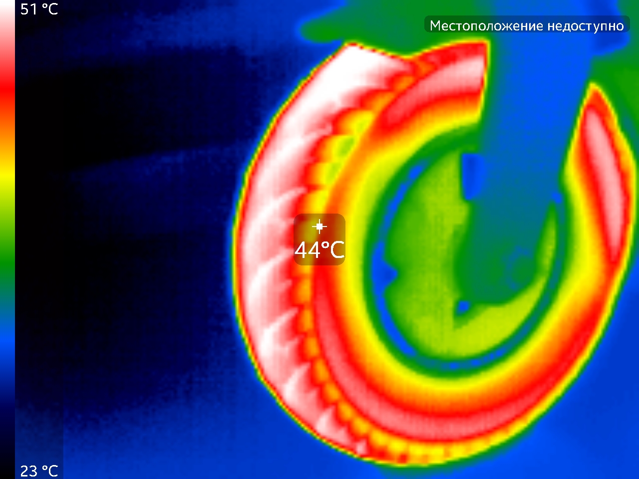

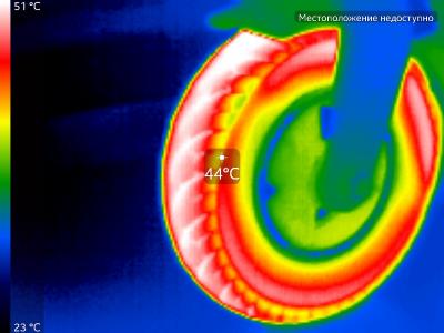

dmcherry
Обзавелся тепловизором и вот наш миник после 20-ти минут пробега по городу. Удивлен нагреву переднего литого колеса.
Самосбор на моторе AOMA 500W, 48V-12A LiPoFe, электросамокат Speedway mini 4 pro 48v-15.6A lipo
АлександрМ
Измеритель калиброван? Или это по горячему асфальту катались? :)
