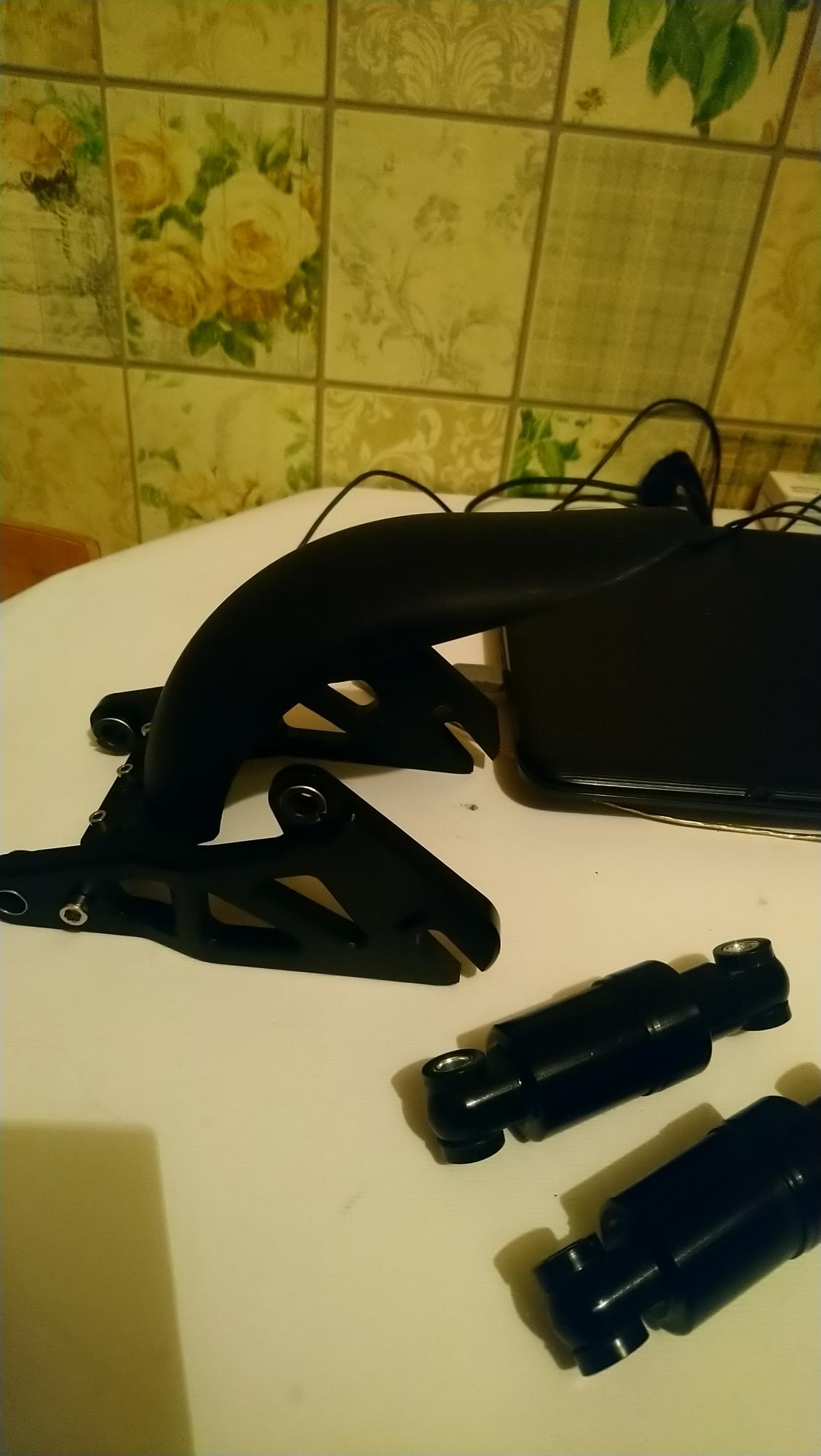

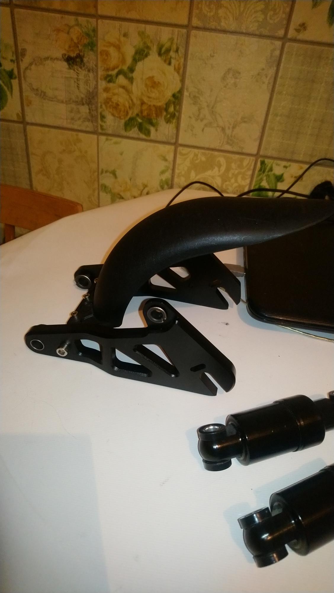

Андрей В.
Вот такой маятник прикупил.

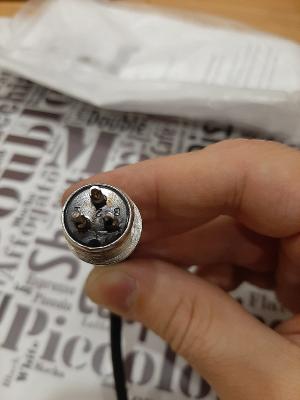

DMITRIYD
Приветствую. Пришли новые боковые панели, взялся менять, а провода промаркировать как изначально были забыл... Правильно ли я понимаю, красный и черный от зарядки к аналогичным по цвету к АКБ, а в кнопке без разницы верно? Заранее всем отписавшим спс!)
петр1
Цитата: DMITRIYD от 30 Март 2021 в 15:21черный от зарядки к аналогичным по цвету к АКБ,
тестер в помощь плюс к плюсу минус к минусу
