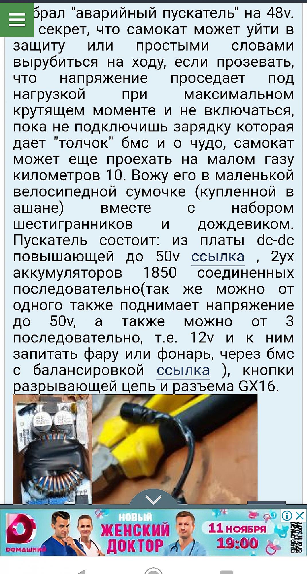

приноровившись ездить по морозу в принципе приходится ездить на сяокате ввиду проблемы нашего аппарата следующего свойства: конечно просадка напряжения на 10-15 градусах мороза идет раза в 3 больше и при "зевке" (дорога в горку просто слишком резкое нажатие на газ ) при достижении 37-38 вольт как известно аппарат уходит в отрубос по защите. при этом  акб при плавной езде даст еще 10 и больше километров. Нет ли идей как с этим можно стартануть самокат без подключения к зарядке. типа стартового устройства какого? блин реально бесит. Сяокат едет вообще всегда даже когда совсем просел просто едешь с 9кмч,  на speedway Же ты должен смотреть как сумашедший в вольтметр только бы не просадить напругу. небезопасно и геморойно. для меня лично это главный минус нашего аппарата. на -12 градусах в защиту уход идет на 49.7 в покое вольтах при чуть резком нажатии газа. Сяокат катит и катит просто кайф))) . ...... ну вы все знаете как катать наш тушкан пешочком по сравнению с тем же сяо ...... особенно по морозцу по набережной невы )))))

В этой ветке выкладывали где-то схему портативного "пускателя" с питанием от двух банок 18650.

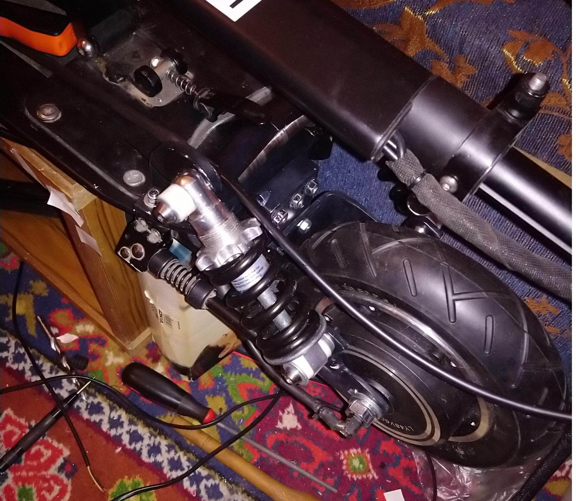

[user]Jones[/user], Коллеги приветствую. Я точно е....ся . короче я ездил на работу в этот снегопад..... .По целине едет вроде норм. гребёт за милую душу. А вот на колее или на утоптанном снегу сразу и занос и юз. поэтому скорость на ноль и местами спешиваться. Мой самик прошёл так сказать краш тест на проходимость.И я тоже с ним вместе. Главное не разгоняться больше 20ти. Чтобы вовремя сбросить скорость и оттормозиться. Как ни странно тормоза работают. И даже в юз не уходит. Только без фанатизма. По тихому, слегка так , и всё ок.
Я уже писал что у меня задняя пневма ,8,5 дюйма. На алике появилась резина 8,5 /3 дюйма , широкая .Хоть и глубокий протектор но не внедорожная . кому интересно у " Макури".Я наверное закажу. Инфа для тех у кого Z9 или макспид мини5. Или мини 4 переделанный под их пневму как у меня.
