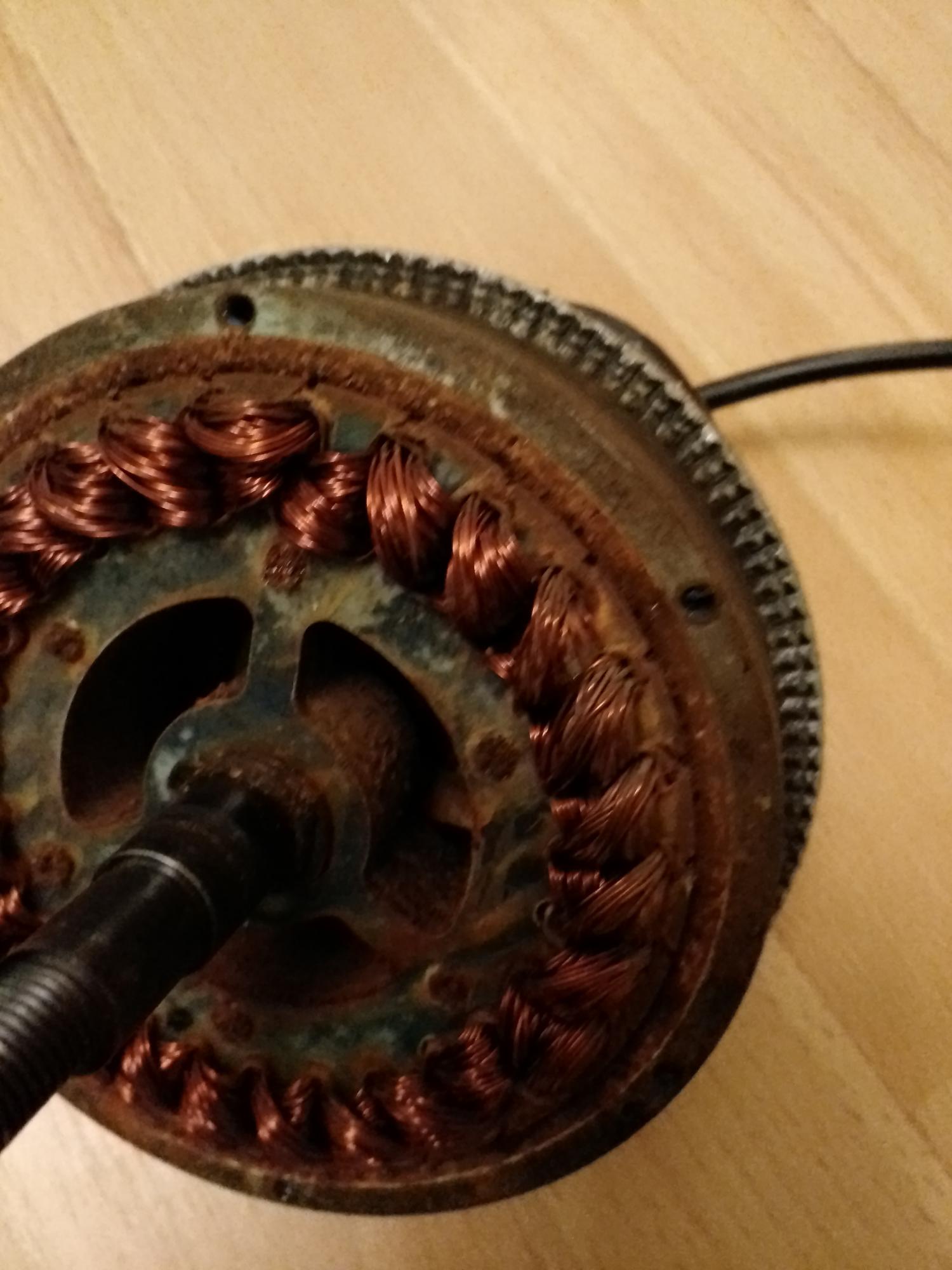

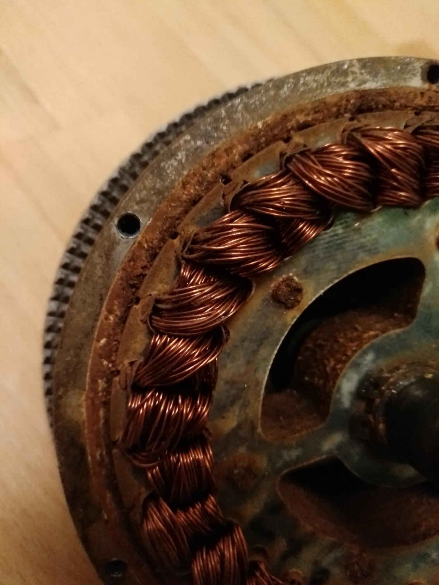

Что то в последнее время у самоката стало плохо крутиться моторколесо после пары дней простоя.По случаю купил новое в сборе,поставил,а старое решил разобрать посмотреть,что там надо смазать.Теперь сам не верю как я на таком гонял
А новое тоже не герметил.
Видно по проводу натекло( провод выведен вверх был)

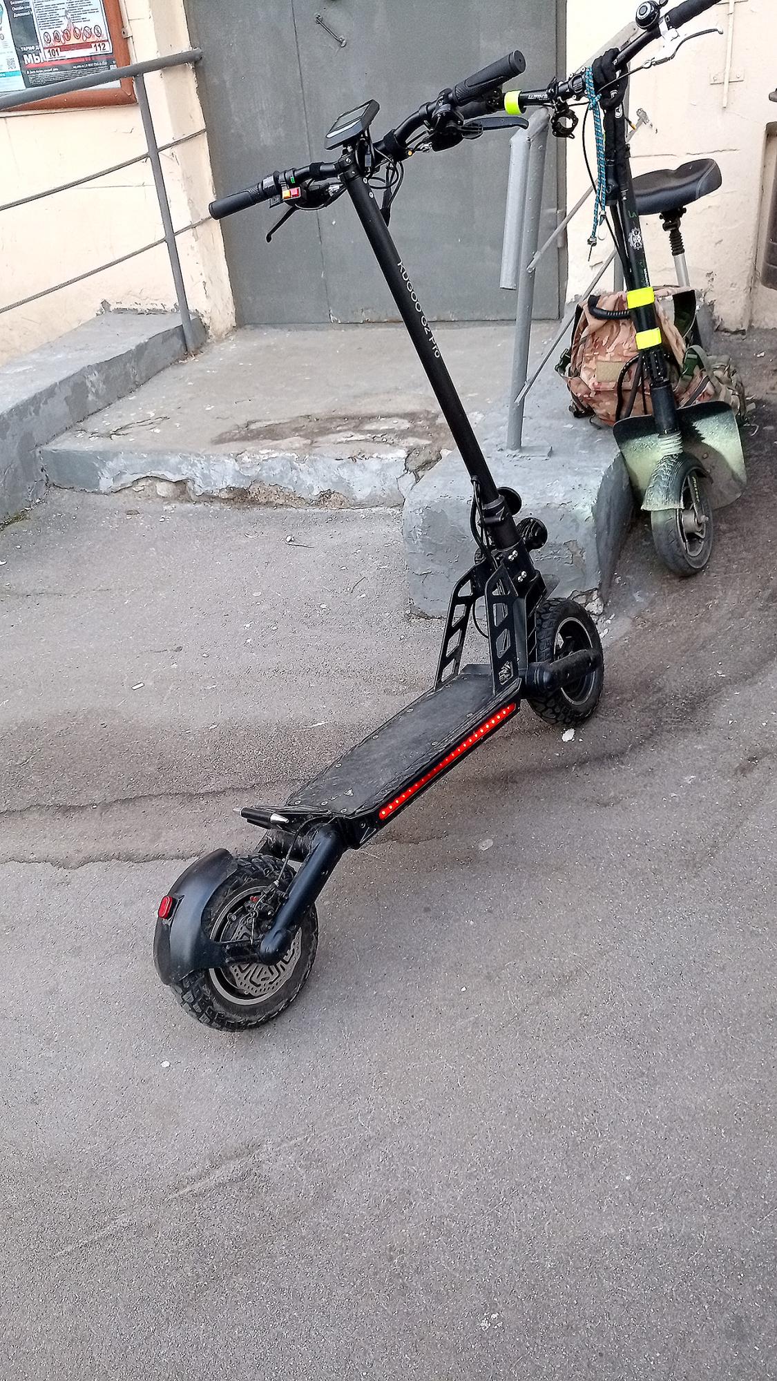

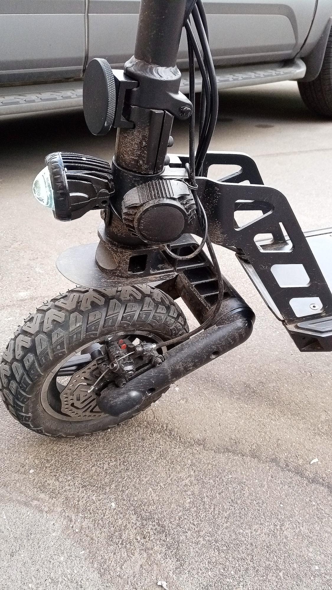

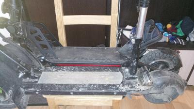

Вобщем дела такие  .
Миник4 мой переродился , полностью из гадкого утёнка в прекрасного лебедя!!
   "МИНИК4 НА СТЕРОЙДАХ ...."
Что сделано:
-Более широкая резина 10 дюймов
-10дюймов мотор назад .
-Пневмо покрышка назад
-эластомерная подвеска перед и зад КАК на дуалтронах.
-контроллер 34 Ампера
- дисковые тормоза . Штатные . Перед зад .
Скорость стала теперь честные  45-50 км.ч.
Мотор тянет в те горки куда миниковский мотор не ехал вообще . !
Спустя три года мрака наконец то поставил фару . С верхней границей  . Не слепит .
Убрал полностью люфт руля но возможность складывать осталась !
И доп батка , плюс ко всему ....
За всё это я поплатился  :
плюс пять килограм веса самоката
и минус 30 т.р. Денег .
Но ,  Блть , по ощущениям я как с жигулей на ТАЙОТУ пересел , вот честно !!
Еду на днях по раздолбанной грунтовке и из под самоката НИ ЕДИНОГО ЗВУКА , сказать что я удивлен , это ничего не сказать ., Я был просто в аух уйе!
Встречайте
В конечном итоге это получился просто другой самокат . . .

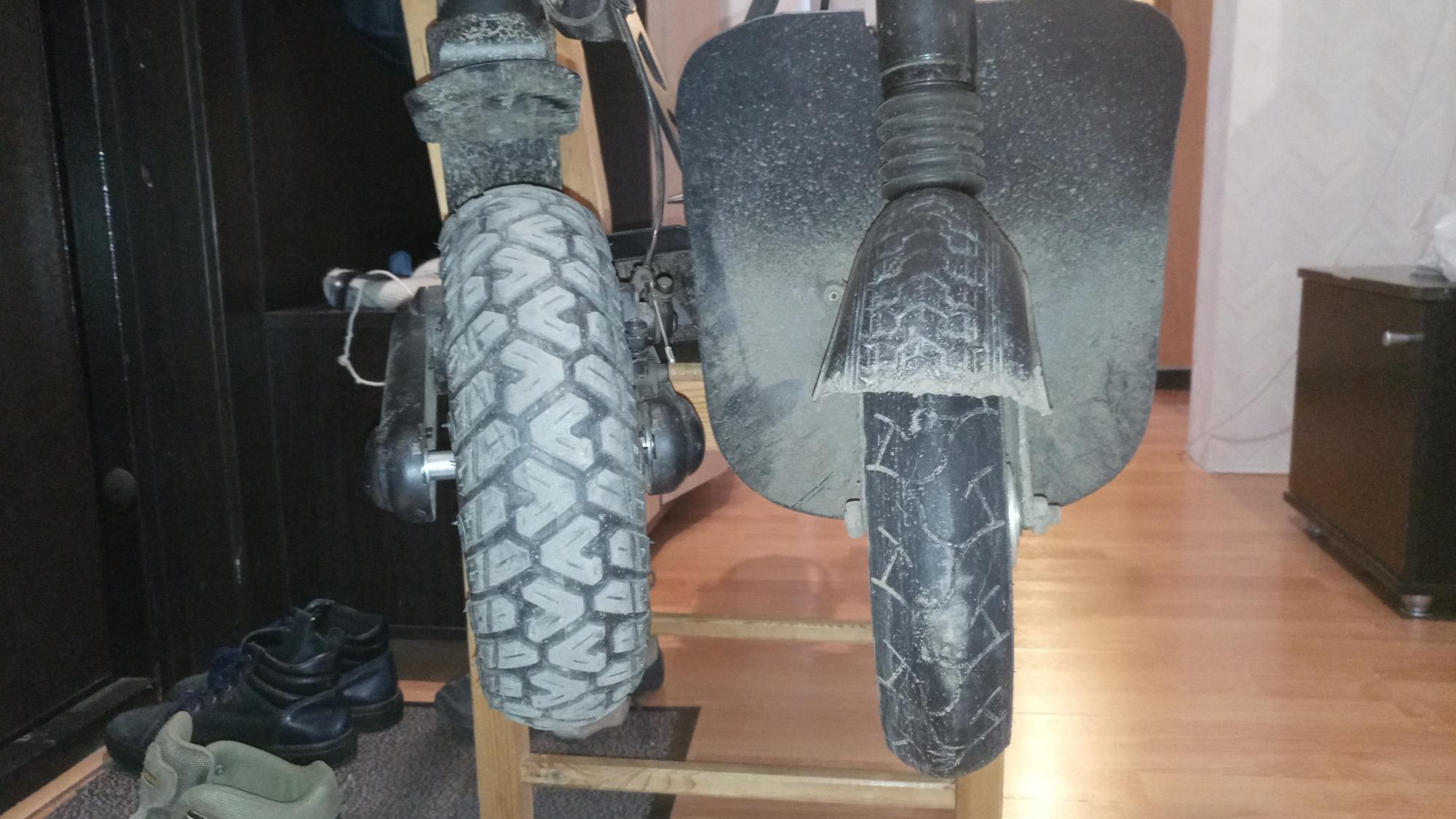

Когда то Зло после установки 10 колеса назад писал что он стал похож именно на кугу. Да он едет кок плывёт, но прыть миниковская исчезла. Это с его слов. Я хоть и установил пневмо назад от Z9, и передней 10ки у меня осталась динамика миника. Да пневма съедает км 3 скорости , но резвости не убавилось.Правда с камерами помучался. Пока не научился бороться с прожувом камер. Обороты ведь не малые , и прокрут покрышки относительно диска туда-сюда (газ тормоз) приводил к жеванию камеры. Но сейчас вроде норма. Другое беспокоит. не много не в тему. О правилах пдд.Наверное многие уже читали ,  Не придётся ли ограничивать контроллер до 25 км скорости.Это не трудно соединить 2 фишки. Но упадёт не только скорость, но и тяга. А я вешу центнер.И придётся толкать самик в горку.
