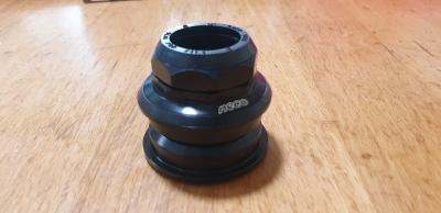

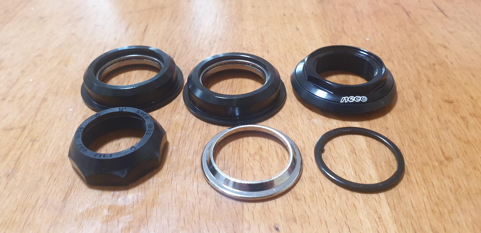

Цитата: Redius от 13 Окт. 2020 в 15:01
Разболтался рулевой механизм (качается вперед назад внутри втулки) на мини4. Подскажите, в настоящее время есть где описание как исправить и какие нужно детали купить, а может кто сам на токарке делает?
Я имел ввиду рулевой механизм, а не складной. Мне реально помогло вот это сообщение. Единственное, я не смог в России найти в продаже механизм Neco H114. После долго изучения купил механизм Neco H118, он просто отлично подходит (пром подшипники также как и у 114), причем есть свои гайки, вдруг свои уже слизаны. Правда верхнюю гайку я не использовал, так как она существенно увеличивает высоту. Ни какие проставочные кольца не использовал, хотя в том сообщении автор использовал два, наверно связанно с тем, что у него Neco H114, а не как у меня Neco H118.
Пару фото:
Сегодня сделал (благодаря удаленной работе :-)), теперь вот выяснил, что остался люфт в складном механизме.
Я правильно понял, что надо купить механизм от Про версии? Может кто подскажет ссылку. Я просто вчера часа 4 убил на изучения вопроса по рулевому механизму...

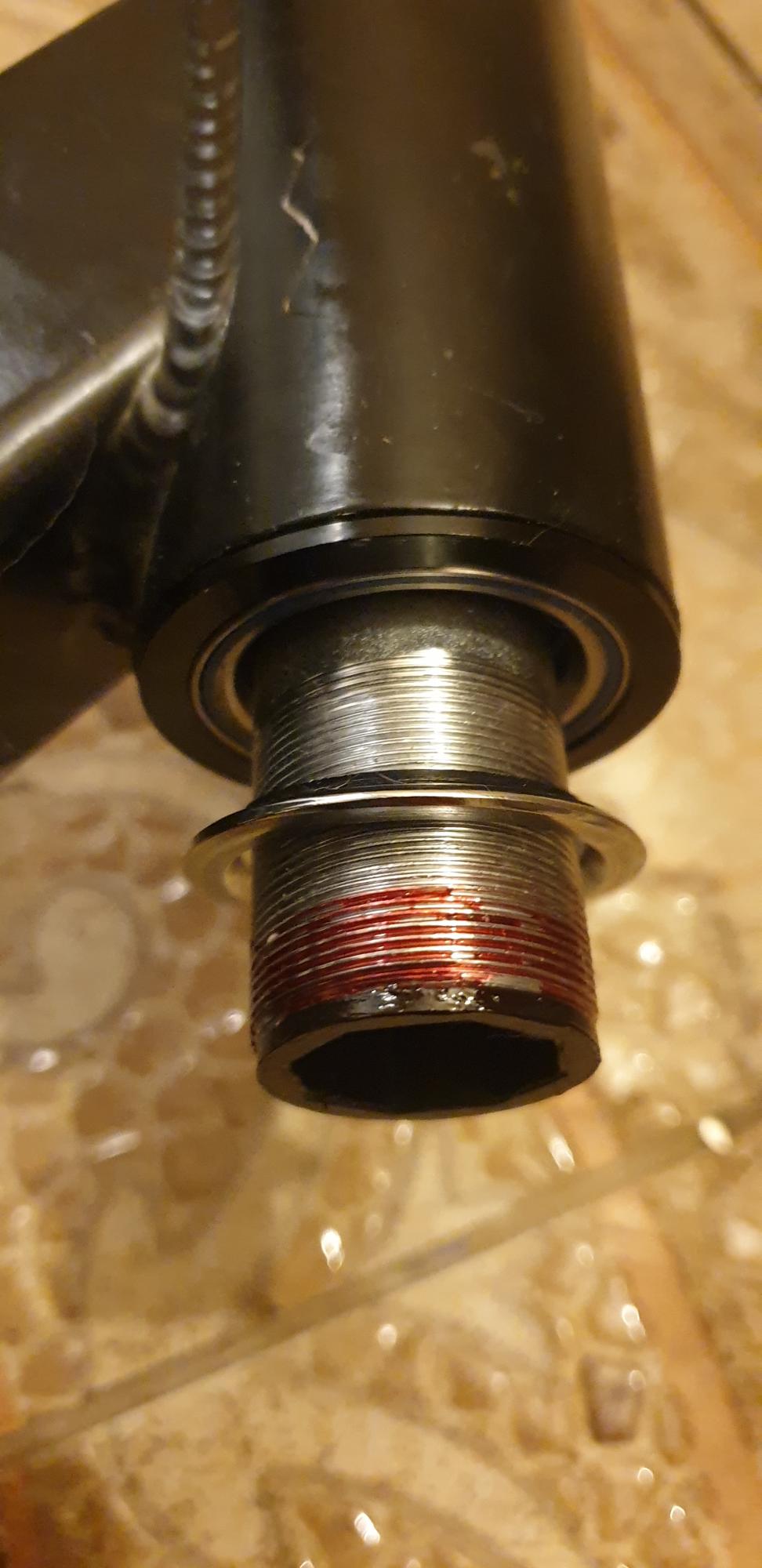

Цитата: Redius от 14 Окт. 2020 в 18:30рулевой механизм, а не складной. Мне реально помогло
накрути на рулевую ( там где мелкая резьба с верху ) полностью всю резьбу в ФУМ-ЛЕНТУ . сохраниш нитки резьбы и рклевая труба будет плотнее сидеть  . ! отвечаю мне очень помогло

Цитата: Redius от 14 Окт. 2020 в 18:30Я правильно понял, что надо купить механизм от Про версии? Может кто подскажет ссылку. Я просто вчера часа 4 убил на изучения вопроса по рулевому механизму...
Механизм: https://a.aliexpress.com/_Aav6NP
Нейлоновый валик: https://a.aliexpress.com/_98wQVf
Туториал по замене: https://youtu.be/8LWQj04MAI4
Очень желательно установить втулки в посадочные отверстия (как в видео), иначе рано или поздно ось разобьет их в овалы и опять будет люфт.
