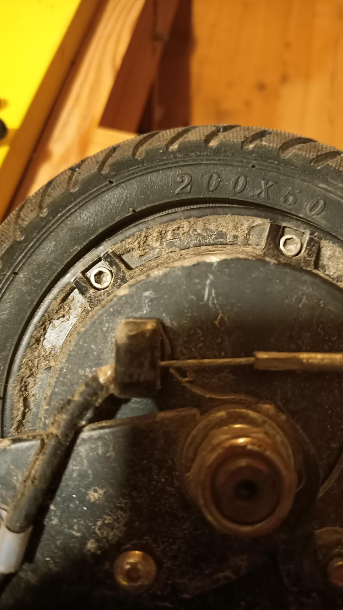

Подскажите, такой косяк (покрышка отошла) реально вылечить? С другой стороны всё нормально.
electro05
[user]леонид[/user], Ослабить болты, вправить шину и снова зажать?
Dualtron 2 EX+ (весна 2017)
леонид
Цитата: electro05 от 31 Окт. 2020 в 03:16Ослабить болты, вправить шину и снова зажать?
Бесполезно.
А как снять шину?
Есть донор, него перекину.
Jones
Цитата: леонид от 31 Окт. 2020 в 03:48
Бесполезно.
А как снять шину?
Не надо перекидывать. Купите и поставьте широкую rising sun. Покрышка там ничем не зажата, тупо натянута на диск. Перекосило ее так от перегрева. Можно снять, разогреть в духовке до 100, может выпрямится, затем надеть обратно.  Но лучше новую.
Чтоб снять надо отвинтить обе гайки на оси, отвинтить небольшой винт сбоку, крепящий фиксатор колеса, затем располовинить колесо и при помощи матных слов и плоских отверток стащить резину с диска.  Заодно можно и провод получше проложить, чем это сделано штатно.
Вот видео:
https://www.youtube.com/watch?v=W-xiUCxddss
Да, запаситесь тремя плоскими отвертками.
procto87
Выброси это дубовое  деревянное гауно.
И поставьте нормальную рапторовскую резину . Хватит себя же мучить.
speedWay mini 4 48в / 2017 г.в.
леонид
 В процессе демонтажа резина встала на место. Но решено было всё равно заменить на донорскую, она в отличном состоянии. Платить деньги за какую-то другую резину, желания нет. По асфальту и на этой нормально езжу.
Да и заглянуть в нутро МК хотелось. Но там было чисто и сухо, чему рад. Разобрал колесо с большим трудом, а вот донор легко разобрался.
Спасибо всем за подсказки!
